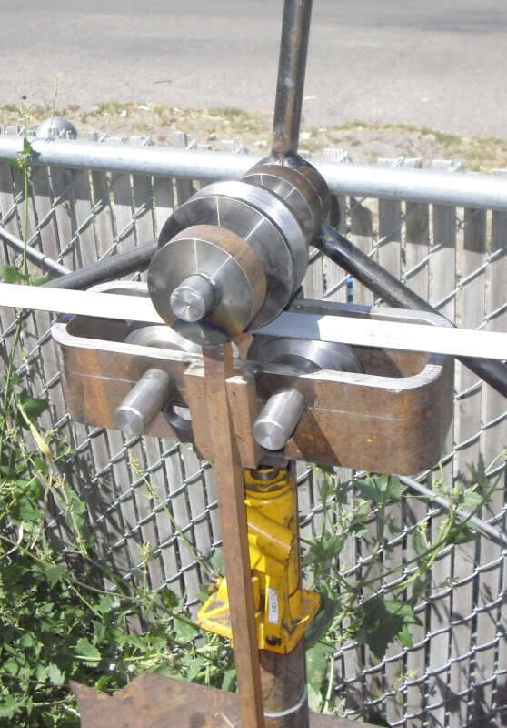

На вот этом вроде делали самопальный обод на большое колесо "Паука"..
CIMG4533.jpg [ 118.67 КБ | Просмотров: 4839 ]
