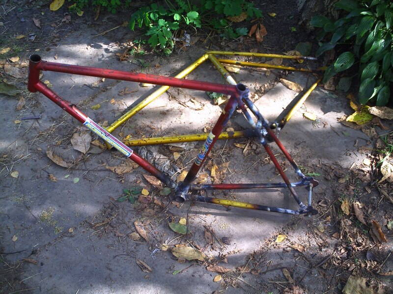

И кстати о рамах, трубах и Паше ака Панфутии:
Презентовал он мне, значит, недавно раму Спутника на запчасти - "в поликлинику для опытов", о чём рассказывалось.
IMG_20140715_201040.jpg [ 25.8 КБ | Просмотров: 5361 ]
Я на радостях увёз эту рамы на дачу с намерением выпаять из неё трубу-другую :pisec: , которых не хватает для очередных монстров. Ну, то есть, рама была уже мысленно похоронена, как таковая, но с идеей дать жизнь новым велосипедам при помощи её органов. Бррр - маньячество какое :D .
А тут мы с друзьями вяло помышляем возродить мой матрасно-прогулочный велотуризм в новой компании, поэтому вяло же стаскиваем железячки для постройки простых туристических велов на попробовать. И вот в тот же день, когда я получил красного Спутника, у нас завелась (за 50 грн :D ) ещё такая рама:
154934551_2_644x461_rama-hvz-v-542-sport-fotografii.jpg [ 20.65 КБ | Просмотров: 5361 ]
Написано В-542 Спорт, но оно уже без хохломы - копия моей синей рамы туриста. Кстати, красная - совсем копия - даже бонки под манетки НЕнарамные есть. Удивили только необыкновенно тонкие задние стойки, но понравились - необычно.
Новый хозяин по телефону сказал, что жёлтая рама-говно, я сказал, что за такие деньги - брать любую, фиксеры такие по 500 покупают.. Под посулы задарить эту мятую железяку мне на металлолом, пусть я об неё спотыкаюсь, взял.
Покрутил я обе рамы в руках, и решил, что горизонтальная труба (которая мне нужна) на жёлтой вполне мне годится, а низ выправлять действительно геморно. Вобщем, взял я для начала красного Спутника, и по всем понятиям залечил ваву серебряным припоем, даже не забыл заштифтовать предварительно (ему раньше такое и не снилось :D ).
PICT0102.JPG [ 86.64 КБ | Просмотров: 5361 ]
Потом на ней обнаружился криво впаяный левый дроп, положение оси в которм подгоняли при помощи напильника. Т. к. у нас был новенький :D непопиленый левый дроп на жёлтой раме, он был пересажен на красную. Да вот беда - при демонтаже калеченого красного дропа, нехорошо повредилось нижнее перо. Ну... на жёлтой и перо ничё вроде было :smile:
Комментарий к файлу: Новая ацкая горелка пока не очень жарит - чисто проба
PICT0103.JPG [ 119.62 КБ | Просмотров: 5361 ]
Комментарий к файлу: Если дроп выбрасывается - его лучше распилить для выпаивания по частям
PICT0105.JPG [ 153.64 КБ | Просмотров: 5358 ]
А ещё крайняя задняя бонка троса перекидки стояла задом наперёд с завода - развернули:
PICT0106.JPG [ 120.45 КБ | Просмотров: 5361 ]
Ну, потом присобачили нормальный мостик а-ля стартон, нижний мостик родной пропаяли для усиления галимой заводской контактной сварки, бонки под передний и задний багажники (вилка какая-то стартоновская), и в таком виде рама, собственно, ожила:
PICT0107.JPG [ 176.54 КБ | Просмотров: 5361 ]
PICT0113.JPG [ 163.19 КБ | Просмотров: 5361 ]
Остальная пайка велась латунью - моя случайно купленая, неизвестная, но проверенная латунь имеет заметно меньшую температуру плавления, чем заводская, прочность ответственных швов проверена годом эксплуатации Бесплатного.
Отак.
Ну а жёлтую барахолю дальше. Таки спотыкаюсь :D
