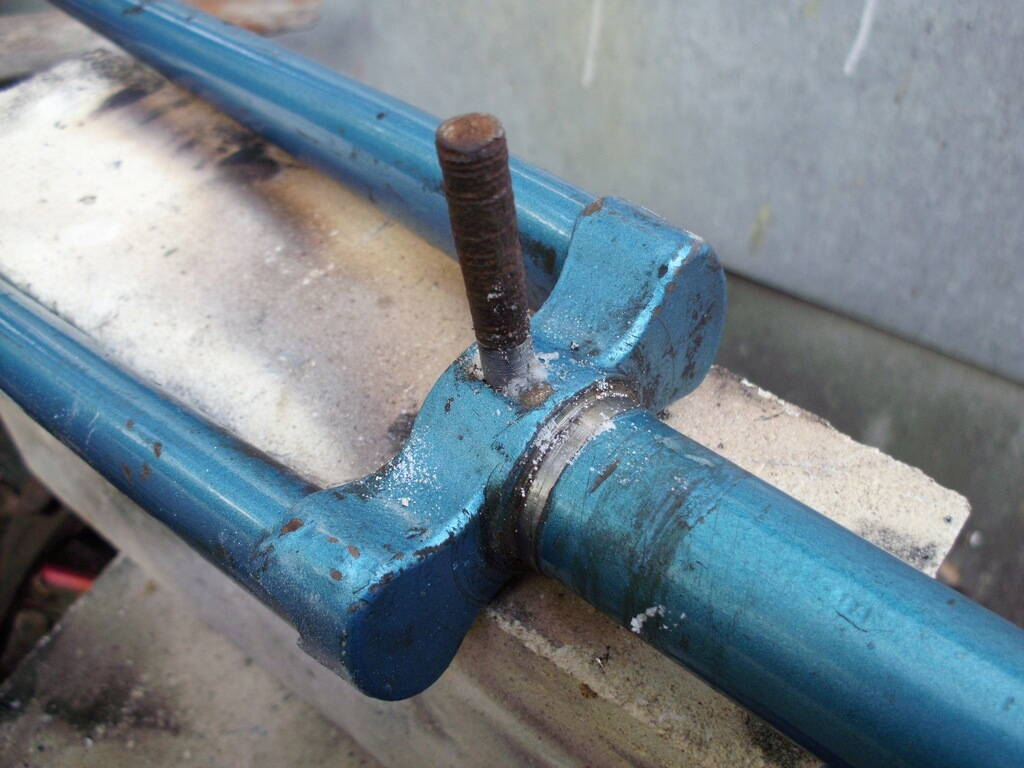

А, и ещё как раз новый фотик (ant1k :friends: ) испытывал на вилке с кривой дыркой под тормоз :D . Просили сделать ровное отверстие, вилка под перекрас.

Это можно исполнить и электросваркой даже на спецзаказе - сталь коронки позволяет. А можно изобразить так трековую вилку :D .

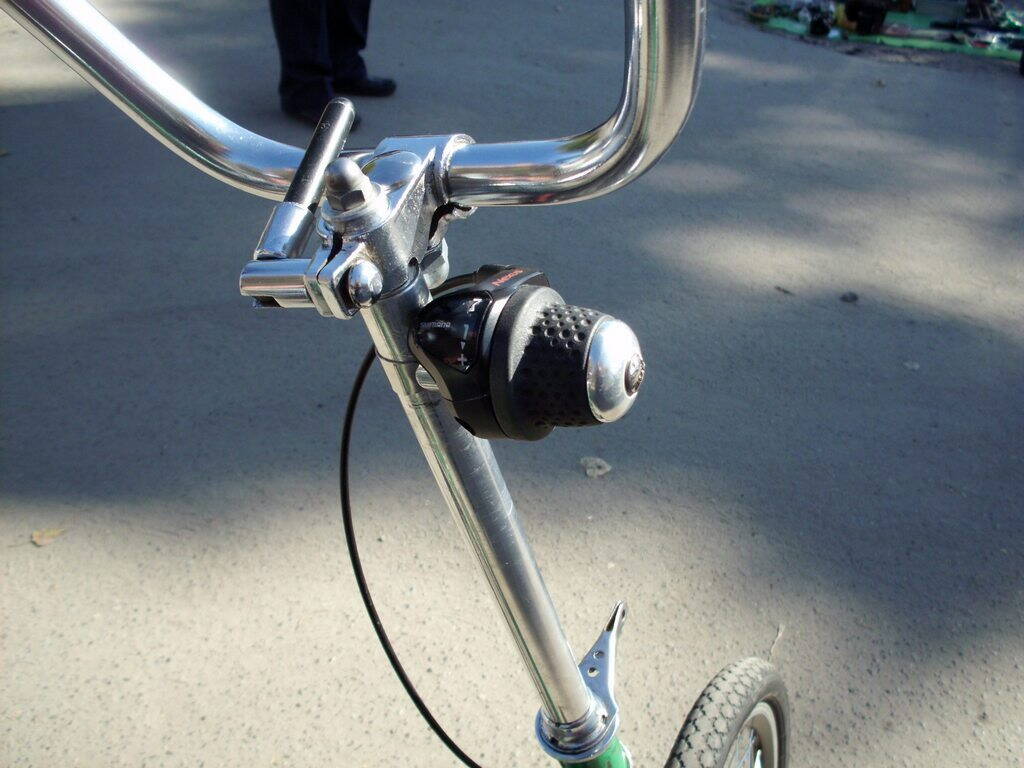

Шлялись как-то братья по разуму kisa, ant1k и podonok232 и сестра их по разуму kvitka.margaritka :lol: по барахолке, и встретили двоюродного брата по разуму на окрокодиленом складном Аисте :ROFL: . Вел сделан грамотно-минималистично, реально складывается и перевозится в транспорте, когда нужно - там и педали складные и руль суженый. Нас привлекла схема установки ревошифта для планетарки, а хозяин разрешил сфоткать исполнение своей идеи и опубликовать - может кому пригодится:

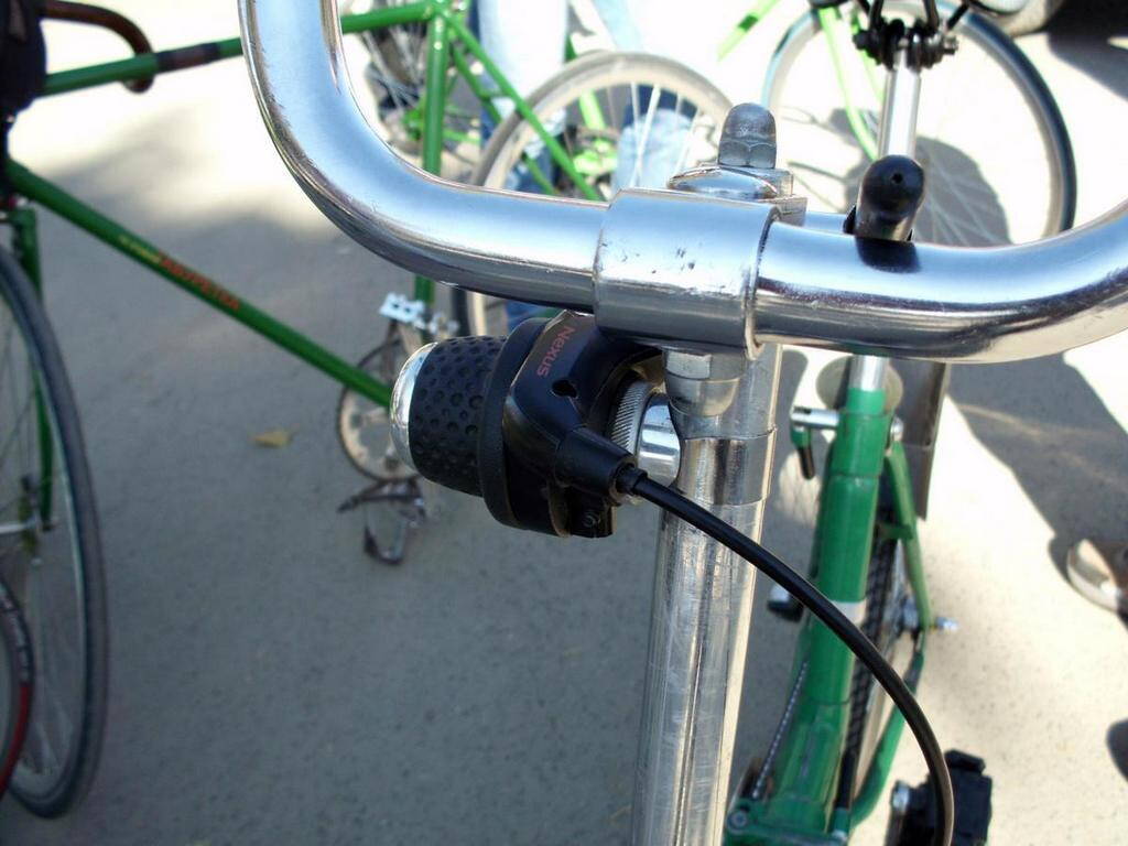

Тут напрашивается совсем минималистичный вариант - непосредственно на выносе руля, то есть вертикально.
Вот так
IMG_20141010_230028.jpg [ 496.68 КБ | Просмотров: 6076 ]
Преимущества - минус хомут с колхозной крышечкой, можно переключать любой рукой, вообще ни за что не зацепится.
А диаметр трубы такой же как и отверстие в ревошифте.

СообщениеДобавлено: 10.10.2014 23:11
Пафнутий
Да такое решение было уже, в принципе почему бы и нет, более универсально.
СообщениеДобавлено: 10.10.2014 23:49
Пафнутий
Тоже дело :yes: Хотя.. напрягает соосность с осью поворота руля. Но это я так, чисто академически, вдруг кому понадобится - меня передачи не интересуют, тем более шемоно :lol: Моожет быть на один вел себе СА поставлю, но там ревошифт - муветон.
Этот вариант ещё у Шэлдона встречается. Ну, не совсем у Шелдона, а у его друга Аарона на его сайте http://www.rideyourbike.com/internalgears.shtml - в самом конце страницы ;)
Об этом варианте достаточно хорошо отзываются те, кто пытался невандальными методами подружить баран и планетарку.

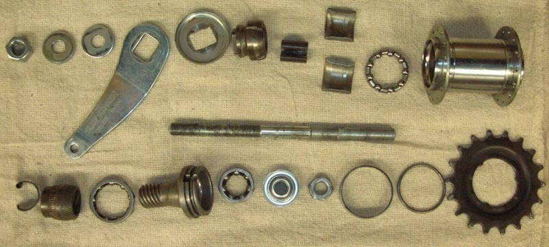

Вот кстати хорошая фотка червячной втулки. А это не только галиматья на сверхдешовых детских лисапетах, но и вполне кошерные Quando, Falcon и Shimano. По сравнению с "торпедо" имеют интересный плюс - могут быть полностью забиты консистентной смазкой без малейших для себя последствий, даже в мороз.

Теперь я знаю, что за такой хитрый вынос попал мне вместе с минской рамой. Только боюсь утерянную часть (та что на руле) я боюсь уже не найду в обозримом будущем, придётся колхозить по образу и подобию.

О, а я прибарахлился червячной Сакс (благодаря Коле ака Бегущая Черепаха). Такая классная - разбирать из любопытства жаль. Так что спасибо за илюстрацию.
