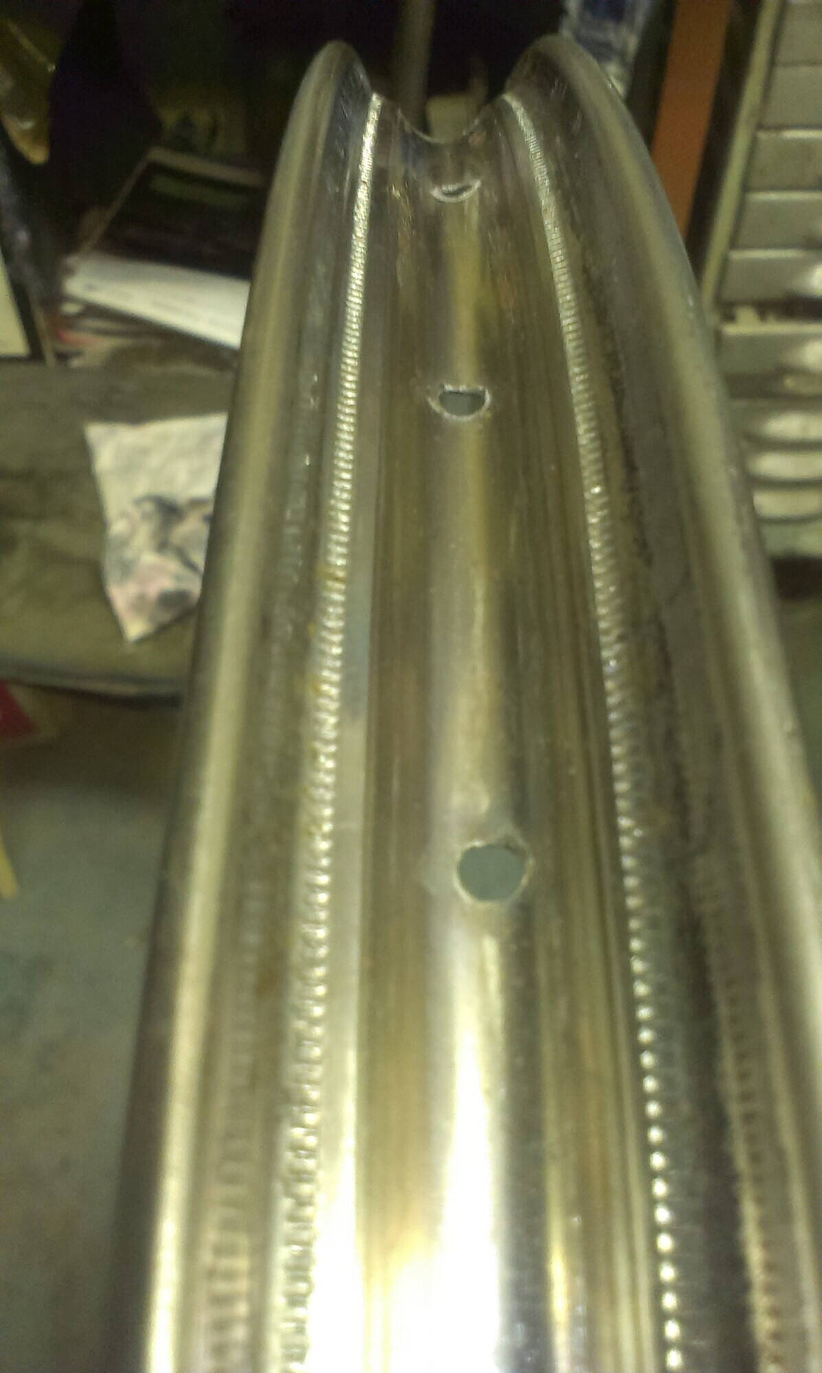

уфф, наконец таки взялся за это чудо))))

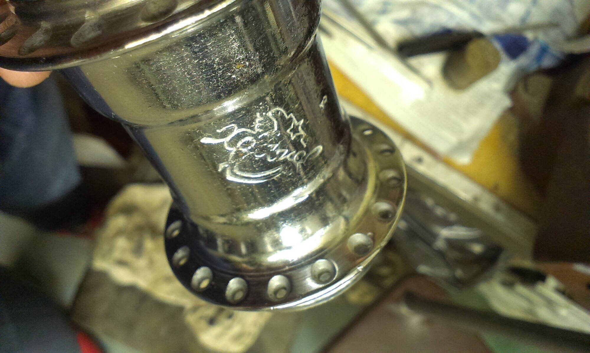

итак,помыл водой и решил начать с колес) мягко говоря обода были не в самом красивом состоянии,и я не верил в успех но все оказалось более чем замечательно,блестят как с завода,кроме пары коррозий на заднем,решил что это символ аутентичности и ничего с ним не сделаешь)) чистил профоамом 1000 и кондиционером хрома. втулка была почищена таким же образом ,разобрана, очищена,состояние идеальное, собрана на густой смазке мобил1.

Нихерассе втулочка сохранилась. Я такую еще не намутил. вернее есть, но стакан дико поржавел. пришлось внутренности перекинуть в более познюю гильзу. щас на Рэтси стоит. работает как часы. 15-20 градусов уже схватывает. все по ГОСТу. :yes:

Красивая втулочка :)

dredy
Ммм, а обода-то, обода! Вечно горбатые попадаются и с хромом на букву "Х" (не подумайте, что Хорошим).
Мдя, хорошенький вел должен получиться ( :tss: Амида не видит?..) :D
Кстати нахохимия не лучше чем лимонная кислота+полировка явно, но то такое. Лишь бы наждачкой ржавчину не отдирать :D
