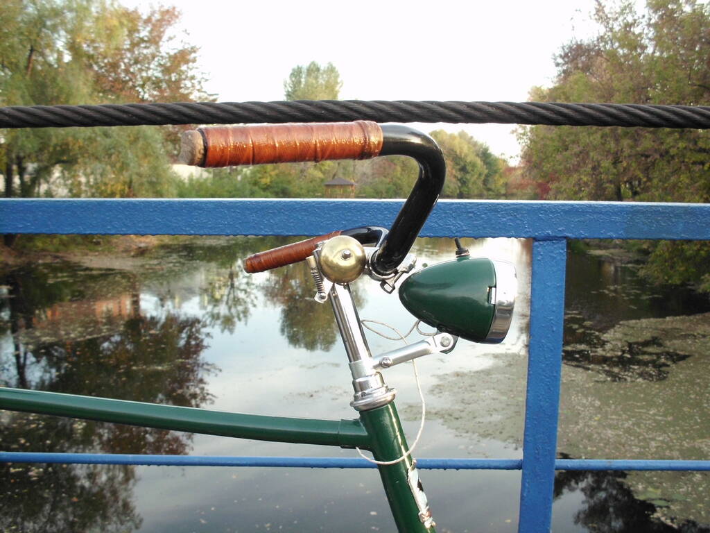

Этой работой мастер Гамбс Киса открывает Цветную серию велосипедов.
Что это такое? Это обыкновенные советские дорожники, только красиво покрашеные :D Естественно, с доведеной по возможности до идеала механикой, и с небольшими художественными изысками.
А что? Классический дорожник - велосипед, к которому ни прибавить, ни убавить. Только в порядок привести, и служить он будет снова ДЕСЯТИЛЕТИЯМИ почти без обслуживания.
Вобщем, вот: Украина 1977 г почти в полном стоке из-под забора. Назначение - дачный вел (в гости, на пляж, в магазин и т.п.). Велосипед стилизован под британца 1930-х годов, под лайт-родстер, фактически предок нынешних турингов и лёгких сити-байков. Для стилизации использованы некритичные индийские :facepalm: детали, которые выпускаются там неизменными со времён британского владычества - фара, багажник и насос. Увы, педали тоже ардис :oops: - ну не нашёл других подходящих. Кстати, с детства думал, что багажник "на шампурах" - советское сельское самопальное жлобство. Оказалось - нет. Это один из классических британских вариантов тех лет - их полно в музеях и каталогах http://www.oldbike.eu/museum/ , http://oldbike.wordpress.com/ . Понятно, критически важные узлы, которые крутятся - только советские после тщательной селекции и доводки. Поэтому катит он совершено идеально - не как советский из магазина, а как "дедов трофейный германец" :smile:
Пафосный кожаный бардачок пошил друг viewtopic.php?f=31&t=160854&start=1125#p1349088

Фара переделана на светодиоды и батарейки, и весит немало. Поэтому родной кронштейн хряпнул через 2 км, самопальный такой же из нержавейки - через 10. Пришлось применить прочный верхний кронштейн фары - этот навсегда:

Повторюсь, он офигенен :oops:

Шикаааарно! :shock:
Одно седло чего стоит!
СообщениеДобавлено: 17.10.2014 14:53
Все в тему :smile: а седло такой формы удобно?
СообщениеДобавлено: 17.10.2014 14:54
Краска, порошок?

крутая зелёнка, как мой дед говорит - дело мастера боится :good:
я себе похожую фару в олимпийце взял, с динамой.
