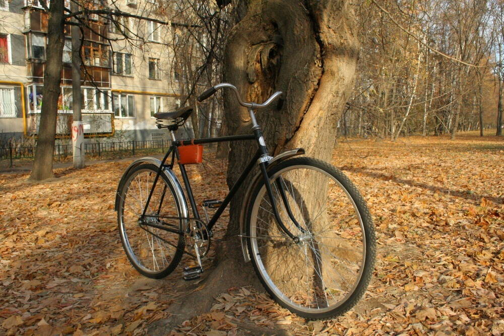

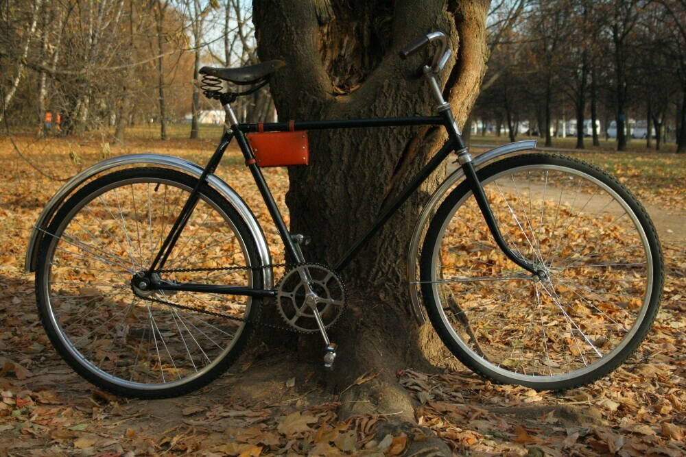

СообщениеДобавлено: 26.10.2014 16:53
Сообщения: 109
Зарегистрирован:26.08.2014
Из пункта АААД в пункт Б едет старый, ржавый механизм и кровоточит. ©
Такой вот ПВЗ получился.
Выбор ведущей звезды обусловлен тем, что только эти шатуны, из имеющихся под рукой, не цепляют перья и только эта звезда под эти шатуны попадает зубьями в звенья цепи. Красил ПФкой.
IMG_23261.jpg [ 341.01 КБ | Просмотров: 2952 ]
IMG_23311.jpg [ 406.44 КБ | Просмотров: 2952 ]
СообщениеДобавлено: 26.10.2014 17:58
:yes: Ну лисапед, нормальный приятный классический дорожник. :good:
В таких цветах очень приятен с этим ультратыжим бардачком и хромированными крыльями. Система отлично смотрится. Но может быть тяжеловата передача, из-за чего может казаться, что велосипед иёт несколько натужно. Тогда стОит поискать заднюю звезду на 22 зуба.
И это.. viewtopic.php?f=31&t=185604#p1289346
Поздравляю с первым опытом :beer:
Название темы менять будете :wink: ?
СообщениеДобавлено: 26.10.2014 19:38
Сообщения: 109
Да, катит он тяжеловато, но только в горку, я это пока что списываю на то, что с начальной школы на велосипеде не катался, не считая пары км. на ЗИФе в начале лета, пока он окончательно не развалился :)
Инструкции Ваши постоянно перед глазами были при сборке вела, очень помогли :)
Тему переименую, как в голову что-нить придёт, пока мыслей никаких.
Касательно ЗИФов, то у моего ещё отпаялся мостик между перьями сверху, надо будет искать кого-нить, кто припаяет, варить не хочется. И с резьбой пока не понятно в кареточном стакане, спрашивал в паре вело мастерских, говорят, что проще новый стакан приделать, чем восстанавливать этот, но на такие меры я пойти не готов. А подаренный Владом К лежит голой рамой на шкафу, ждёт идентичных оригинальным запчастей, с поиском которых пока чуть лучше, чем никак. Нашёл только половину, в буквальном смысле, седла с кипятильником, т.е. сам кипятильник, нижние стойки и кожу. Тяжко в Москве музейной реставрацией заниматься, хипстеры всё скупили уже до меня :)
Но зато на днях прикупил раму ЗИС В-110 Прогресс, сама рама внешне в довольно хорошем состоянии (тьфу-тьфу-тьфу), только поверхностная ржавчина и треснувший (с боку, не критично) шильдик. Родной краски не осталось, так что о реставрации речь не идёт. Покрашена голубой заборной, будет время - начну чистить потихоньку, с пескоструйкой у меня не срослось. Фотки скину на днях, не успеваю в светлое время суток сфоткать, чтоб шумов поменьше было.

СообщениеДобавлено: 27.10.2014 01:17
Сообщения: 6025
Зарегистрирован:23.05.2013
Только резина как-то не в тему
СообщениеДобавлено: 27.10.2014 01:49
Сообщения: 109
Ну да, есть такое. Зато проходимость хорошая :) Я когда колёса покупал, у меня был выбор либо взять совсем ужасные слики, либо вот такие покрышки. Был, конечно, вариант заказывать через интернет, но я предвкушал, как после 15ти летнего перерыва поеду на велосипеде, так что особо сильно на этот счёт не заморачивался. Думаю, меня можно понять :) Есть у меня 2 пары советских, почти нулёвых покрышек чёрных, с красной полоской на боку, на второй странице фото колеса с такой покрышкой есть, потом как-нить переобую, сейчас за ними лезть далеко, неохота бардак разводить.
СообщениеДобавлено: 27.10.2014 02:29
Читать больше>>
Вот с красной полоской - это Индия похоже. Да-да, там написано "г. Киров" и воронежская эмблема, или как-то так :lol: Впрочем, на какое-то время хватает. А по характеру они, как наши - просто шины. Правда именно это и требуется от них :D
Но рисунок.. Часто в деревнях ставят тракторную назад - типа чтоб по грязи гребло. Ага. Это просто линейное мышление - перенос с тракторов, джипов и мотоциклов их особенностей. Те почему буксуют? Избыток мощности (точнее, крутящего момента, ну да пёс с ним), подводимой к колёсам и недостаток сцепления. Причём эти величины напрямую зависят друг от друга: чтобы прекратить буксование, можно либо улучшить сцепление, либо уменьшить подводимую мощность (газ). Т. к. водитель на обычных шинах в грязи всё равно ногой действует по привычке, он буквально неосторожно подаёт избыток (для данных условий) мощности к колёсам. Сила тяги превышает силу сцепления с дорогой, колесо срывается в буксование. Шипы эти на протекторе трактора ПРОСТО и ТОЛЬКО позволяют дать больше газа.
Ну и как, мы на великах часто так прямо рвём, чтоб аж буксовало? На обычной, не тракторной резине? Причём случайно? Хочется газа больше дать, да шины не позволяют? Ага. Захочешь пробуксовку дать даже в грязи, ещё постараться надо. К этому добавляется ещё сопротивление от того, что жина не на дороге твёрдой стоит одной точкой, а немалой частью утоплена в грязь. Ну и ЧЕМ нам не хватает обычных цивильных шин? Которые в этих условиях не хуже, а во всех остальных намного лучше тешащих непонятно что "тракторов"? Не позволяет реализовать наши богатырские усилия, сцепления ей не хыватает?
Можно торможение вспомнить, конечно, и рассказывать, что те шипы при этом помогают. Но они грязью моментально забьются при торможении, и шина превратится в слик.
Причём в режиме тяги шина выбрасывает те какашки между шипами, а при торможении они наоборот, набиваются.
А на асфальте протектор вообще не нужен. Сравнимую с ним глубину "канавок" имеет сам асфальт между зёрнами. нафига ещё? На асфальте протектор нужен только в дождь для отвода воды из зоны контакта. Но ведь она между зёрнами асфальта тоже продавливается! А канавки на шинах добавляют совсем фигню к этому. На мощном скоростном транспорте это актуально - там мощь и скорость. А у нас? Кто влетит в лужу так, чтоб аквапланирование началось? Ню-ню. Я уже не говорю о том, что по дождю вообще стараются не ездить.
Мораль. Любые тракторные шипы только отжирают силы и внушают владельцу необоснованое ощущение проходимости.
Исключение - полуслик. Он неплох на грунтовых дорогах, когда иногда попадает на асфальт, иногда в мягкий.. даже не песок, а как в лесу дорога бывает. Проходимость он не увеличивает никак.
Не увеличивает проходимость увеличение ширины шины сверх примерно 40 мм. На асфальте такая шина отжирает силы, а на мягком нагребает перед собой валик этогосамого мягкого, тут же стараясь его преодолеть.
Молчу о разговорах о проходимости в городе.
Вобщем, не зря лет за 10 бурных поисков в 1890-х годах массовый нормальный велосипед устаканился именно таким, каким мы его знаем - со всеми его размерами, углами и всем остальным (и классические шины, их размеры и русунок, органично в него вписываюся). Не сверхпрочным, не сверхпродимым, не сверхскоростным, не сверхгрузоподъёмным. Оптимальным.
Вот примерно таким :
Но с передачей примерно2,5 и дорожной резиной :-P
Последний раз редактировалось kisa 08.09.2017 17:39, всего редактировалось 1 раз.
