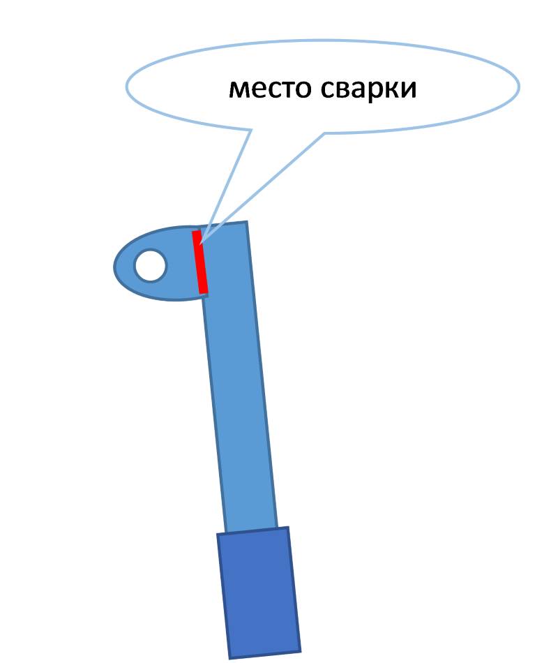

А почему бы и нет.. Такой вариант тоже имеет право на существование. Единственное, что много хлопот со вставкой для крепления замка. Как по мне, то если уже есть доступ к сварке, то приварили бы сам замок к трубе, предварительно его разрезав
штырь.png [ 63.17 КБ | Просмотров: 4328 ]

Да, фото сделаю, но там же ничего особого. Труба в трубе. Замок остаётся родной на раме. Я обратил внимание форумчан какими трубами можно воспользоваться и всё.
Стоп.. Я понял что вы имеете ввиду. Замок седла, а не зажим подседельной трубы на раме.
Тут показано, что нижная длинна труба 25х2, верхняя запресована обічная водопроводная полудюймовка, а шарики - это схематично капельки сварки.
Жизнь отнимает у людей слишком много времени. С. Е. Лец
Совершенно верно.
