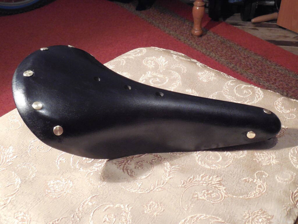

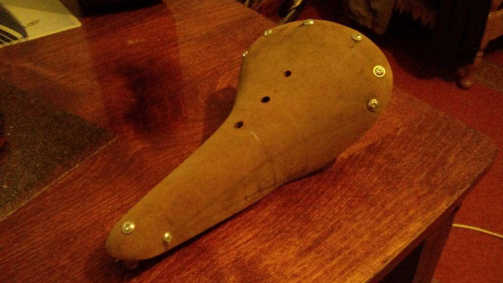

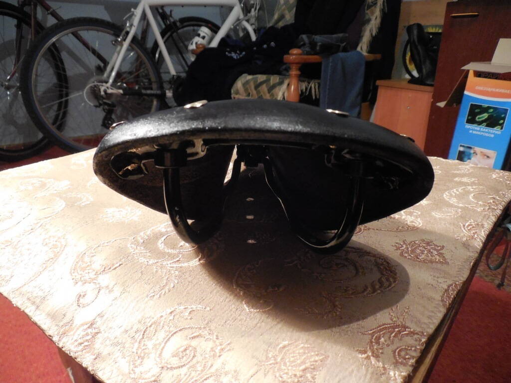

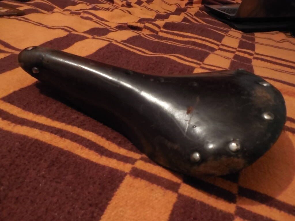

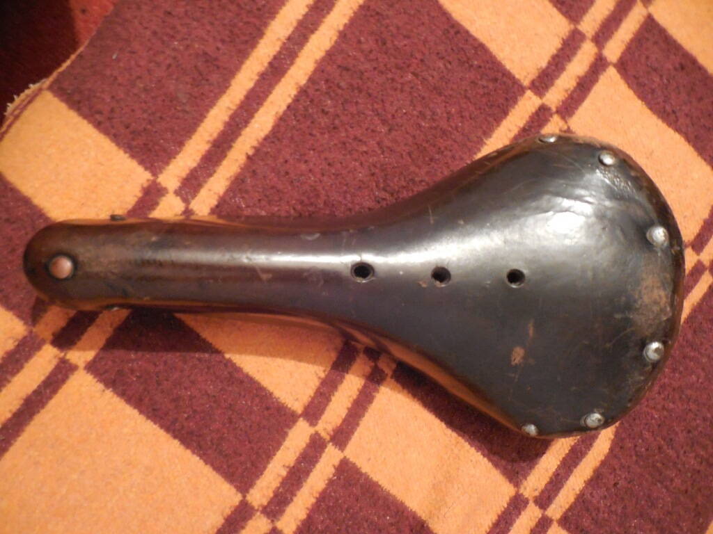

я ще тут засвічусь)) ось моє сідло.
Головки заклепок как-то сильно выпирают из кожи. В *опу не давят?
насправді не так вже й випирають, але ще можна трішки дожати, а тестдрайву нормального ще не було)) такшо буде видно)

протестував трошки. десь 10-12 км проїхав. Задоволений. в *опу нічого не давить)) дуже зручна. Відчуваю щона далекі дистанції саме те що треба.

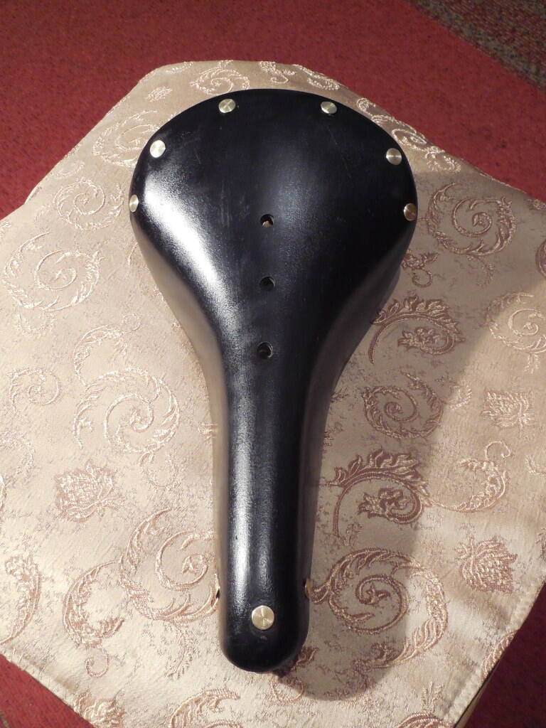

Ну и свое "рабочее" седло покажу
Старенький "Чепрак. Тульская область" . Было разобрано, крышка отмочена в желатине, каркас в лимонке. Затем шкурки до 2000, полировка войлочным кругом, спец. пробойником пробиты доп. отверстия для шнуровки. Собрано на ременные винты + лак для ногтей, как фиксатор резьбы. Не крашенно, мне так нравится, не мажется, удобное.

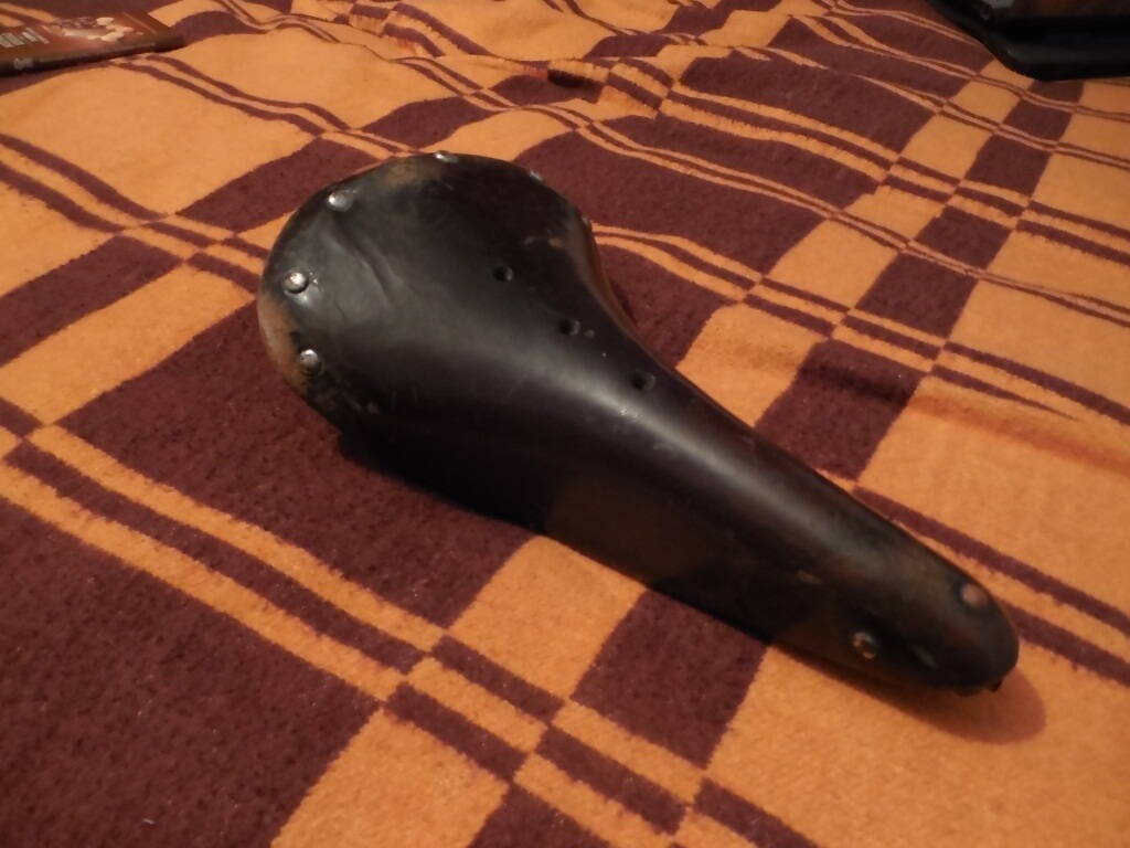

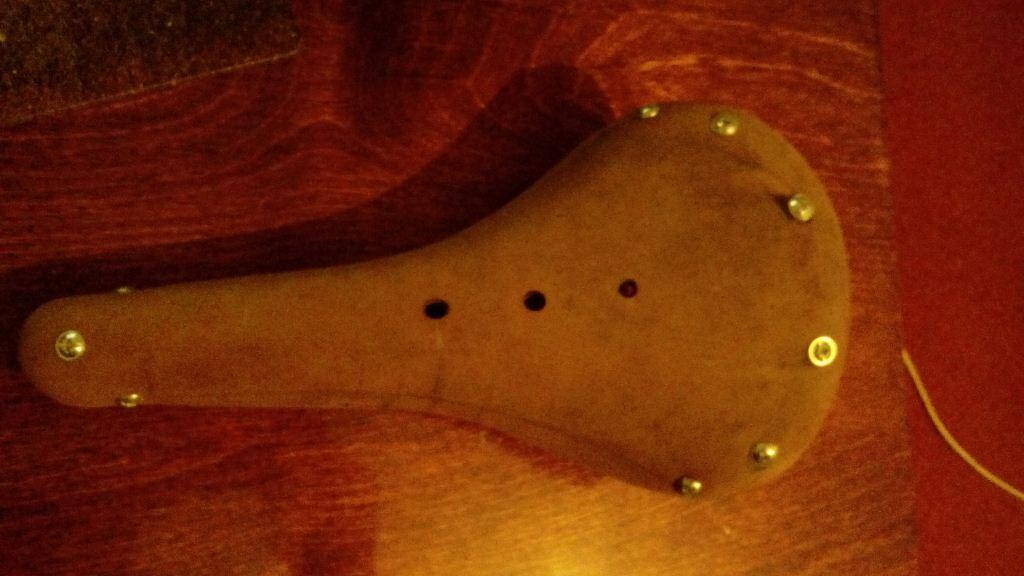

Здравствуйте, уважаемые, вот хотел показать свое седло(купил на днях тут на туристе):Изображение
Перед покупкой думал, займусь восстановлением-получил седло, повертел в руках - сотояние агонь:), даже и рамки красить не охота- ржавчины нет, цвет только унылый... Но хочется правильно его "обкатать", да и чтоб не трескалось, чем правильнее пропитать, касторка не вариант? и что за седло, подскажите, от стартона?
 Заголовок сообщения: Re: Кожаное седло ХВЗ
СообщениеДобавлено: 20.11.2014 00:42
Судя по переднему болту кожа уже на "пределе" :sad:
СообщениеДобавлено: 20.11.2014 10:47
Сообщения: 27
Город: Одесса
Зарегистрирован:31.08.2013
всмысле перетянута?..
