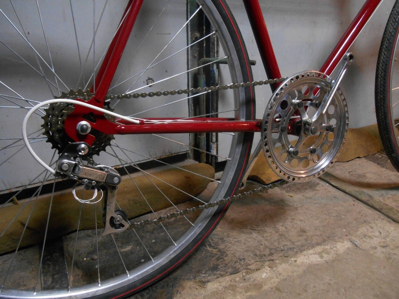

А чё жлобиться на втулочку для туриста? :yes: Правда, это одна из моих любимых. Вперёд бы Вам такую - где более заметно, конечно. Оно вид классный придаёт. Но вилку нужно раздвигать.

вилку я уже роздвинул, втулка от стартона же

:D А её не особо видно. Низкий фланец, да. С высоким конечно ярче.

попала ко мне в руки каретка на промах под клин, попробую завтра поставить, может решится проблема с клиньями и близкостю левого шатуна к перу

:lol: решать проблемы промами - это ярко для Вашего опыта :D Не те ли, на которых резьба нарезана?

Ну оно же! Посмотрел на стартоне, свой вывод подтверждаю. На стартоне СПРАВА и СЛЕВА зазор от торца оси педали до пера 10-11 мм.
У Вас СПРАВА, похоже, около того, а СЛЕВА около того минус этот торчок. Которого, итак понятно, быть не должно.

сегодня розбирал один европейский велик 70х годов, там тоже карета под клинья, так такм такое качество, что куда там хвз, всё красивое, ровное, шатуны плотно сидят, помыл в бензине и сфоткал красоту
а в спутнике ещё и оказалось проблемка с рулевой, люфтить в верхней чашке, чашка родная, конуса 2 разных пробувал, люфтит зараза...
завалялась в меня рулевая с горника, она будет совместима с конусом хвз?

Нифига не совместимо в наших и буржуйских. Резьба разная и диаметры чашек, где они в раму вставляются.
Так люфтит.. може резьба хорошая заканчивается в том месте, и Вы не можете конус докрутить? В каком месте люфт, между чем и чем? Может конус на резьбе болтается?

Путаете качество с блеском :-P Пока самое качественное, что я крутил в руках - оригинальная немецкая Торпедо 1926 г и ХВЗшная каретка 69-го..

резьбы хватает, затягивал так что руль туго ходить начал, всёравно люфт между чашкой и конусом :cry:
там не только блеск, а и ровные дорожки, идеальная резьба, хорошая посадка шатуна, кажется мне что и весит такой вал каретки больше хвзшного

Фигня какая-то. Если чашка нормально стоит в раме (не шатается), значит она советская. Если конус накручивается - тоже. ХЗ. Что между ними - сеператорный, шарики, сколько шариков и какого диаметра? Если сепараторный, тоже какие там шарики. Какая свалка :D - источник подшипника?

хочу вам признатся, я жуткий колхозник :oops: , я снизу поставил чашку и конус с горника(чашка не люфтит, я применил магию) сверху же стоит старая чашка и конус с етого велосипеда... а веночки новые, что они собой представляют не знаю, купил вот всборе рулевою, продавец сказала что к украине, завтра буду опять колхозить :facepalm:

с рулевой розобрался, поставил старый веночок к старой чашке и конусу
