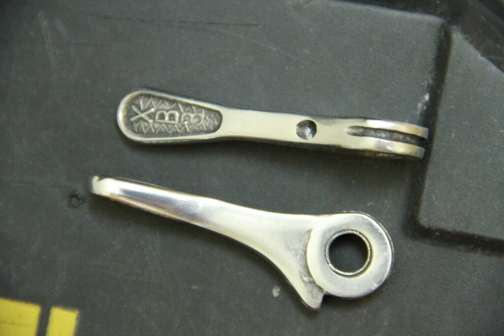

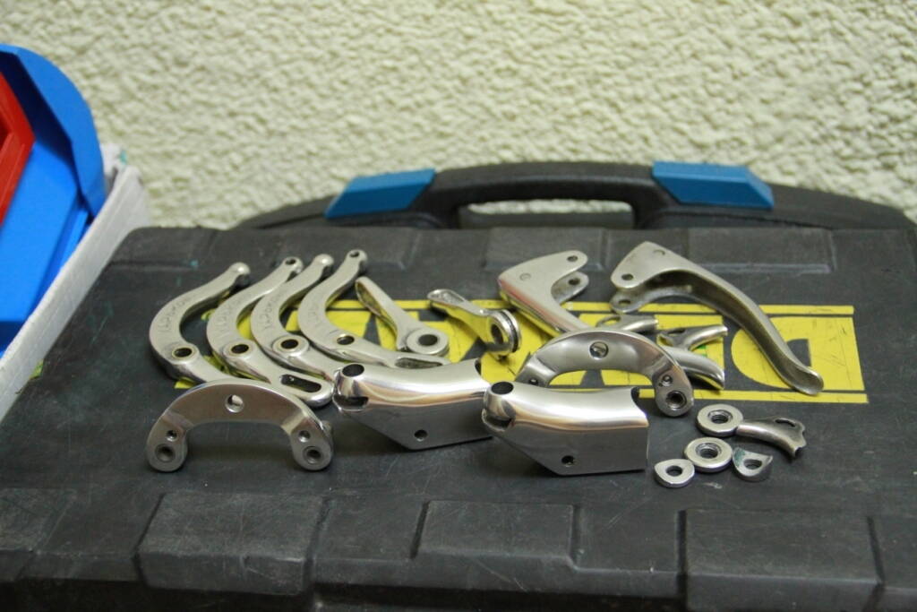

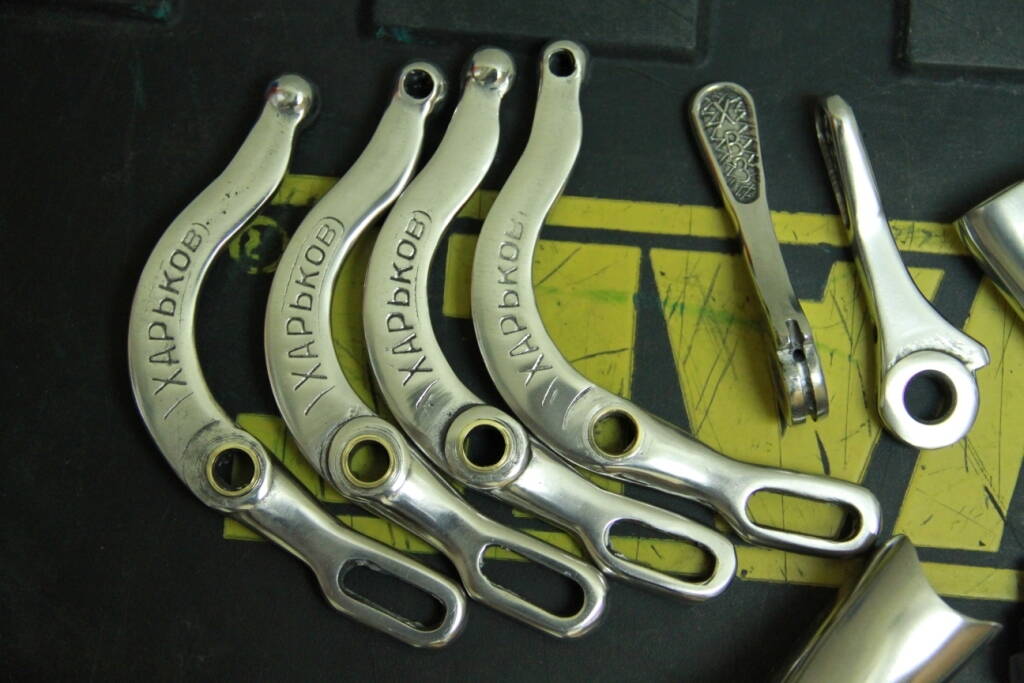

И так немного расскажу о полировке. Может кому то и пригодиться. По крайней мере в свое время мне такого поста не хватало или плохо искал.
Нужны:
1) Наждачка 240,600 или 400, 800, 1500 или 2000. Если вручную, понадобится 400, 800,1000,1500,2000 (что бы убрать царапины)
2) Усидчивость(если без доп. оборудования), а если есть то дрель(для зажима кнопки включения я использовал ленту липучку, что кабеля скручивают, очень удобно регулировать обороты) или шлеф. машинку или болгарку на крайняк.
3)Войлочные круги, размер на свое усмотрение.
4)Окончательный полировочный круг черного цвета. Самый мягкий.
5)Полировочная паста (мне на все с колесами хватило 100 грамм, еще и осталось)
Все это я покупал в Avtopoint или же можно взять в обычном авто магазине специализированном по покраске, так как не во всех строительных есть наждачка 1500,2000 и круги на 800,600, а пасты и подавно нет.Пасту ГОИ нашел в Эпицентре и на Куреневке наверно лучше брать импортную (но импортную я не пробовал, не знаю)
В общем, начал убирать большие царапины 240, далее взял 600 доснял что глубоко въелось, 800 прошелся и уже в то время начинается красота, окончательно выводил 2000 вручную.(Если царапина не уходит спускаемся на предыдущий размер)
Далее берем пасту и намазываем войлок, я еще слегка обмазывал деталь и полируем, в некоторых случаях если сильно прижать можно было убрать небольшие царапины, которые пропустил во время шкурения. Тут уже деталь приобретает цвет.
Окончательно можно пройти полировочным кругом но в принципе не обязательно.
Есть у меня еще бесцветный лак в баллончике. Попробую покрыть тормозные ручки для сохранения цвета. Позже отпишусь что получилось.
Да я знаю что это все банально и в школе мы это все проходили, но есть еще те кто только начинает держать инструмент. Да и я сначала накупил лишней: наждачки, лишних войлочных кругов, да и с ГОИ у меня не сложилось(брал в эпицентре украинскую,разной зернистости). На набитие руки плюс игры с наждачко и пастой ГОИ у меня ушло дня 3 (не полных, только по вечерам или выходной день неполный но в сумме дня 3 даже 4 точно). А когда наигрался, то за день все получилось. Хорошо что были запасные ручки на которых я и игрался.
