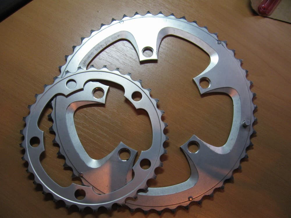

ну что же. вел перебран, почищен и на данный момент почти собран. в первом посте смотрите изменения в комплектации. во втором посте приаттачу новые фотки. и потихоньку думаю где достать звезды на это чудо. но это так. на будующее... )))
IMG_0779.jpg [ 198.16 КБ | Просмотров: 1510 ]
IMG_0777.jpg [ 170.52 КБ | Просмотров: 1509 ]
IMG_0776.jpg [ 183.88 КБ | Просмотров: 1507 ]
IMG_0775.jpg [ 138.47 КБ | Просмотров: 1508 ]
IMG_0774.jpg [ 165.37 КБ | Просмотров: 1510 ]

Ультегра ? Пустотелая с интегрированной осью ?
Звезды были в Велостиле - Tiagra (черные, маленькая стальная, большая люминь), а также в Веломании - BBB под стандарт шимано (серебристые, обе люминь), судя по цене наверно по уровню типа ультегры. :-)

нее. я ж не просто так фотки приаттачил. там же написано Shimano R600. Не пустотелка, но как видно с интегр осью ))) и надо не забывать что это компакт. другое посадочное место кажись.

В любом случае в веломании должно быть это добро, там когда я был было полно всяких шестеренок для систем.
Насколько я дуплю в шиманяческих аббревеатурках, то там значица такая градация имеет место быть:
R500 ~ Tiagra
R550 ~ 105
R600 ~ Ultegra.
Возможно ошибаюсь, но походу так. Подгруппа паралельная основной группе. Тильда означает дословно "уровня", т.е. читать так: R500 это уровня Тиагра и т.д.
http://www.sjscycles.co.uk/category.asp ... 6&sfile=1=
Вот тут они и стоят так же как ультегра непустотелая. ;-)
江湖 江山 性命 三教 :)
СообщениеДобавлено: 18.02.2009 04:12
Сообщения: 8380
Город: Харьков, ХГ
Зарегистрирован:01.11.2006
эмм. ну я этот компакт R600 покупал кажись за 320-330 грн вместе с чашками подшипнков))) так что это не ультегра )
СообщениеДобавлено: 18.02.2009 09:38
Сообщения: 4583
Зарегистрирован:01.06.2006
Ну так ты ж с убитыми звездами купил + наверно и сами шатуны б.у., цена приятная, но в общем то обоснованная (посчитай во сколько тебе ультегровские звездочки обойдутся ;)). То, что R600 - ультегра, ошибки быть не должно. Можешь погуглить. :-) Можно поставить тиагровские шестеренки и получиццо дешево и сердито.

СообщениеДобавлено: 18.02.2009 09:59
Сообщения: 5912
Зарегистрирован:08.07.2007
Компакт требует особые звезды, с BCD 110 мм. У обычных звезд - 130, кампа/спецзаказ - вроде как 135. Такие звезды делает ВВВ, на выставке что-то видел, но не уточнил. Короче, ищи украинского дилера ВВВ. Или как альтернатива - можно нарыть слегка б/у стальные, но это пиши в жабер

Упс, забыл че эта копагт. Значиц BBB.

Yourasich Я НОВЫЕ шатуны брал. В Велосалоне. В июле 2008 кажись.
