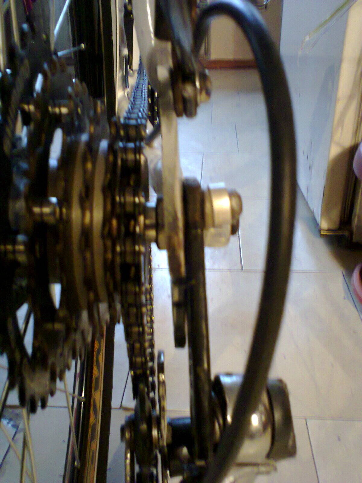

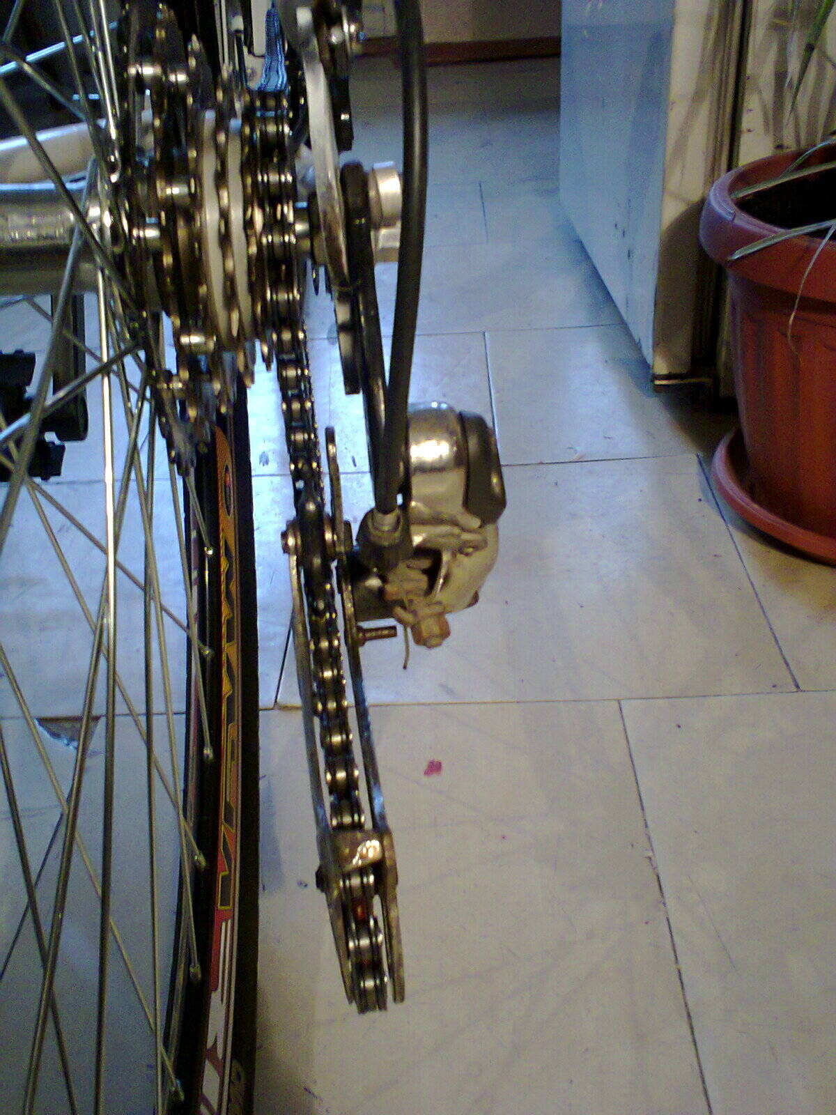

Вроде скинул фото. Вот такой мне велик сосед отдал. Что посоветуете? Он на нем не успел поездить( ( с задней перекидкой непонятность не очень хорошо работает и криво как то) .

Заяц 86
Ведущие шестерни как я понимаю с MTB, самый дешовый кетай.
На средней обычно 38 зубов, я бы кинул цепь на среднюю и на заднюю маленькую, там где 16 зубов. И удалил лишние звенья цепи, чтобы цепь шла внатяг, как у дорожного велосипеда и на перекидку не заходила. Пусть перекидка болтается, ехать не мешает.
Это самый быстрый способ, если нужно ехать сразу, а позже можно заняться настройкой.

А если поставить такого же плана перекидку дешевую но на то место где родная стояла ? В отверстие с резьбой ? только я так понял что там резьба метрическая , а на нынешних перекидках дюймовая ... получится вкрутить?

Перекидка не самая лучшая, но для начала снять ее и колесо и выровнять дропы.
Как сделать расписано здесь viewtopic.php?f=27&t=123780

Заяц 86 писал(а):
Или мне кажется, или передняя вилка назад согнута.

ну нахрена такое советовать ( ,? там дешевый пластилиновый переключатель,с хронически кривым петухом,гнушемся от чиха и поставлен тупо в нахлест.
Заяц 86
возьми рукой ,перекидку эту,выгни ее назад в лево,строго перпендикулярно звездам,затем двумя болтиками на перекидке отрегулируй лимиты <-> огранечители,у меня это берет 2 минуты,у тебя возьмет 20 и ты сможеш ездить на нем без проблем какое то время,тк компоненты - дерьмовые и ты в настройках не шариш.
[лучшего качества компоненты держат дольше настройки,противостоят износу ] Но ключ ко всему,изначальная регулировка / настройка всего вела профессионалом,затем подстройка через неделю интенсивной езды и полный осмотр раз в месяц.

Спасибо . Сейчас попробую перекидку выгнуть , если получиться не сламать)))) А подскажите еще если поменять ее, как другая вкрутится ? Или там резьбы одинаковые?

Извиняюсь Евгений я не сильно в этом понимаю )) Они не сломаются когда ровнять буду? Я понял как все делать но боюсь силу не рассчитать)))

Фото0046.jpg [ 300.35 КБ | Просмотров: 985 ]
Фото0045.jpg [ 387.15 КБ | Просмотров: 985 ]
Фото0044.jpg [ 331.61 КБ | Просмотров: 985 ]
Вот фото скинул.

Не сломаются, тем более они сами по себе не супер. Обычная листовая сталь.
Вреда от их выравнивания точно не будет. Со временем станете разбираться в теме, поймете на какую перекидку заменить имеющуюся.
Все освоите в процессе, а для понять, как работает и как регулировать этой перекидки хватит.
