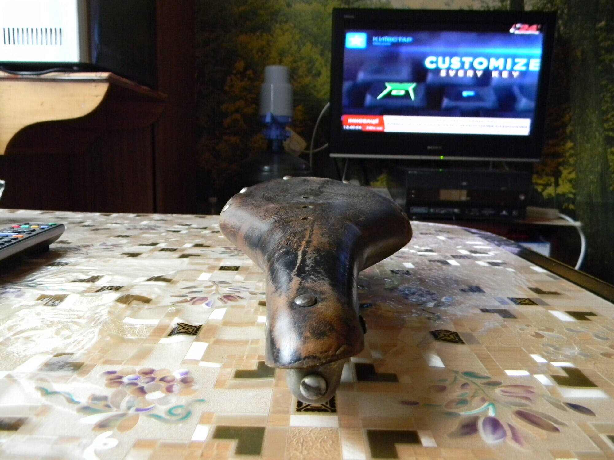

Здравствуйте всем. Есть вот такое седло:
DSCN1435.JPG [ 720.6 КБ | Просмотров: 6227 ]
DSCN1433.JPG [ 666.6 КБ | Просмотров: 6227 ]
DSCN1434.JPG [ 682.67 КБ | Просмотров: 6227 ]
DSCN1439.JPG [ 727.24 КБ | Просмотров: 6227 ]
DSCN1438.JPG [ 673.81 КБ | Просмотров: 6227 ]
Планирую сшить (шнуровкой) края под рельсами для придания дополнительной упругости и покрасить морилкой. Есть незначитеьный перекос (на фото видно), но в реале мешать не должно. Заклёпок пока не трогал, нашёл только латунные по 2 грн за штуку, с медными в нашем колхозе напряг. В строительных магазинах есть болты с круглыми гладкими шляпками. Блестявые, но серебристые. Магазины автозапчастей ещё не мониторил- празднуют. Бруксовскую пропитку заказал. Седло будет стоять на "Чемпионе" ( фреймсет пока в Харькове). Как думаете, стоит попробовать шнуровку, будет эффект? Народ, видимо, празднует, никто не заходит - сегодня 06.01 15г., никто не отозвался. Продолжу. Вчера куплен на рынке кожаный шнурок, будем шить!

На вид сильно натянуто (неестественно), прогиб маленький должен быть.Корма тоже какая-то корявенькая. Думаю что оно сильно намокало.Вобщем если не пересохшее, почему нет.

Сфотографировал после вымачивания (в собранном виде) и сушки для исправления формы. Ничего не натягивал, высушил с завёрнутыми под рельсы краями, предварительно их зафиксировав. Во время вымачивания часть краски и ещё какой- то субстанции вымылась, поэтому такая корма. Нужно шкурить, но пока не буду. Прогиб (руками) действительно незначительный.

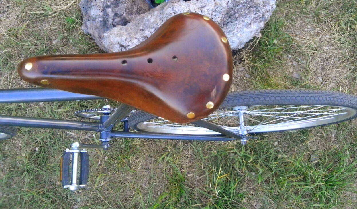

А чем латунные заклепки не понравились? Я латунными клепал, с ними вид благороднее
IMG_20140601_233951.jpg [ 321.84 КБ | Просмотров: 6079 ]
viewtopic.php?f=31&t=244606

Седло, так сказать, в стоковом состоянии. Кроме придания правильной (с моей точки зрения) формы, никаких изменений пока не вносил. Заклёпки хочу поменять на крепёж для ремней (латунный). У тебя седло выглядит как новое, а я хочу оставить "уставший вид", так как "Чемпион", на котором оно будет стоять, тоже в стоковой покраске. Нужно только подновить деколи на раме и всё.
