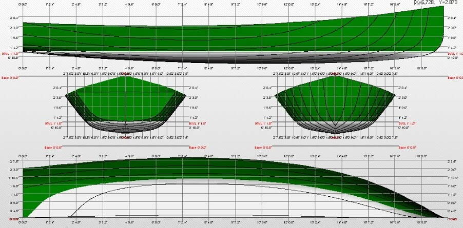

Коли рейки насушили немеряно, то уж лучше склейте моторный 16ft скиф,
он хоть окупится.

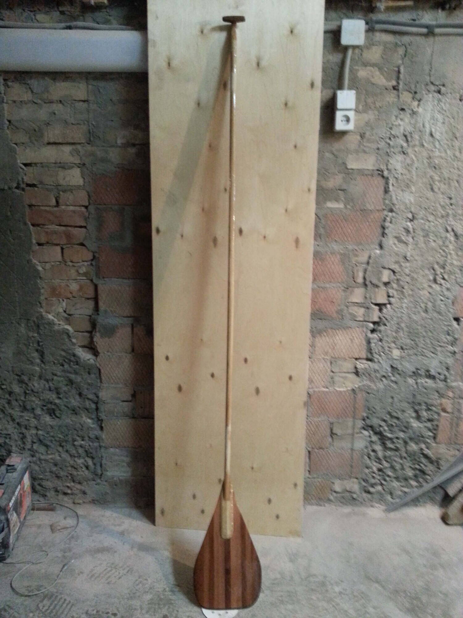

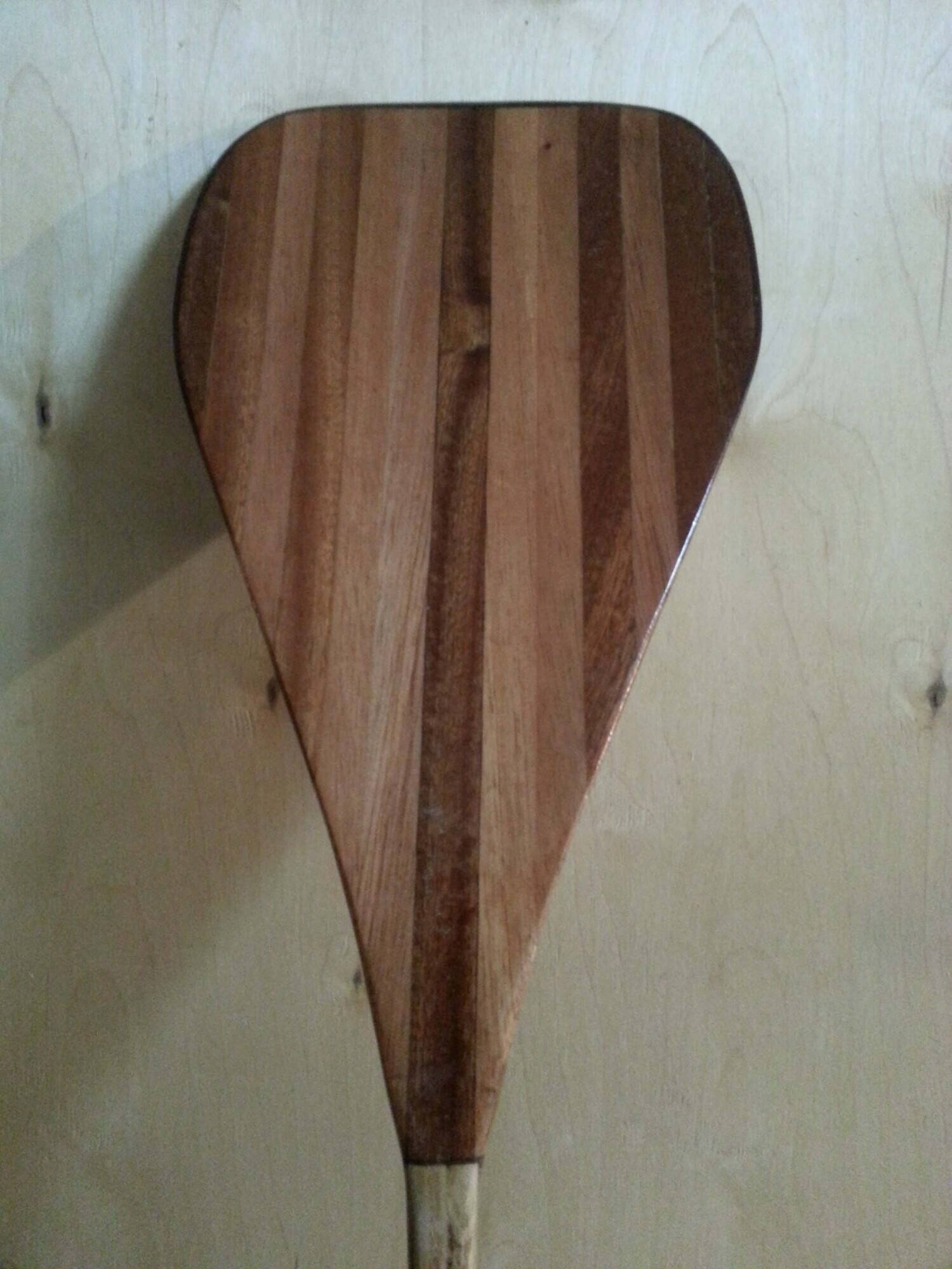

Наконец закончил весло для SUP
Теперь комплект полон
Осталась правда лакировка, но это уже на весну. А то мне еще 2 каяка после Red Bull марафона лакировать надо. Как то не удачно, 1 человек на Межигорье об пирс побился, а я при чалке на камень хорошо сел (жутко ногу свело, совсем потерял управление) и ободрался.
Теперь хочу все полакировать
20150103_202217.jpg [ 336.74 КБ | Просмотров: 3841 ]
20150103_202340.jpg [ 420.99 КБ | Просмотров: 3841 ]
20150103_221831.jpg [ 387.56 КБ | Просмотров: 3841 ]
20150103_202505.jpg [ 327.18 КБ | Просмотров: 3841 ]

Ув. pastor, поясните плз 4 вопроса:
Водоизмещение=?
Масса доски=?
Масса весла=?
Внутренность - ткань-лак или только лак?
Спасибо.
СообщениеДобавлено: 04.01.2015 23:17
Сообщения: 151
Город: Kiev
Зарегистрирован:27.11.2014
Водоизмещение=?
Масса доски=?
Масса весла=?
Спасибо.
Общая информация по SUP доске
Длинна: 4260 мм.
Ширина: 700 мм.
Вес: 13,5 кг. Этот параметр требует уточнения возможно +/- 0,5 кг.
Грузоподъемность до 120 кг - по документам, до 130 - 135 по факту +/- 5 кг
Вот по водоизмещению сейчас не подскажу, сори.
Материалы
Корпус и внутренние переборки: Фанера Окуме (Италия) сорт В/ВВ
Палуба: Березовая фанера с инкрустацией фанеры Окуме сорт В/ВВ
(вся фанера водостойкая)
Покрытие:
Корпус, наружное покрытие:
Борта - 1 слой стеклоткань 110 грамм на м.кв.
Дно - 2 слоя стеклоткань 110 грамм на м.кв.
Нос - 3 слоя стеклоткань 110 грамм на м.кв.
Покрытие Чешской эпоксидной смолой без наполнителей в 3 слоя
Корпус, внутренне покрытие
Швы- армирование стеклолентой 170 или 178 грамм на м.кв.
Переборки - армирование стеклотканью 110 грамм на м.кв., смола Чешская эпоксидная смола с наполнителем - микросферы
Корпус оставшийся внутри весь покрыт смолой с микросферами без стеклоткань (она там не нужна, необходима только гидроизоляция
Нос внутри усилен дополнительно смолой с микросферами, если кому-то захочется протаранить что то. (ударов не боится, максимум повреждение внешнего слоя)
Палуба:
Армирование стеклотканью с 2 сторон, с наружной 1 слой, внутри 1 слой + усилен 2 слоем участок где стоит гребец.
Финальное покрытие:
5 слоев полиуретанового 2-х компонентного яхтенного глянцевого лака, с дополнительной защитой от УФ.
Люки: Италия, пластик внутренний диаметр 150 мм.
Грузовые отсеки внутри покрыты акриловой белой матовой краской (сугубо для эстетизма, т.к. покрытие смолой с микросферами имеет неоднородность по цвету)
Весло:
Вес 900 грамм, НО! тут для рукояти я использовал дуб, раньше делал из красного дерева, было на 100 грамм легче.
Длинна 2060 мм., под мой рост
Материал:
Лопатка: Полосы Сапели и Канадского кедра (именного канадского кедра, а не кедровой ели, которая к искомому кедру имеет столько же отношения как морские свинки к морю и свиньям).
Кант на лопатке: эпоксидная смола с наполнителем из древесной муки, кабасила и рубленного волокна, для защиты дерева от ударов и сколов.
Лопатка с обоих сторон армирована стеклотканью плотностью 110 грамм на м. кв.
Рукоять: Дуб (внутри пустотелый), срез 31 мм на 23 мм - овальная не крутиться в руке.
Тэшка на рукояти Сапели махагони.
Угол наклона лопатки 12 градусов
Все склеено американским водостойким однокомпонентным клеем Титебонд 2 Класс водостойкости Д3. Я на нем палубы к 3 каякам и 1 каноэ собрал из реек, нареканий нет, хотя хочу перейти на Титебонд 3, по характеристикам интересней
Будет покрыто 3-мя слоями полиуретанового 2-х компонентного яхтенного глянцевого лака, с дополнительной защитой от УФ.
Все лаки Голландского производства, наших материалов в обоих изделиях нет.
Ткань беру в основном Вест Систем, хотя с нынешним курсом, придется искать аналоги на замену.
Смола пока что устраивает 531 модифицированная с 95 отвердителем, не требующая пластификатора.
Фанера только Европейская (хотя впервые взял березовую на пробу, разница с Окуме небо и земля, но цена в 5 раз интересней :( )
Лаки беру Эпифайнес, но цена сейчас становиться космической из-за курса, хотя с нашими лаками не сравнить :( Пока от этого лака не отказываюсь.
С уважением Алексей
https://www.facebook.com/pages/Woodensu ... 0041762124
Skype: Meleshko_AB
Телефон: 098 715 04 13
