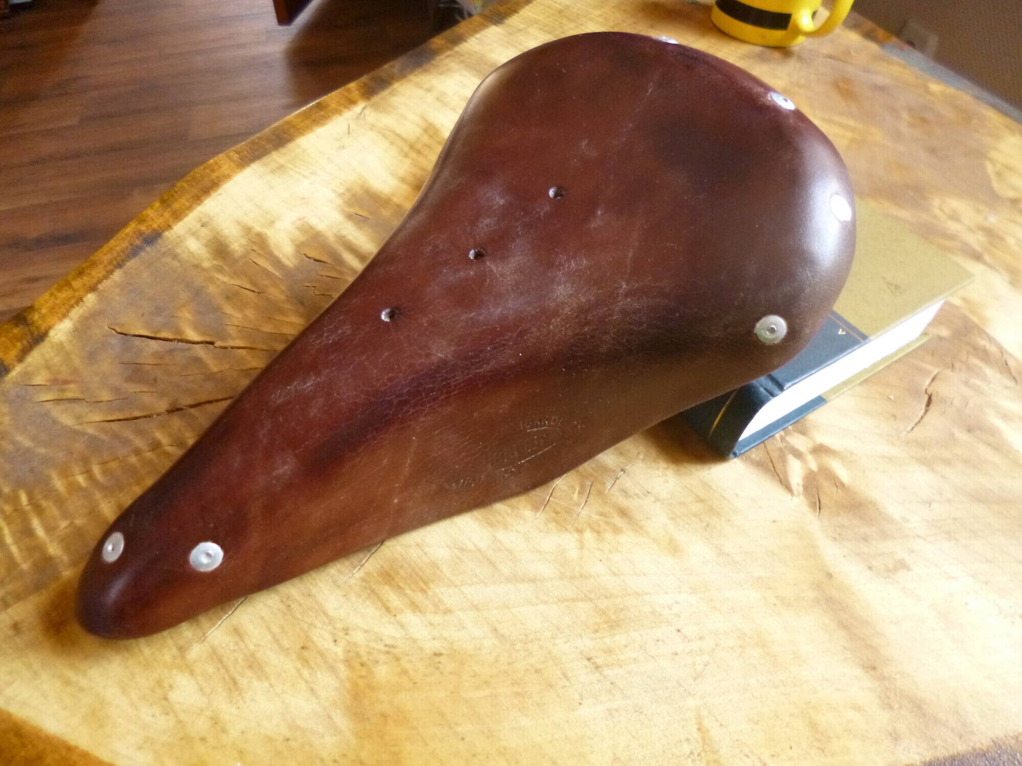

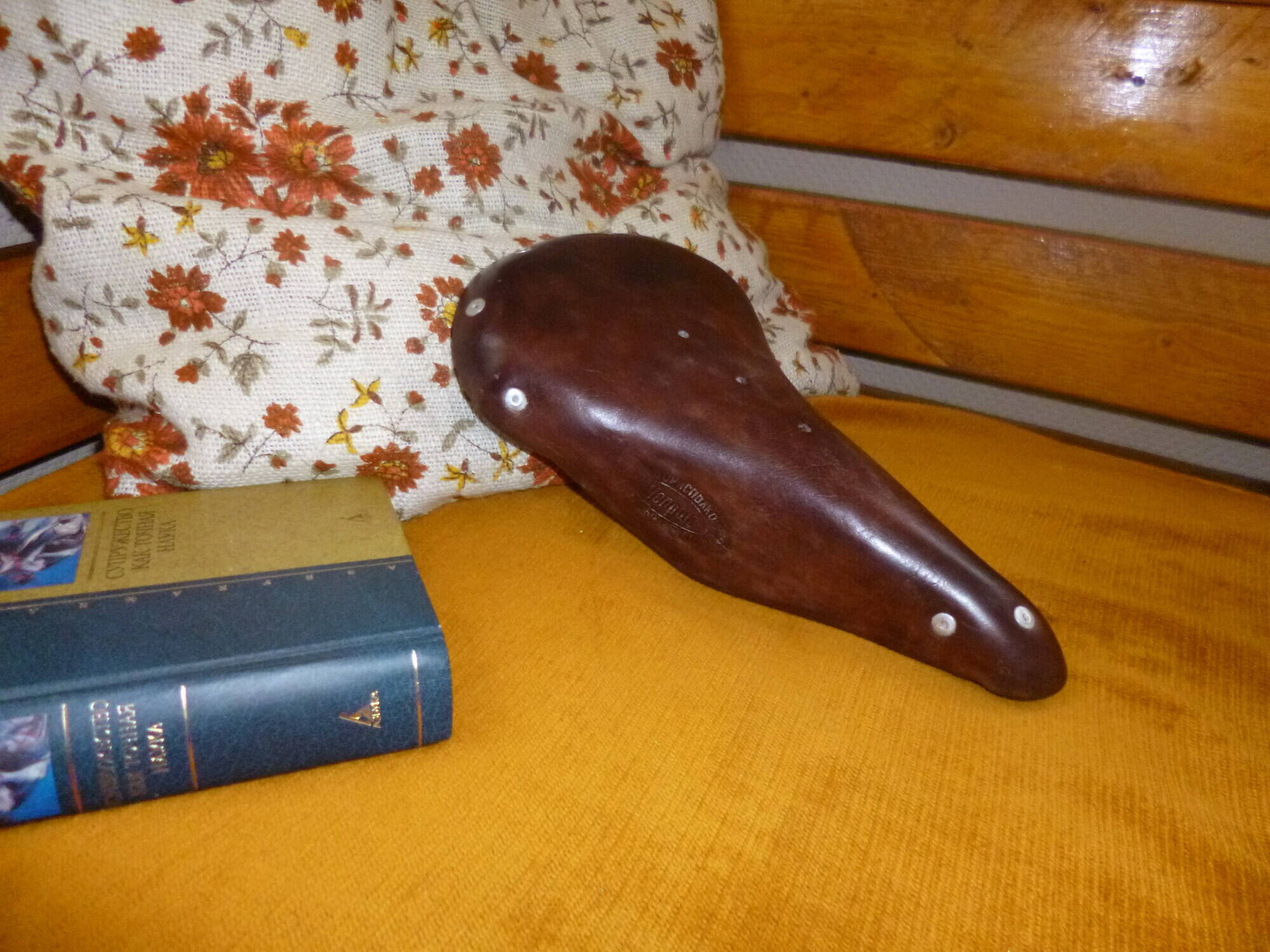

Вот результаты моего рукоблудия :)
Большое спасибо форумчанам за толковые советы и инструкции.
Я, в общем, результатом очень доволен.

Здорово получилось, теперь на тест пятой точке.
Ну и книги читаете в 20 лет. Да еще и такие толстые.
 Заголовок сообщения: Re: Кожаное седло ХВЗ
СообщениеДобавлено: 07.02.2015 13:05
Сообщения: 11
Город: Кривой Рог
Возраст: 31
Зарегистрирован:28.11.2014
Как только дострою, так сразу)

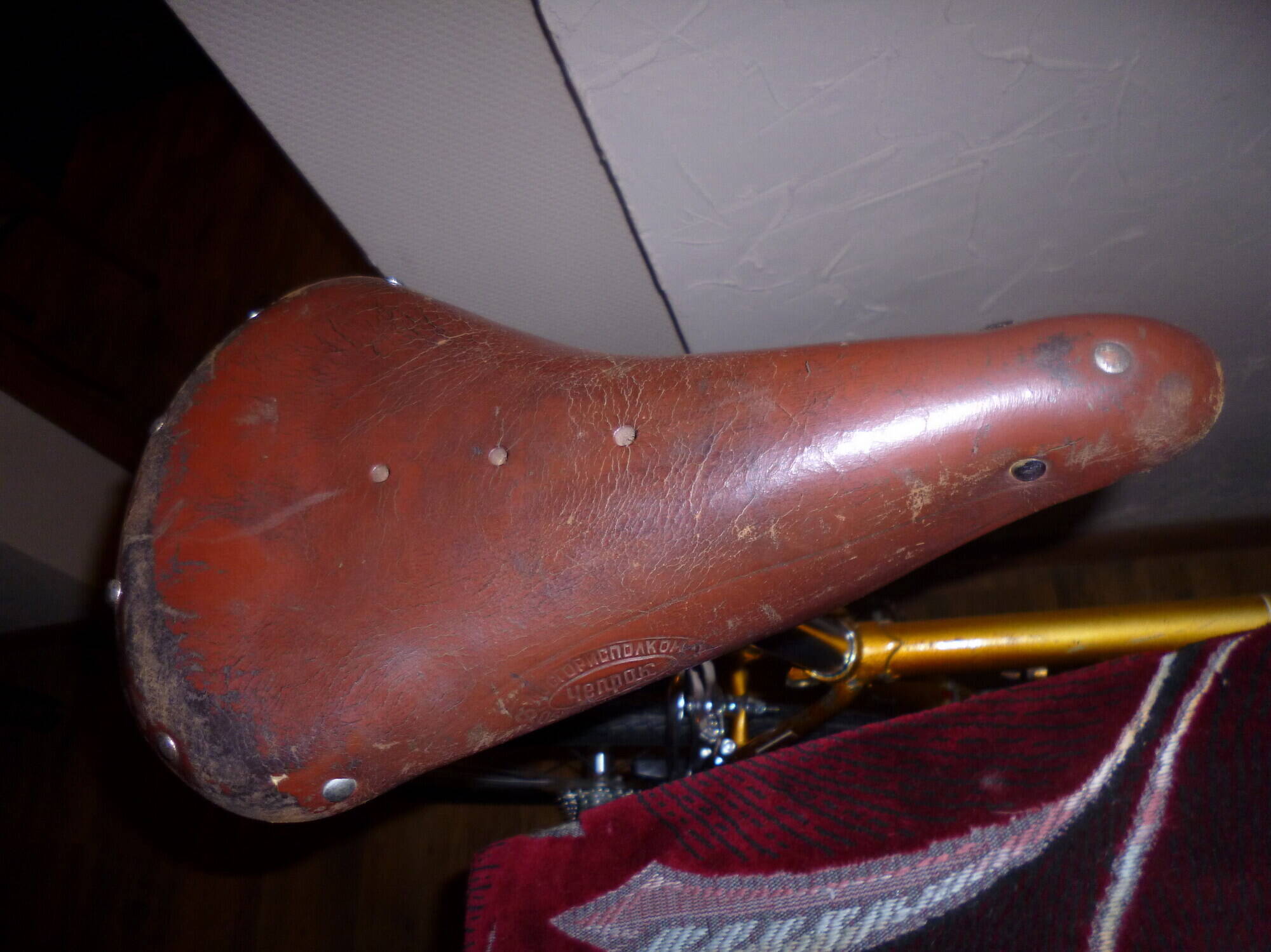

Купил неделю назад. Погнуто-вогнуто, но не ржавое и чепрак толстенький ). Сильно не перфекционировал. Разобрал, выровнял рамки-пружинки насколько смог, вымочил высушил чепрак придавая форму. Срезал края "а ля брукс" - по памяти иногда терло. Клепок медных не нашел(((( хотя базарчики - магазинчики все оббегал. Купил заклепочного виду болтики для ремней, но оказалось полное Г... Силумин какой то левый, ломаются от прикосновения. Пришлось по крестьянски - болтики. Ну и чепрак пропитал раза 3 кремом для кожи как выше на фото в белой баночке пластмассовой. При пропитке грел немножко феном жены. Кожа из "деревянной" после сушки стала слегка упругой и приобрела темно коричневый цвет. Красить не хочу и не буду. Оно прекрасно отполировано "папиредниками" и мной дополируется в тех местах (видно на фото) где прошелся мелкой шкуркой убирая незначительные трещинки . Уже поставил на вел и попробовал. Первые ощущения очень и очень. Ждем тепла чтоб пару часиков катнуть).

А че... Тоже имеет место быть! Сидуханчик-то годов, эдак, 90-хх, но приятно выглядит после апгрейда. :da:
