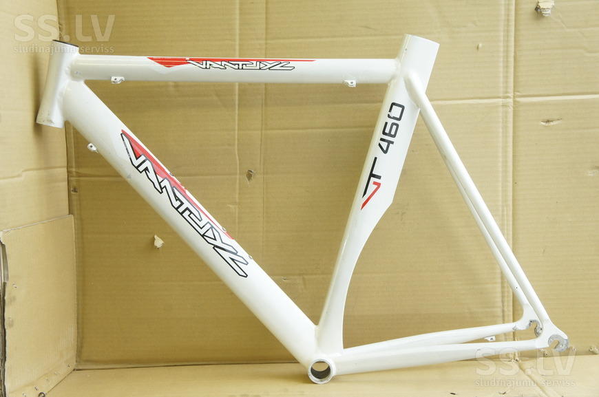

100 лет тут не был, но вот решил написать. "Буревестника" разбил в середине лета 2014 года. Разбил только раму с вилкой и помял переднее колесо. Колесо выровнял, раму долго не искал. Но вот сегодня по рекламе увидел интересную по виду раму и решил её взять. Вот собственно фото той рамы(Белая)
Edge2.jpg [ 97.53 КБ | Просмотров: 2545 ]
Вот отдельно клон моей рамы только с другими наклейками
Edge.jpg [ 53.5 КБ | Просмотров: 2545 ]
И теперь собственно проблема: где взять подобный подседельный штырь и как он вообще зажимается в раме? по форме он каплевидный штангель показывает что длинна 61,3 мм а ширина 30,5. На Ebay размеры или не указаны или не подходят. Возможно кто то видел переходники и обтекатели для стандартных круглых подседелов на подобие вот этого
P.S. точно хочу велик на этой раме, так что предложения типа "продай и купи другую" не подходят.

Может поискать фотографию велосипеда с такой рамой и посмотреть какой там подседел и как он крепится? А более подробную фотографию среза подседельной трубы можете сделать.
 Заголовок сообщения: Re: Крокодил на иностранной раме
СообщениеДобавлено: 04.02.2015 01:32
Sergius
А можна фото підсидільного отвору в рамі ?! Бо я щось заплутався в фотках і Ваших словах.

Это разделочник. или велосипед для раздельного старта. дичайшая гео для быстрого старта и бешеных скоростей. Вам оно надо? НА ней крокодил получится не очень. Это как на раму феррари прихерачить дижок от запорая, колесе от бмв, и руль от волги.Собрать будет нелегко, там есть масса ньюансов которых нет на обычных велах. Подседел оди из них. Модет лучше собрать подобие нехилого шоссера и просто летать по трассе?

Геометрия у разделочников - в пределах UCIшных предписаний. Ничего там инопланетного нет, кроме слегка (на пару градусов) завертикаленного угла подседельной трубы и короткого рулевого стакана. Под словом "геометрия" разумею самые общие углы и длины, а не форму труб.
Разделочные рамы уступают в боковой жесткости "групповым". Почему? Потому что у них очень узкая, похожая на лезвие, аэродинамичная нижняя труба.
http://brimages.bikeboardmedia.netdna-c ... 00x398.jpg
Из-за меньшей боковой жесткости разгон у них сравнительно вялый. Это не страшно. Ускоряться в гонке с раздельным стартом приходится всего раз. Остальное время гонки - очень равномерный сидячий педаляж по очень горизонтальной трассе. Никаких рывков.
Но обсуждаемая штуковина запросто может быть обычной "групповой" рамой под руль-баран. Надо уточнять. По-моему, нижняя труба у нее весьма широкая (при взгляде спереди), а лобовой стакан, в общем-то, не короткий. Сейчас немало товара в подобном стиле - с аэродинамичной подседельной трубой и таким же штырем.

Повторю. Рама - с большой вероятностью под баран. Но даже если она TT (time trial, разделочная) - все равно можно поставить баран и добиться обычной для такого руля посадки. Несколько "лишних" колец под вынос, а седло на сантиметр двинуть назад. Всё. Лишь бы рама была примерно правильной по росту.
Надо разобраться со штырем. Ждем запрошенных Черепахой картинок с подседельной дыркой крупным планом.

На первом фото видно, что дырка каплевидная
