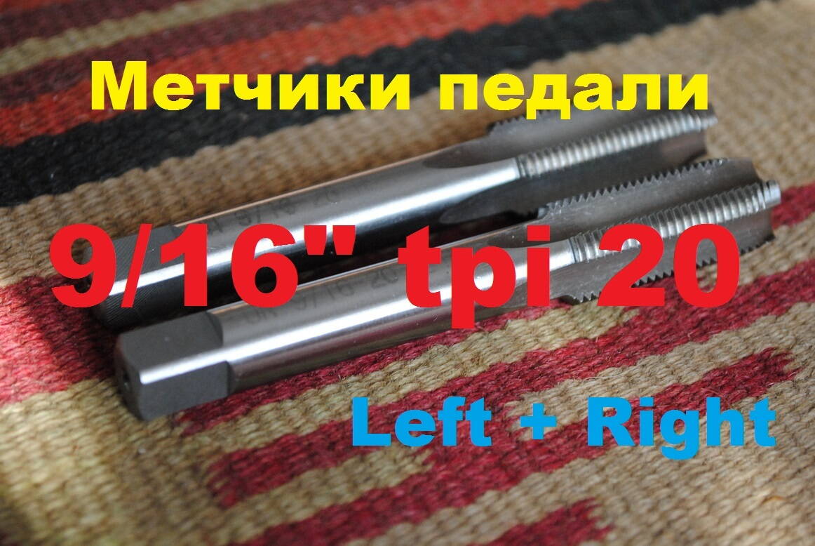

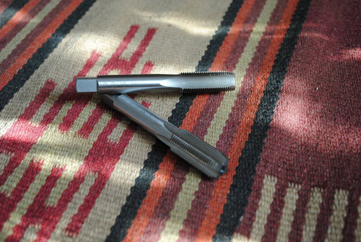

Привет всем. Не особенно хочется поднимать тему, но все же. Имеются в продаже пара метчиков UN 9/16 tpi 20 Левый+Правый за 365грн по нынешнему курсу примерно 13 долларов.
Так же собираю информацию, пред заказ на такие штуки, может кому надо:
Плашка:
М26х1 - резьбы на штоке вилки ХВЗ велов. ($19 ориентировочно)
1"х24 - дюймовая резьба. Шток вилки импортных велов. ($22)
1"-1/8х26 - дюймовая резьба. Шток вилки импортных велов. ($26)
Есть еще возможность заказать М33х1, М35х1 правые плашки.
Метчики:
М35х1, М33х1, М26х1, 1"х24 - Эти только правые. М14х1,25 прав+лев.
Конечно пара плашек дешевле чем одна:)
Пока что неспеша закажу себе одну, две. В хозяйстве пригодится. Если будет спрос - ищите меня на ОЛХ или тут пишите. Пара метчиков уже лежит дома. точнее это уже вторая пара, первую продал.

Только голые плашки, без держателя и всего прочего. так же и метчики - абсолютно стандартные. как на фото, что я кинул выше. А не специальные, которые для инструмента. Я планирую пару плашек этих для себя заказать. Думаю через месяцок тут отпишусь, сделаю пару тройку фото. Пока сам лично не попробую - продавать не буду. Не привык продавать какой-то шлак не проверенный. Лучше пусть я сам деньги потеряю, чем людей огорчу. Метчики купил, проверил - хорошие не сырые, размеры выдержаны. Потому их не будет стыдно людям продать.
Ну либо вы можете сами купить специнструмент. В любом интернет вело-магазине.
Предвидя вопрос о заказе метчиков и плашек. пробивал я эту тему. Китайцы делать на заказ не будут. Наши украинские фирмы делают, но цена не отличается от фирменных. легче купить уже готовое и проверенное у парк тула и иже с ними производителей вело инструмента. А что б цена была норм вменяемой, то нужно заказывать пару тысяч единиц:)
