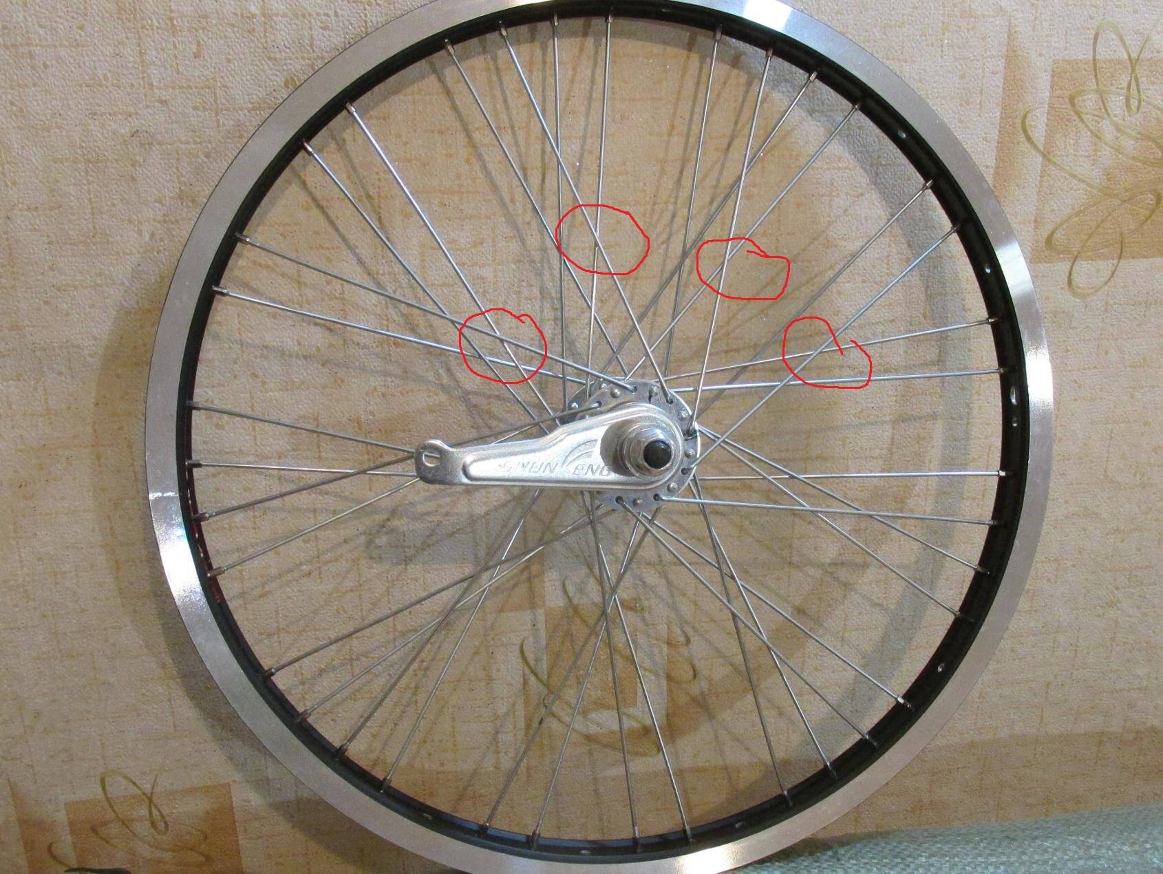

Соседи, глядя на мой складной грузовоз, решили завести себе такой же, и по их просьбе я собрал такое же особо прочное заднее колесо как у моего. Колесо у моего я отдавал спицевать профессионалам, а это второе собрал сам просто глядя на то как заспицовано мое.

у вас колесо заспицовано неправильно странно, спица на поледнем кресте должна подныривать под другую спицу, а не идти над ней
(на вашей фотке я обвел проблемные участки корявыми красными кружками, на картинке Шелдона обвел зелеными)
З.Ы. если в этом естькакая-то фишка, то извините за то что влез :oops:
ee81466e93b786ab5e57e27e276ce98a.jpg [ 587.87 КБ | Просмотров: 4632 ]

СообщениеДобавлено: 05.02.2015 10:49
Gost
:yes:
Kochegar
Это грубейшая ошибка viewtopic.php?f=31&t=185604#p1316498 :sad:
Тут в прошлом году один альтернативно одарённый чего-то там пропагандировал такое и даже пытался мотивировать неким перетиранием спиц :facepalm: , но это от альтернативности :lol:

Точно, на том колесе какое делали профессионалы именно так и сделано как Вы написали, а я обращал все внимание на то как спицы идкт к ободу, а про это забыл! :facepalm:
(пошел переделывать)
