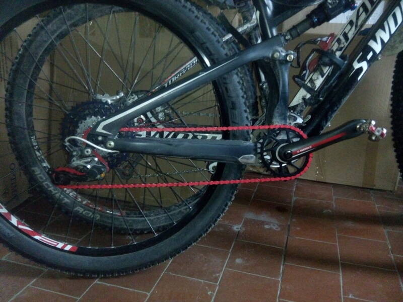

Кто юзает расширитель до 42 с 10s клюком shimano, как решаете проблему с нечетким переключением вверх с 11зубой звезды? Как не крутил - не заскакивает на следующую. Только через одну. Дальше или вниз все четко. Клюк хтя shadow+ 10s.
Кто юзает такой расширитель со SRAM 10s? Поделитесь опытом...
для нормально работы шиманячих переклоков нужна смена лапки.

Уже вычитал на веломании. Тоже не панацея. Буду ставить с другого вела х0 type2 и теперь ищу 10s шифтер хх или хо. Надеюсь получу четкие переключения - мне хтя не нравилась работа и с 11-36, а с колхозным 32\11-42 и подавно коряво работает. И тригерные манетки ну не моё - как только сажусь на байк с 9s шифтерами так реально наслаждаюсь работой трансмиссии.

Для желающих скрестить шиманячий клюк с расширителем или использовать девятериковый SRAM без удлинения петуха, делюсь своим опытом http://forum.velomania.ru/showthread.ph ... ost4597122
phpBB [video]
Смещение в 9 мм заставляет работать клюк шимано на стандартных кассетах так же хорошо как и sram.
