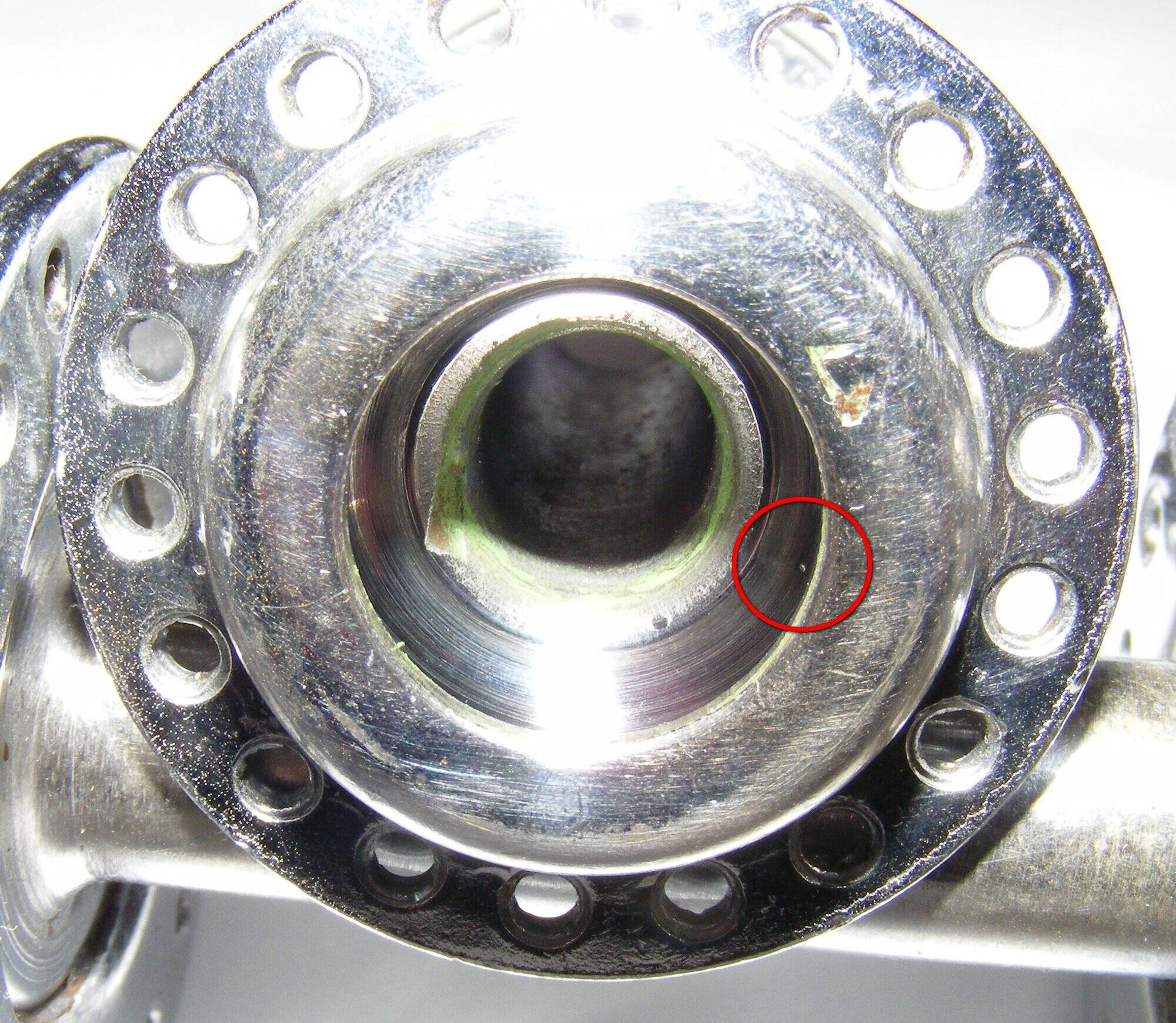

Дорожку в корпусе я б не шлифовал без вращения в станке. А конуса - почему бы и нет. В крайнем случае, небольшое преступление заменить их строго аналогичными лет на 10 помоложе.
Если получу доступ к станку, то чем и как шлифовать чашки? Наждачкой на маленькой насадке?
А вообще, насколько критичны дефекты на фото? Если не править, то, насколько я понимаю, это приведет к быстрому износу подшипника. Ямки будут увеличиваться и на конусах и в чашках. Заодно и шарики новые побьются. Правильно думаю?

Я такие штуки (когда доступ к большому станку есть - чтоб за фланцы зажать) шлифую подручной фигнёй в виде крючка с узкой полоской наждачки. Колхозно и неуклюже, но действенно. Ну и полирую так же.
Как Вам сказать критично-некритично.. Чем меньше этой фигни, тем лучше - понятно. Но и с такими Фефектами ездят. Непонятки с глубиной тех дефектов и термообработкой.. Хз, я б немного шлифанул, после чего договорился бы с совестью :D . А вот на конусе верхний по фотке дефект совсем не нравится, и непонятно, удастся ли его вывести. Пока нет другого конуска - можно ямами вверх конуса скориетировать при установке колеса - как временная мера.
Договориться с совестью - проще простого :smile:
Тоже подозреваю, что вывести этот дефект в "ноль" - стремно. Можно совсем цементацию убрать.
А дальше не понял. Как это ямами вверх конуса скорректировать при установке колеса?

Ну, чтобы когда собраное колесо встанет на велосипед, страшная коцка на конусе располагалась сверху. Тогда по ней шарики будут перекатываться немного с меньшими нагрузками. Ведь вес велосипеда передаётся с рамы на ось, потом на конус, потом на шарики (в основном нижние!) потом на чашку втулки, спицы, обод и т.д. (про шину лень писать было :D ).

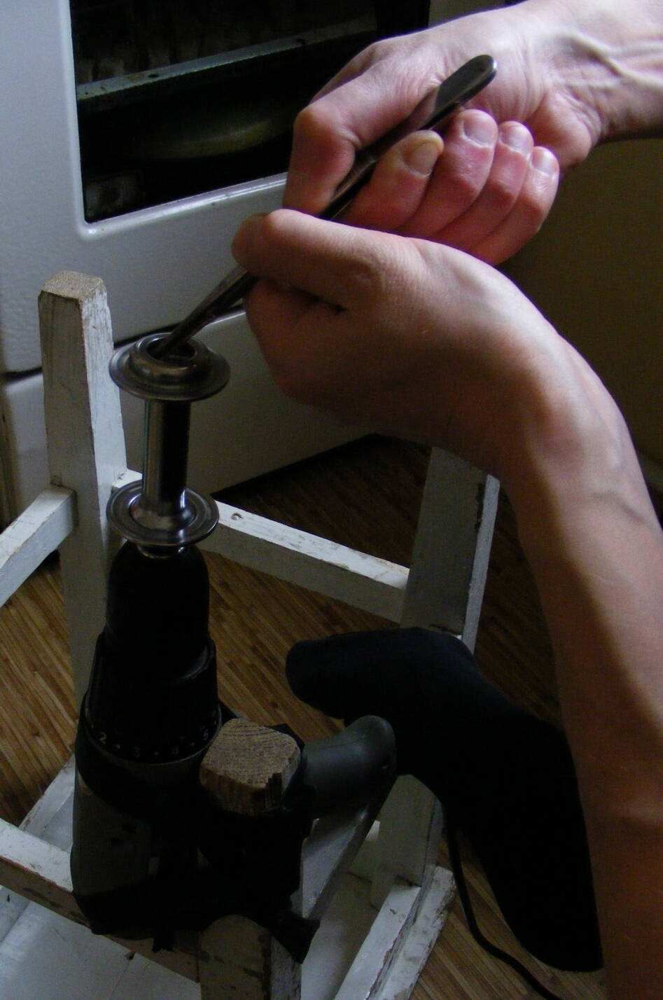

Станок не предвидится. Пришлось выкручиваться подручными инструментами. Вот так закрепил втулку в дрели:
втулка в дрели.jpg [ 934.87 КБ | Просмотров: 2749 ]
Шпилька М3, шайба, низкая гайка. Затягивать неудобно, маленькие плоскогубцы еле влезли. Заготовил крючки для полоски наждачки.
Старой камерой притянул дрель к ножке перевернутой табуретки. Иногда крючки сменял пинцетом:
пинцет.jpg [ 899.52 КБ | Просмотров: 2749 ]
В результате, из трех дефектов остался только один:
дефект передняя после шлифовки.jpg [ 960.14 КБ | Просмотров: 2749 ]
Не рискнул дальше шлифовать. Зелень на фото - паста ГОИ.
А дефект на конусе задней оси так и не убрал. Начал шлифовать, но понял, что слишком много придется снимать. Заменил другим конусом.

Отлично. Той единственной ямкой, думаю, можно пренебречь.
