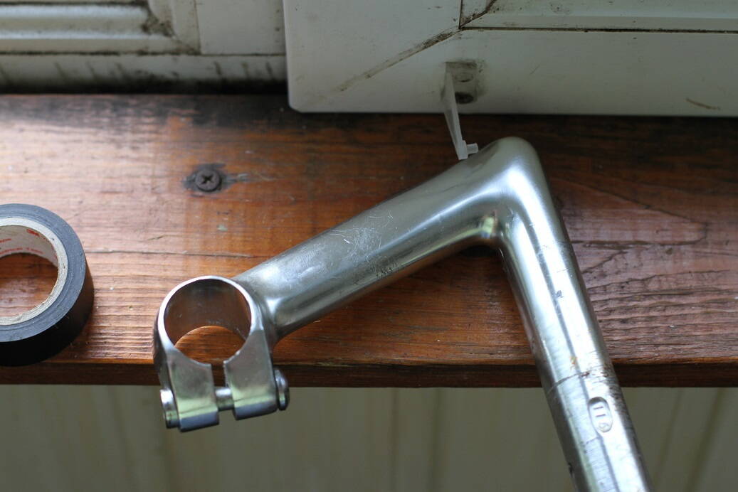

Немного фоток руля с выносом, сразу вопрос, можно ли вынос полировать (наличие покрытия на нем)?
IMG_9352.jpg [ 179.09 КБ | Просмотров: 1951 ]
IMG_9353.jpg [ 247.9 КБ | Просмотров: 1951 ]

Ответ по поводу выноса.
Вынос 3ттт без покрытия (не анодирован), у меня такой был, полировал без проблем.
Допускаю вероятность того, что на моем покрытие кто-то ободрал. в этом случае Вам нужно вооружиться каким-нибудь моющим средством с высоким содержанием щелочи (проще всего купить, я использую средство для мытья кухонных плит от жира). Нанести на деталь (перчатки!!!!! задержка дыхания)))))), 10-15 минут ждем, покрытие слазит, деталь чернеет. черный налет убираем мелкой наждачкой (800-1500).
Способ примитивный, но действенный. Я так поступал с системами, рулями, тормозными ручками, тормозами, рулевыми......
Пока не знал этого способа, работал наждачной бумагой.... очень трудоемко. на один именно этот тормоз ушло пару часов....
Руль точно анодирован. его можно пропустить через щелочь и полировать при необходимости...

Что касается выноса, так он вроде анодированный, решил пока не трогать. А за способ избавления от анодирования, отдельная благодарность- пригодится.
