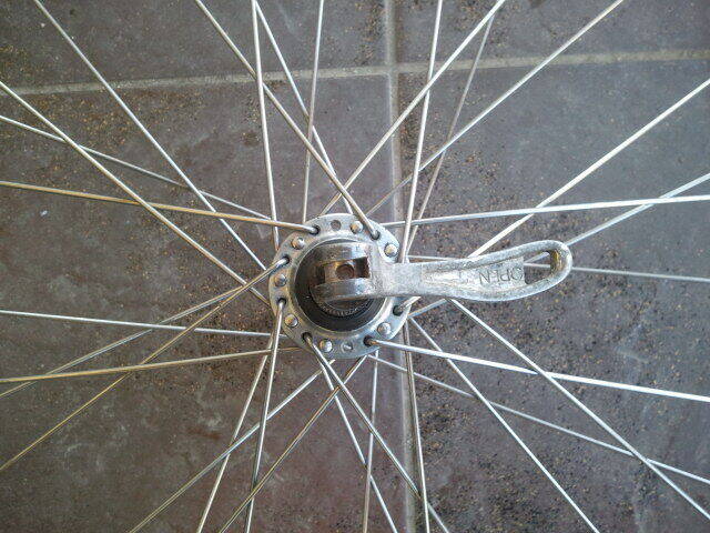

На руках имеется пара втулок Shimano 525 36 отверстия и 2 обода на 32 отверстия, как лучше собрать, что бы было максимально надежно и практично?

Варианта менять втулки не было, да и времени было мало, все было сделано оперативно... самая длительная процедура это разметка и сверление отверстий....

Работа проделана грандиозная, но можно было бы заспицевать пропуская по два отверстия во фланцах, единственный нюанс надо 8 спиц длиннее на 4-5мм, и со стороны совсем не заметно.

Так спицуется 28мой обод... Я пробовал на разных спицах. Получалась стремота...
Да и результат приемлем, фланцы не оторвало, спицовка стандартная, натяжение спиц не падает и находится в районе 112-117 кг.

А в чем стремота,большой разброс по натяжению спиц?

Та нет, просто если плести 36 в 32 это всего 2 свободных отверстия на фланце и нормальной "паутины" не получается...

Странно, я смотрел на такое колесо, все ок с рисунком крестов, все наверное зависит от того как смещаешь отверстия во фланцах. Я делал так чтобы пустые отверстия находились напротив друг друга, а на другом со смещением 90' к первому фланцу.

Да, можно глянуть на рисунок о котором идёт речь?

все это херня. рисунок то будет нормальный, но с одинаковыми спицами с одной стороны не реально собрать ровное(с равномерным натяжением) колесо

ну я как бы ранее и указал про то что необходимо использовать 8 спиц длиннее на 4-5 мм.
рисунок сфоткаю и выложу на днях.

Обещаные фото, по ним наверное сложно будет опредилить симметричность рисунка, но визуально увидить разницу невозможно.
