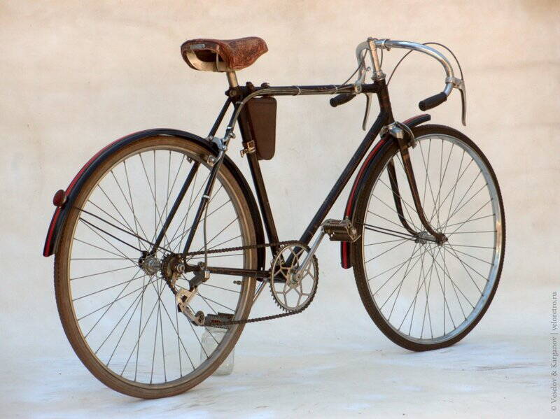

Итак. Первое. Исходный фреймсет я идентифицирую как ХВЗ В-32 Турист по вот этой статье http://veloretro.ru/pic.php?id=170&indx=14 а 1958 или 1953 год, по клейму на дропауте. Клеймо неразборчиво.
В-32 Турист.jpg [ 91.37 КБ | Просмотров: 3612 ]
Основной критерий идентификации, это накладка на корону вилки, более нигде не видел с заострёнными окончаниями. Система шатунов с характерным крепление звезды и клеймо ХВЗ на штоке вилки. На раме имеются вкручиваемые держатели кабеля для заднего переключателя и заднего ободного тормоза.
Остаточные цвета краски при снятии были тёмно-синий и красный по узлам, что в принципе совпадает со статьёй. Сохранилась рулевая и каретка под клин.

nils_tisebe писал(а):
1958 год, по клейму на дропауте.
Либо год не верный, либо вилка не с него. Хр.нахлобучка на вилке шла на В-31 и В-32 года этак до 55... :roll:
