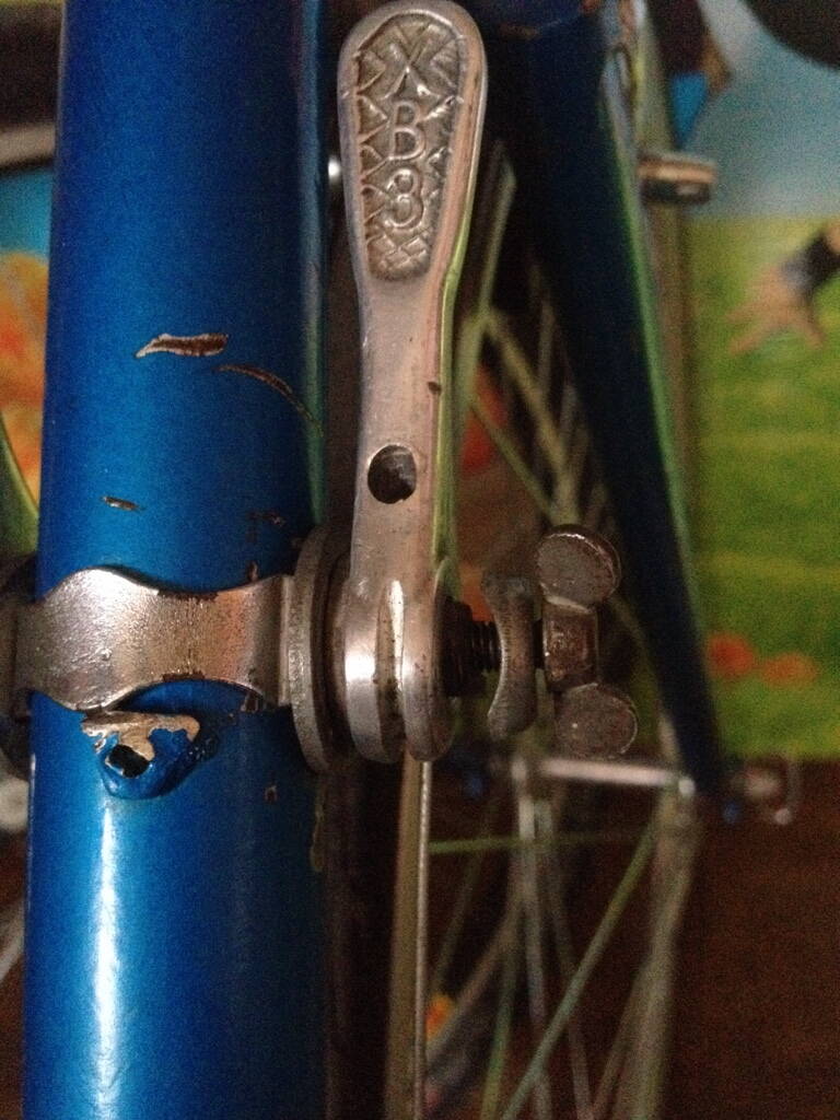

Brovarec писал(а):
Попробовать бы где 54 раму..
А дайте фото манеток пожалуйста, может на моих чего не хватает..
Не нужна тебе рама 54!
А по манеткам, а просто возьми из капроновой бутылки вырежи шайбы и подкинь между манеткой и болтом с барашкой. Ну колхоз, но работать должно. Короче болт должен прижимать манетку и от затяжки болта манетка ходит либо легко либо туго.

Манетка правильно собрана? На манетку одевается шайба с усиком, который упирается в кронштейн основания, потом пружинная тарельчатая шайба на нее просто тарельчатая, и все это затягивается барашком.
както так
ImageUploadedByTapatalk1427630978.616454.jpg [ 175.37 КБ | Просмотров: 1952 ]
ImageUploadedByTapatalk1427630968.499880.jpg [ 323.03 КБ | Просмотров: 1952 ]
ImageUploadedByTapatalk1427630956.657635.jpg [ 286.7 КБ | Просмотров: 1952 ]

Brovarec
не хватает шайбы с пружинкой :yes:

И шайбы с выступом :yes:

Может кто-нибудь нарисовать или сфотографировать В разобранном виде для наглядности

Таааак, шайбу с выступом увидел! Она работает как ограничитель? А вот шайбы с пружиной ..? Где она должна стоять?

шайба такая пружинная с прорезями, черная, по форме такая же как внешняя никелированная, в виде куска сферы ). Хз, как еще описать.
На фотке с барашком это как раз она.
