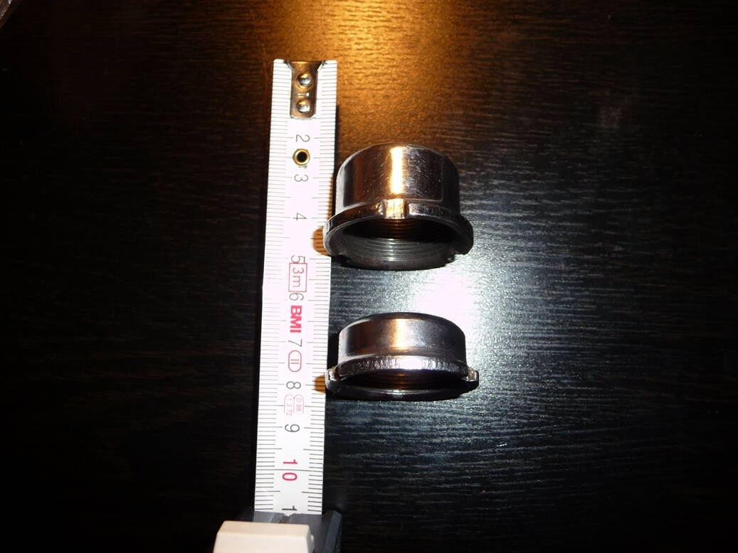

Купил через авито рулевую СШ. Сейчас детальки едут почтой России из Перьми. В процессе общения продавец предложил мне на выбор положить в комплект высокую или низкую контргайку. Низкая у меня уже есть, я выбрал высокую. Буду примерять разные варианты.

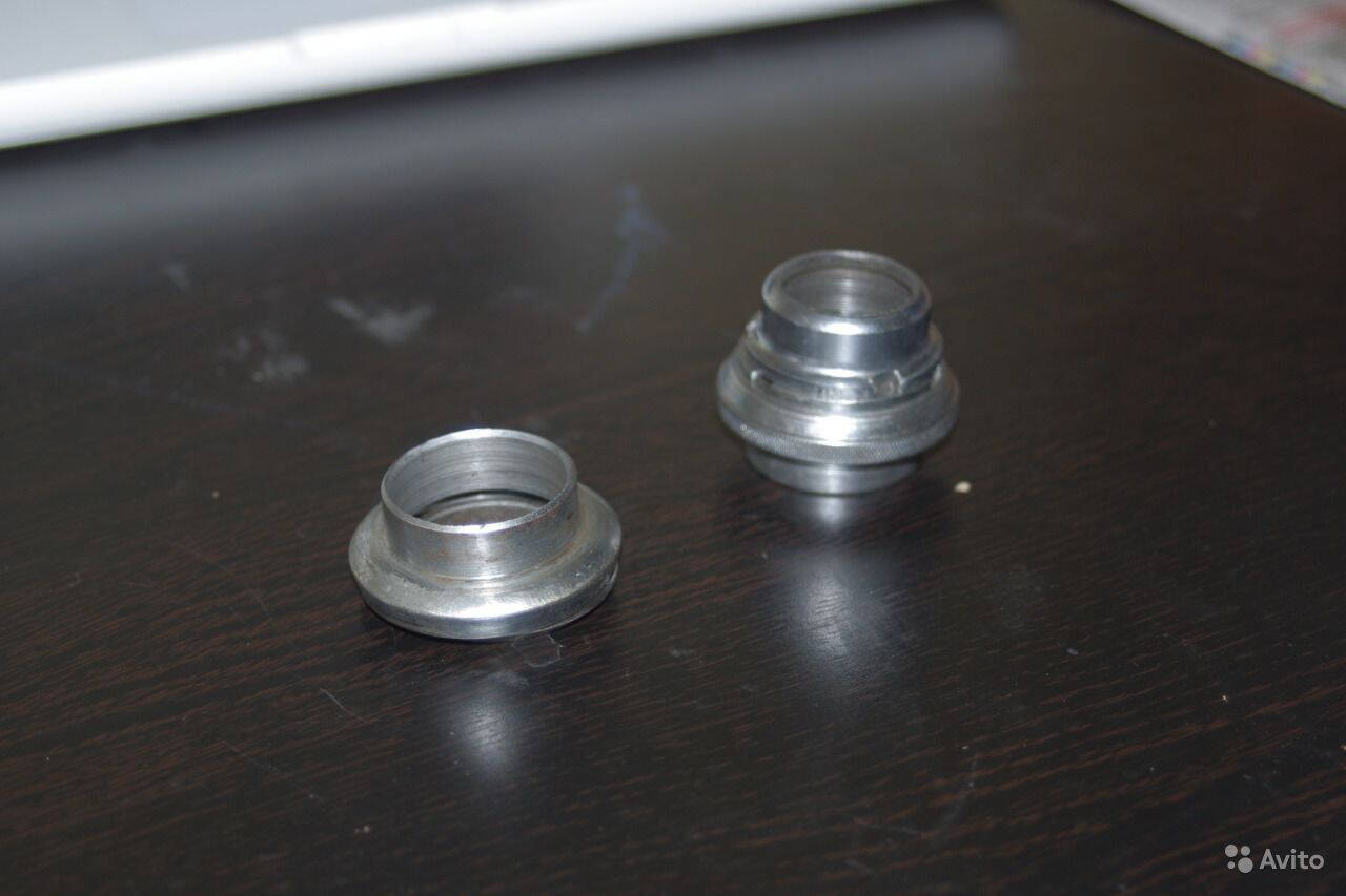

Подскажите плиз, чайнику это рулевая СЗ? Стоит ее брать или на рулевой СШ остановиться?

 Заголовок сообщения: Re: CycloCrocoCross (спецзаказ 71г.)
СообщениеДобавлено: 14.04.2015 19:50
Сообщения: 9586
Изображения: 96
Зарегистрирован:16.11.2011
Да, это она. Дает небольшое снижение веса (т.к. из алюминия), да и выглядит (если отполировать) поприличнее. Реальных ходовых преимуществ, скорее всего не даст (если не считать чистой психосоматики)... но я бы взял, если по разумной цене.
Просят 1500 руб. Мне кажется цена не разумная.
Покатаюсь пока на рулевой СШ.
Рульову СЗ завжди цінили 20+ доларів, так що там "розуму" не чекай :facepalm:

Понятно, до 1000 р. еще подумал бы. Да еще состояние смотреть надо. Я так понимаю там в чашках должны быть проставки стальные по которым шарики ходят.
У этого продавца большой ассортимент запчастей, но цены он, по моему перегибает. За рулевую СШ просит 700руб, вилка - 1500руб. Это при том, что часто встречаются фреймсеты СШ за 2-3 тысячи руб.
