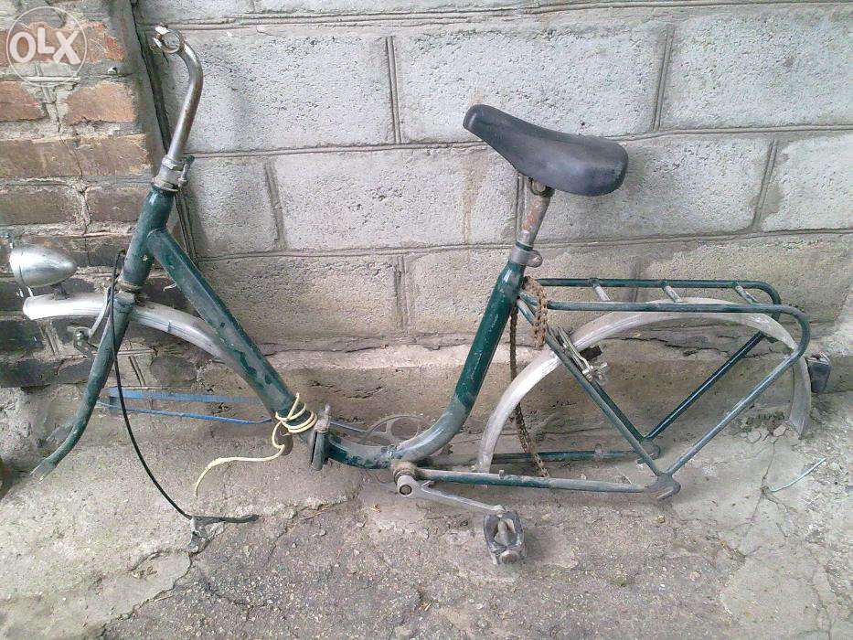

Я такую рамку приобрел на днях. Соблазнили каретка под квадрат, "европейские" диаметры (хотя...) да и цена.
Раз тут так хвалебно отзываются, может похвастаться, что ли ? :) Btw, оч. хочется увидеть похожий чертежик "аист-20" или "десна-20". Заранее спасибо.
sicur_sale.jpg [ 141.25 КБ | Просмотров: 3668 ]
sicur_drawing1.gif [ 41.27 КБ | Просмотров: 3668 ]
