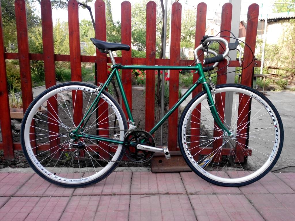

-поменял руль на барашки, только пока не придумал куда монтки повесить, "блатные" которые специально для боранов-дорого , а родных пока нет у меня что бы на раму перевесить,
- седло :evil: или я пока не привык или пластиковое седло хвз -это зло, кто что скажет....
- не смог найти бочонки на раму для крепления тросиков (на барике все слышали и у кого то вроде были но по факту НЕТ) так что покраску переношу пока бочонки не найду и не наварю на раму
- педали.... стоят самые (которые первые нашлись в гараже) были еще и родные стартоновские но гнутые и плохо крутящиеся, стоит ли заморочиться и починить или не стоит и трогать и на первое время такие оставить?
- рубашки тросиков пока не резал и не подгонял т.к. не знаю где и как монетки стоять будут да и где баночки приварю
5.jpg [ 158.18 КБ | Просмотров: 836 ]
 Заголовок сообщения: Re: принимайте новенького
СообщениеДобавлено: 08.05.2015 09:41
Ой, ну вынос от дамского вела на шоссере - это бе. И наклейки на ободах - превед Ардиз :D Как и зажим подседела и педали, которых я стесняюсь на моей грузовой Украине viewtopic.php?f=31&t=160854&p=1361038#p1361036 .
Если всё, что плохо крутится заменять на говнокетай, вместо ремонта с умом и душой, далеко не уедете.
viewtopic.php?f=31&t=160854&start=525#p1243347
viewtopic.php?f=31&t=185604
Другое дело, что родные педали по резьбе сюда не подходят (и не пытайтесь - они вкрутятся рукой, но вырвут резьбу в шатунах на первых же оборотах), нужно искать прилчные буржуйские.
Могу ошибаться, но шины индийские и слишком толстые - только сил больше отнимают, ничего толком не прибавляя. На таких ободах хороши 23 мм (у меня вообще 20 - очень хорошо). От Лонгуса и дороже. Не кенда и не рубена.
Такая вот критика злобная :smile:

По рубашкам, когда будете окончательно подгонять, просто снимите 3-4 мм верхней пластиковой оболочки с рубашки и вставьте в нарамные бонки.
Можно заказать хомут упор под два тросика и поставить на нижнюю трубу и не надо ничего варить и портить краску/раму.

Белые/серебристые рубашки будут смотреться наряднее, велосипед преобразится.

вынос геть. абсолютно не подходит. На кермо надо обмотку. Седло - дело индивидуальное. Надо искать, пробовать. Но жесткие седла дла спорта это норма. А вот мягкие фотели на шоссейнике -зло.
СообщениеДобавлено: 08.05.2015 12:20
Седло всё ещё сильно наклонено вперёд. Носок должен быть слегка задран вверх, а сидеть нужно практически на заднем его краю, при этом не съезжая. Собственно, это "несъезжание" и есть критерий угла, под которым должно стоять седло. Может и в горизонт, но обычно всё-таки слегка носом вверх.
СообщениеДобавлено: 08.05.2015 13:26
:yes: У мене це "несъезжание" ще виносом підбирається, якщо занадто довгий, доводиться відштовхуватись від керма.
По мне так абсолютное зло. :smile: Пару раз давал ему шанс, но вообще не подходит.
Вообще, вопрос интерфейса с велосипедом - это личное. И на всякое "надо" от тусовки имейте мужество ответить "нафик надо". :D
Вынос понравился. И выглядит и делает удобную посадку с бараном. Всё таки большинство людей предпочитает, когда руль на уровне или выше седла. Есть определённый процент, которые любят ездить раком (руль ниже седла или сиииильно ниииже седла), но их относительно немного. Я их не критикую - каждому своё.
Но предыдущий вариант был с менее согнутой посадкой. Сравните, как удобнее.
А седло можно (нужно!!) подвигать вперёд-назад, вверх-вниз и плюс наклон подобрать, чтобы было удобно сидеть и крутить. А потом, когда седло настроено, подбирается вынос руля (высота-длина). Неправильно сначала настроить вынос по внешнему виду, а потом под это подстраивать седло.

Не индия? Там эта палевная синяя полоска, такая (или красная) обычно на самых эээ дешёвых шинах рисуется...
Или это Вы так, "против системы" - хоч гiрше, аби iнше? Вместе с женским выносом и седлом? Так под них рамы и колёса обычно другие ставят. А "надо" происходит не от тусовки, и не от "подвигать, чтобы было удобно" :facepalm: а от эргономики и даже спортивной медицины, известный оппозиционер Вы наш :ROFL: Здесь кагбэ не фиксеры собрались.

Рубашки явно нужно укорачивать. Оставляйте не больше, чем необходимо для максимально возможного поворота руля вправо-лево.

:D Занятно. Ну да ладно. На всякий случай перечитайте полностью своё высказывание, где Индия упоминается. Впрочем, моя ремарка глобальнее. По разным темам рассыпаны утверждения, основанные на личных впечатлениях, выдаваемые за истину. Но это просто личные впечатления и цена им невелика. Это касается и меня конечно. Я тоже могу ошибаться. И ещё как.
По поводу гендерной принадлежности сёдел и выносов - это уже перебор какой-то. Люди беззаботно используют любые сёдла и выносы и не парятся. Кроме отдельных товарищей, которые озабочены. Цветочков на седле не нарисовано? Значит седло унисекс и нечего тут обсуждать. Есть люди, которые постоянно стирают внутренние швы джинсов при ходьбе, а есть ноги-колесом - мяч пролетит. Все разные. Всем разное подходит.
Вот человек запостил на одном форуме картинку. Всё неправильно, мнения разные, но кататься на нём по кайфу оказывается.
