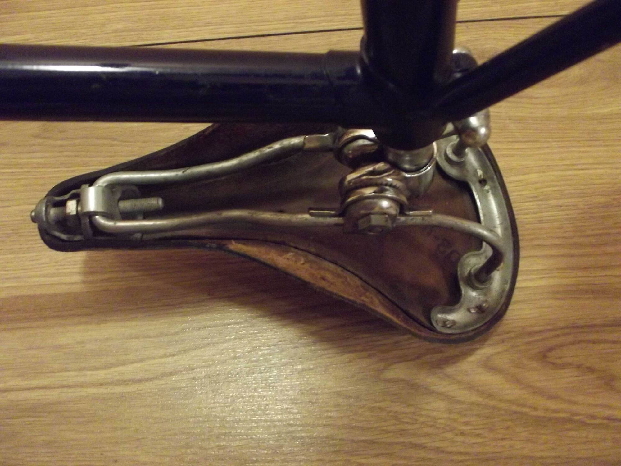

И ещё одно: приехало первое седло!!)
Оказалось в настолько хорошем состоянии, что в течение 15 минут смог переустановить его на родной подседел (подседел ХВЗ оказался меньшего диаметра) и поехал кататься. Ощущения замечательные, по сравнению с тем что было - небо и земля. Ещё и тихое, не скрипит. Буду его восстанавливать по здешним рецептам.
Завтра приедет ещё одно, но на нём кожа надорвана сбоку. Подумываю чепрак на нём зашкурить, выправить и подлатать и обклеить тонкой белой кожей, для женского велосипеда (процедуры перекраски седла в белый цвет не представляю себе)
