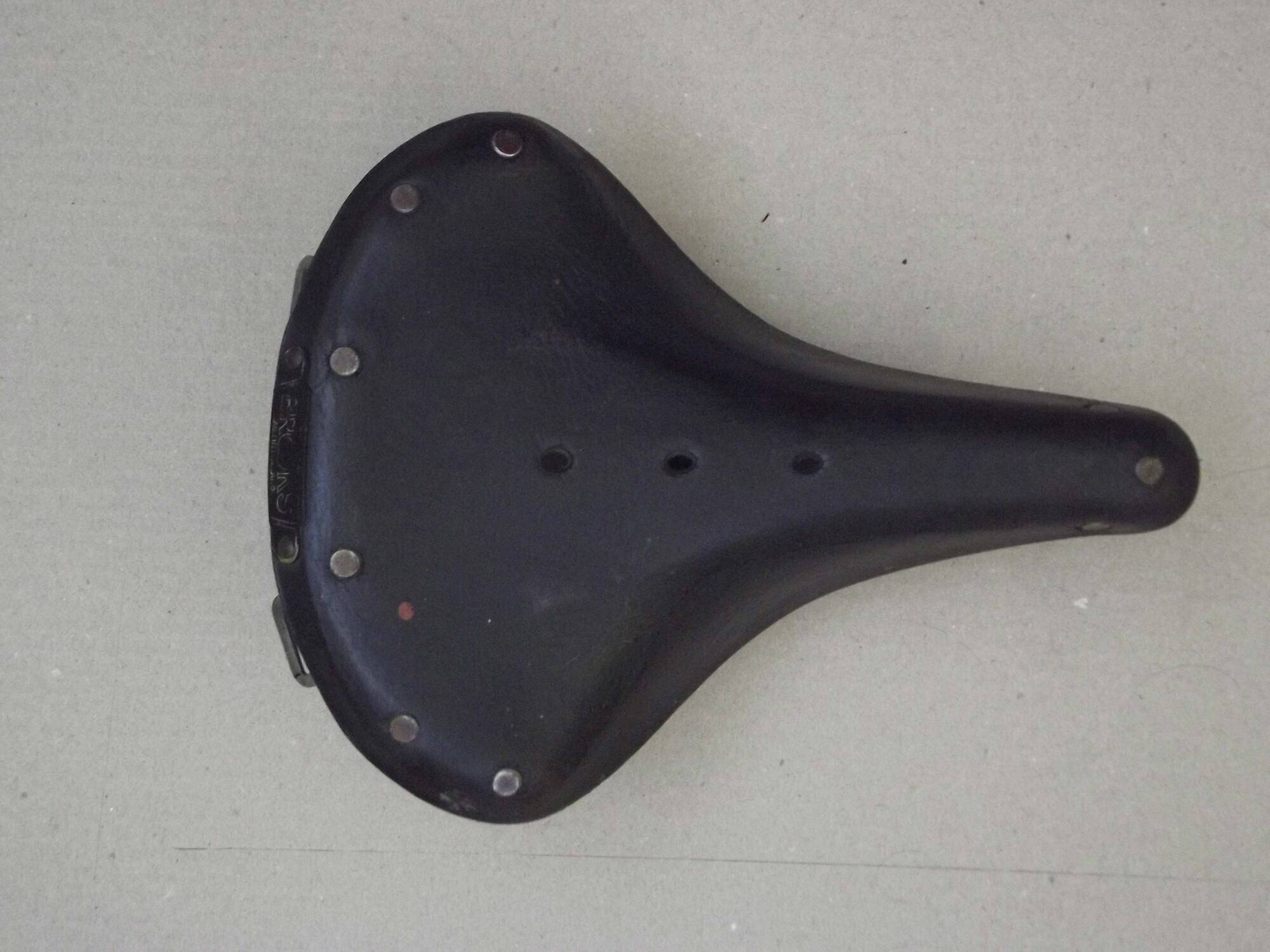

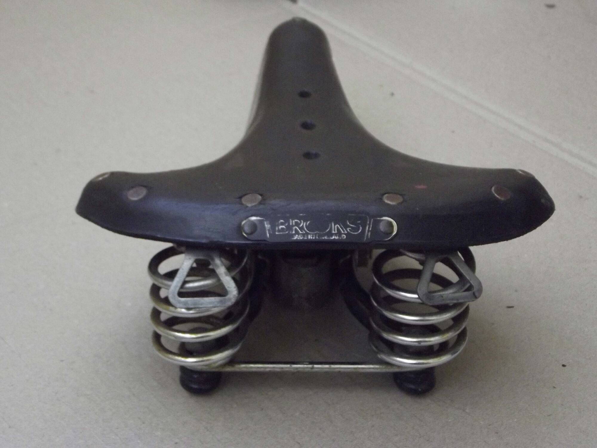

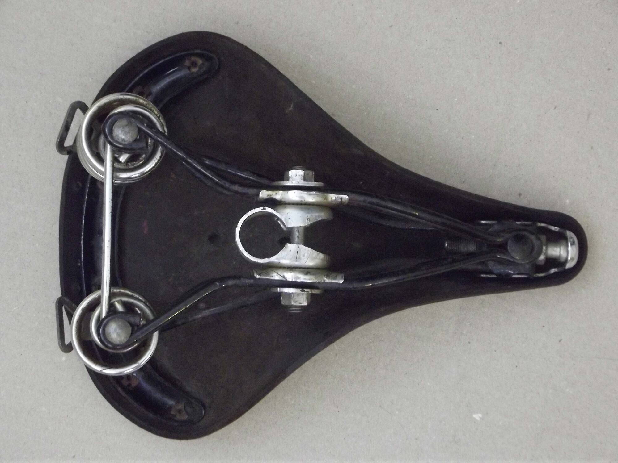

Настроил по максимально натянутому в положении 1 - больше советов не видел - поехал на почту за седлом.
О!)
31.jpg [ 589.73 КБ | Просмотров: 1779 ]
32.jpg [ 666.41 КБ | Просмотров: 1779 ]
33.jpg [ 582.54 КБ | Просмотров: 1779 ]
34.jpg [ 744.35 КБ | Просмотров: 1779 ]

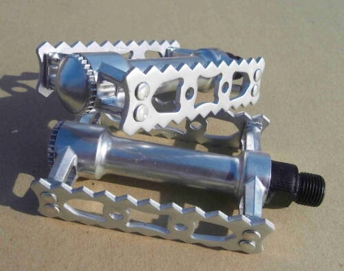

Вот педаль очень похожая на ту что обсуждали выше
http://tourist.kharkov.ua/phpbb/viewtopic.php?f=31&t=258484&page=all#p1502301
vp365_p1.jpg [ 154.53 КБ | Просмотров: 1766 ]
Это VP-365 Road, за 300 грн в магазине. Вживую не видел их, может знаете что с ними не так?)

Вітаю з сідлом, тепер Вам сюди :D http://xt.ht/phpbb/viewtopic.php?f=31&t=28294 всього 117 сторінок.
Вони не MKS і цього достатньо :yes: Бренд (якість бла-бла)... :pardon:

Бегущая Черепаха, дякую!) Седло планировалось белым на женский велосипед. Непонятно что делать с чёрными металлическими элементами на нём и с кожей, конечно (обтянуть по верху тонкой белой кожей?)
Ну, MKS - це вже троха уклін в пафос, хоча самі залізяки зер гут. А нам селюкам мабуть і http://veloplaneta.com.ua/pedal-vp-vp-3 ... -siver-par вистачить. А як знайти http://www.vpcomponents.com/newen/produ ... php?id=121 чи http://www.vpcomponents.com/newen/produ ... php?id=116 - то я ще б подумав, MKS чи ці китайчики ;)
розібрати і в білий/сріблястий/(порошкохром?)
Шкірі ви нічого толком не зробите - можна хіба що трохи обдерти чорне і залишити його таким (буде Honey/Adged). Я б навпаки лишив його чорним і додав ще один чорний елемент - гріпси. Хоча, на сідлі сидять, і якого воно кольору - діло триста тридцять третє :D , а на фотосесію і якесь біле вчепити можна :-P

Z10y, Ви чьо? Яке перетягнути ?... Яке біле сідло ?!
Volosaty, я замітив, що брендові речі ще крім якості мають здатність тішити самою своєю присутністю ...

Volosaty, предложений по MKS действительно найти не удалось. Ещё поищу конечно..
А что за "порошкохром"? Как выглядит/эксплуатируется? Кто делает?
Женский велосипед, рама будет "тиффани". Поэтому седло белым планировалось.
Сейчас уже думаю конечно о чёрном седле, чёрных грипсах которые будут как-то гармонировать с чёрной резиной. Но не уверен в этом варианте.
на ібеї валом - http://www.ebay.com/itm/281692183765, http://www.ebay.com/itm/190936572644 ,....
на литих автодисках дуууууже часто трапляється. Зблизька ну не зовсім хром, а те чим воно є справді - блискучий рівномірно сріблястий пластик :D А здалеку зовсім непагано. В експлуатації - ну порошок і порошок.
z10y писал(а):
Кто делает?
порошкомалярки :)
