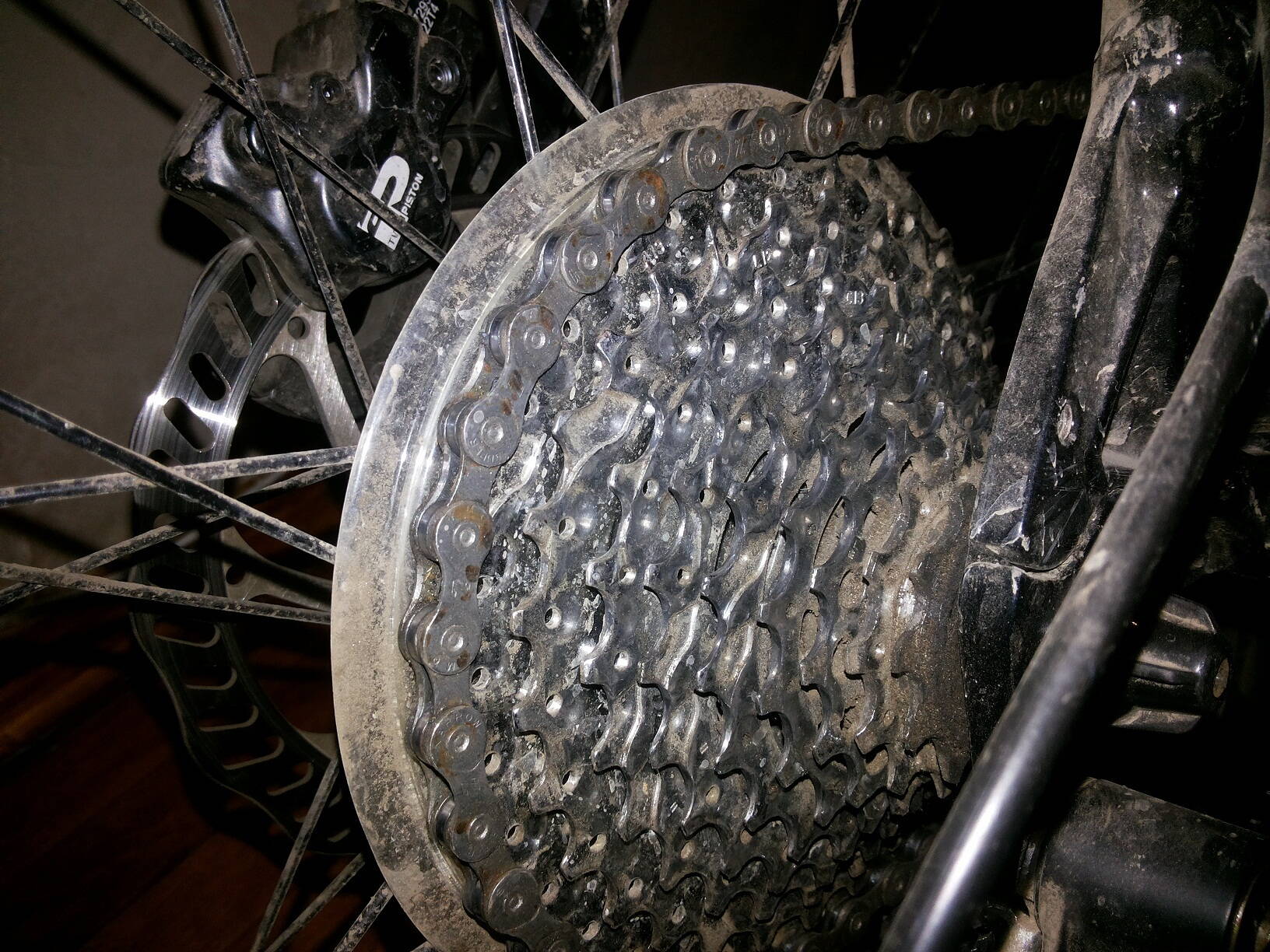

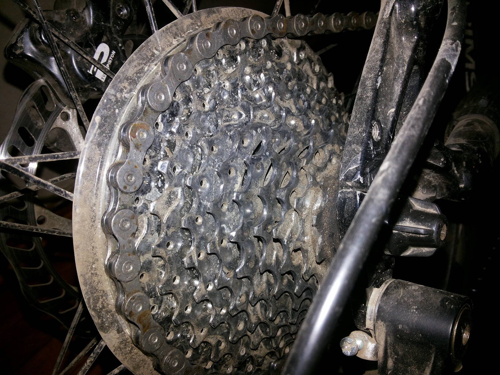

Вот, собственно, проскакивает на средней звезде. Кассета SRAM PG950. Пробег приблизительно 3-4 тыс. Неужто так быстро ушаталась?

вопрос тогда по существу у меня новая касета цепь и звезды на шатунах а проскок идет при нагрузке (при хорошем давлении )(медленно ездить не люблю :D )
В порядке уменьшения вероятности:
- барабан втулки. - проскаивает механизм сбодного хода
- настройка заднего переклюка. Это не проскок, а не полное самопроизвольное переключение
- на цепи закмок не полностью защелкнут или цепь грязная
- таки кссета не новая
Таки могла, если цепи несвоевременно менялись. Можно попробовать прикатать, я тоже момент замены у себя пропустил, но километров за 150 семериковую кассету к новой цепи прикатал - на 3-4 звезде проскоки были. PG950 скорее всего прикатывать нужно дольше, самую проблемную звезду можно попробовать напильничком подточить..

4-5-6 ушатаные, а остальные нет - поработай над этим, ну песок делает свое дело, я б постыдился выкладывать фото кассеты в песке и при этом думать, в чем же дело.....
Твою беду можно пофиксить напильником или фрезой и докатать сезон. Надо углубить впадины и сделать вершины более крутыми. У меня после такой операции кассета ХТ приняла новую цепь и я накатал на ней еще тыщь 7, пока несколько зубов не отпало :)
ушатанные 5-6-7
