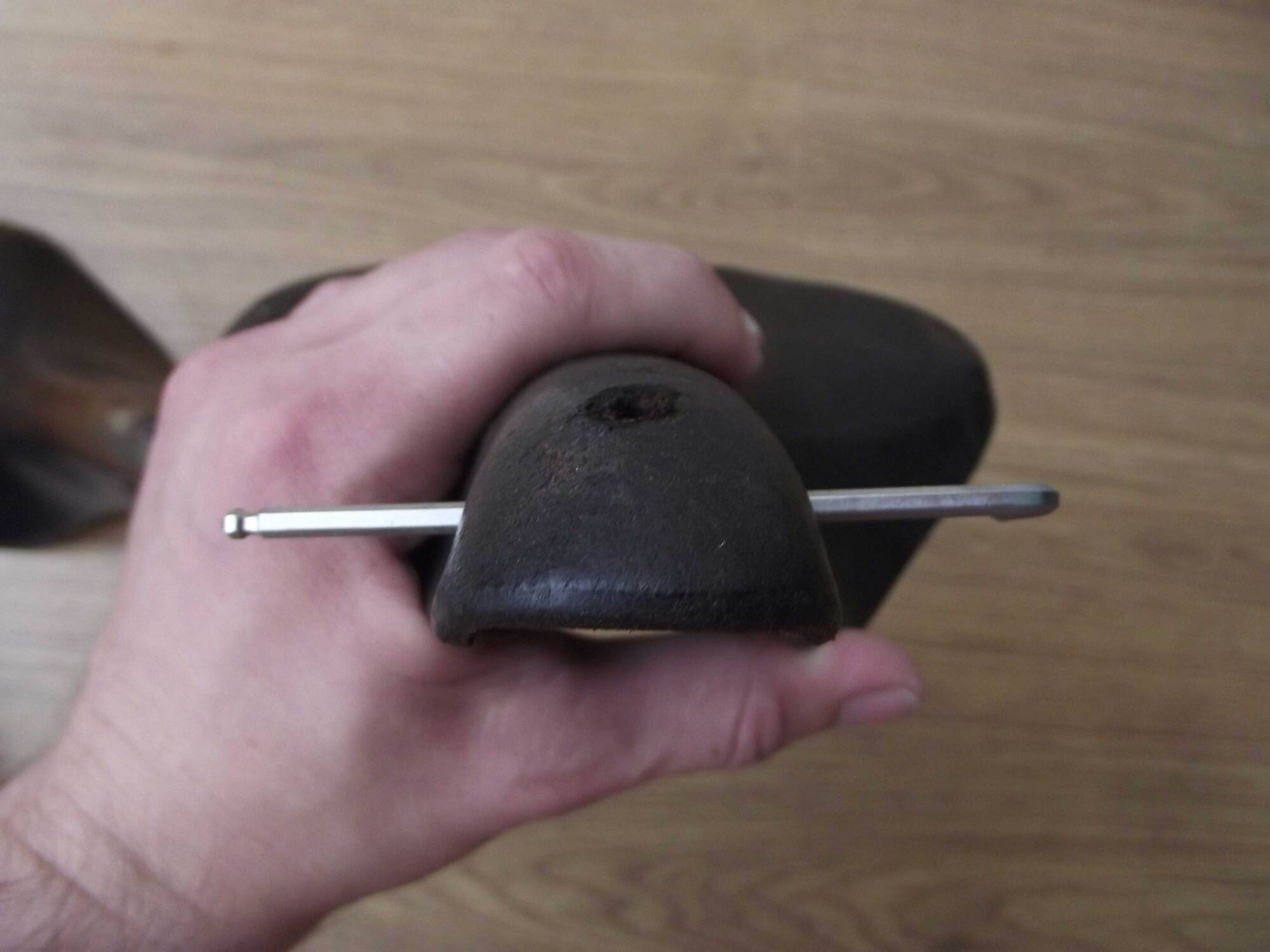

Почему-то на всех 3-х сёдлах (на Бруксе менее выражено, но тоже есть) одно и то же (правое) боковое отверстие для крепления натяжителя расположено значительно ниже чем отверстие с другой стороны. На шкурках ХВЗ разница составляет порядка 10 мм. Даже если пробить новые, правильные отверстия, они будут слишком близко от старых - рано или поздно мостик между ними порвётся. Никак не вылечить??

СообщениеДобавлено: 27.06.2015 17:03
Думаю деформація шкіри вже під час експлуатації. Силове педалювання, правша і бла-бла. Будете відформовувати(розмочувати) шкіру по новому, перекос буде менш замітний, на якийсь час.

А на стальном носике отверстия на одном уровне?

Хм.. Этого не проверял) Сейчас "носы" ХВЗ в покраске, посмотреть возможности нет. На Бруксе - высота одинаковая
Бегущая Черепаха, думал о той-же причине, но на ХВЗ очень уж велика разница.

СообщениеДобавлено: 27.06.2015 17:50
Сейчас же, снята шкура с каркаса, вот ее и вывернуло когда натяжки нет.

HENK75, шкурки дубовые.. Я вот подумал, может после вымачивания и сушки край который больше свешивается подрезать? Сегодня пробовал снимать верхний слой, с краской, насадкой на Dremel в виде заклеенного крупной наждачкой цилиндра. Похоже, той же насадкой можно аккуратно снять сколько нужно по торцу, и даже сделать фирменные Brooks зашлифовки)

Теперь поняли, что родные втулки были убогие? :D
Резать сидуху лучше не надо, это ж необратимо.Бруксовские подрезки можно.
Когда носик придет, посмотрите, что нужно делать. Не исключено, что просто высушить, немного подкорректировав.
