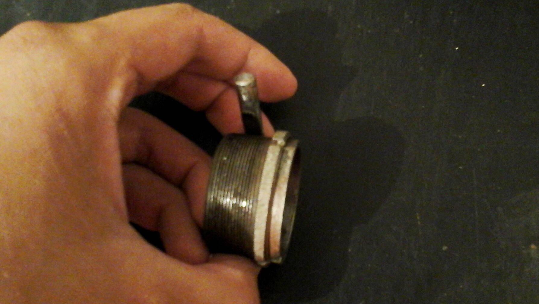

А чашку чего не сфоткал? Все-таки не совсем понятно взаимодействие этой хреновины с ней.

А в чём смысл, сточенное по диаметру тело шпильки, как оно может фиксировать от поворота?
Если бы выступ какой...
Ничего не понимаю (С)

Забивається клин в певному положенні і тоді вже закручується (!), а не запресовується ліва сторона каретки, права ж запресовується як в стандартній "мінській" каретці.
20150627_220302.jpg [ 220.98 КБ | Просмотров: 2045 ]
20150627_221043.jpg [ 266.73 КБ | Просмотров: 2045 ]

Коля, а чашка точно родная? Как то странновато конструкция сделана.
А як ти думаєш, чужерідне тіло може так скластись в пазл ?!
А, що тобі найбільш "странновате" в тому всьому ?!
 Заголовок сообщения: Re: Дамська рама (Фрау?)
СообщениеДобавлено: 28.06.2015 00:17
Чашка с резьбой и конргайкой дополнительно фиксируется клином или я, что то не понял?
СообщениеДобавлено: 28.06.2015 01:25
Ліва чашка з різьбою (на чашку нічого не накручується все, що ти бачиш ОДНА суцільна деталь !) :yes: , а ось клин і є контргайкою ... " что вижу то пою" більше з.ч. не було.
Ось приклад для порівняння з "Мінською"-базарною:
Перепрошую за фотки, завтра вернуть фотоапарт буду трошки якісніше звітувати.
20150627_220827.jpg [ 711.64 КБ | Просмотров: 2021 ]
