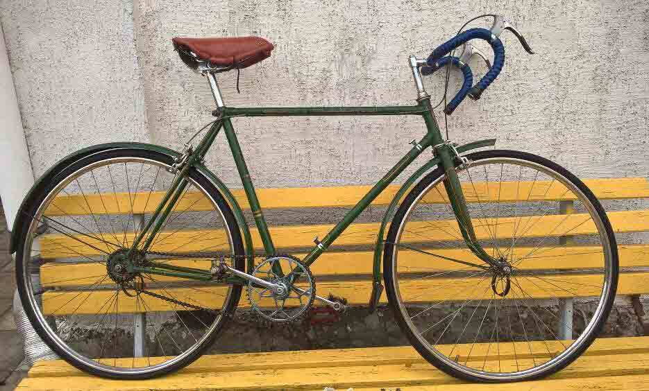

jkudza писал(а):
Смотрите чё ещё не родное. ))
Из родного… может быть еще седло и возможно руль с выносом. Но не уверен! По крайней мере, я бы это, наверное, не менял бы! :yes:
Задний переключатель «Favorit», вижу такой впервые (но их никогда и не искал). Он по-моему - 1960-х годов. Его, наверно, можно поменять на что-то интересное, жаль, что в Вашем случае, на обмен предложить что-то интересное (кроме денег) очень сложно, т.к. детали у Вас редкие.
Все остальное из обвеса, который стоит на этом веле, можно прямо сейчас без проблем на OLX найти (даже втулки с высоким фланцем и надписью «ХВЗ» или систему от В-552). Из того родного обвеса, что Вам нужен, на OLX – сейчас голяк. Но если такая вещица появляется, то она там долго не висит, надо быть внимательным… :yes:
Необходимые детали можно также искать в vk или на других сайтах, где продают разные детали. А барахолки Харькова – это вещь, там много чего можно найти, но ходить для это туда надо чуть ли не каждые выходные – в Вашем случае. :facepalm:

Gosha Mst писал(а):
Так а втулки вроде бы с высоким фланцем, или я ошиибаюсь? Разве система не родная стоит?
Оригинальные, на мой взгляд: рама и вилка, возможно - седло, руль, вынос. Всё!
Да, у Вас втулка с высоким фланцем, но не родная! :yes:
Обратите внимание, на ее тыльную часть и на то, что она в оригинале крепиться к вилке не на эксцентриках, а на гайках (в народе: барашка или гайка-чайка)... Эти гайки не проблема найти (ставили их на В-541 "Спорт" (1958-1971) и на ранних В-542, вроде бы, их тоже видел), а вот втулку... :eek:
Ваши втулки возможно от модели В-552 (начало випуска модели с 1962 года), как и система (однозначно с В-552), и тормоза..., остальное еще более позднее
Была у меня такая система, когда-то поменялся с Тарасом taras_antares, и предлагал даже Вам системами махнуться, как раз ищу такую систему на свой В-552, но я уже её успел пообещать, и теперь помочь с этим не могу (хотя система В-552 до сих пор нужна)! :cry:
Монетки - не родные (в лучшем случае с В-553), а передняя перекидка у Вас должна стоять только "кочерга", другого варианта - нет! Оригинальная монетка не большая проблема - ставили её также на более массовые Турист В-33 и Спутники (В-34 и В-37), да и стоит она 30-50 грн, раз в месяц, может реже проскакивает, правда найти крепеж этой манетки к корпусу рамы немного сложнее будет, почему-то. :unknown:

СообщениеДобавлено: 24.07.2015 12:52
Сообщения: 1099
Город: Бердянск
Зарегистрирован:07.08.2013
Ну и педали не родные. Оно конечно не сильно принципиально, но со временем можно и поменять, Ваш проект на много лет :D

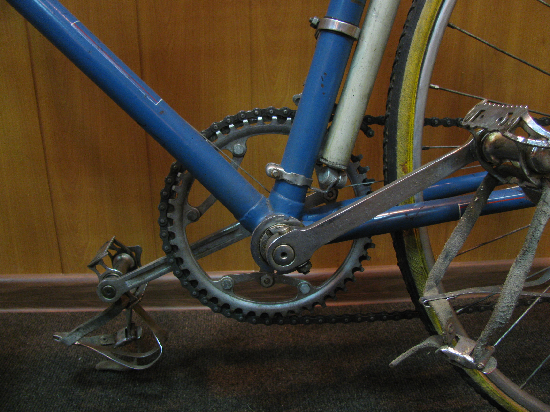

Моя харьковская втулка + обод не пистонированный:
втулка 54.jpg [ 122.8 КБ | Просмотров: 2201 ]
А трехлапка все-ж другая... :sad: Проточка не снаружи а внутрь. Если получится завтра фоткну. :yes:
Влад К, спасибо инфу, не знал! :pardon:
Очень интересная трехлапка... :yes: Я похожую как-то видел, но никогда не мог подумать, что она такая уникальная. :facepalm:
А если так разобраться, то проточки бывают разные, даже если брать только наружные... я тут с ходу 4 вида вспомнил. Кстати, с Тарасом [taras_antares], когда менялись системами, обсуждали эту тему, но я тогда и представить не мог, что все до такой степени серьёзно и привязано к годам и моделям.
Кстати, на поздних В-551 трехлапки не имеют внутренней проточки (только наружная), при том, что остальная часть системы такая же.
Но как же тогда понимать трехламку с В-54 на Veloretro?
P.S.: Тормозные ручки на В-54 "Харькове" и В-33 "Туристе", вроде, идентичны. :unknown:

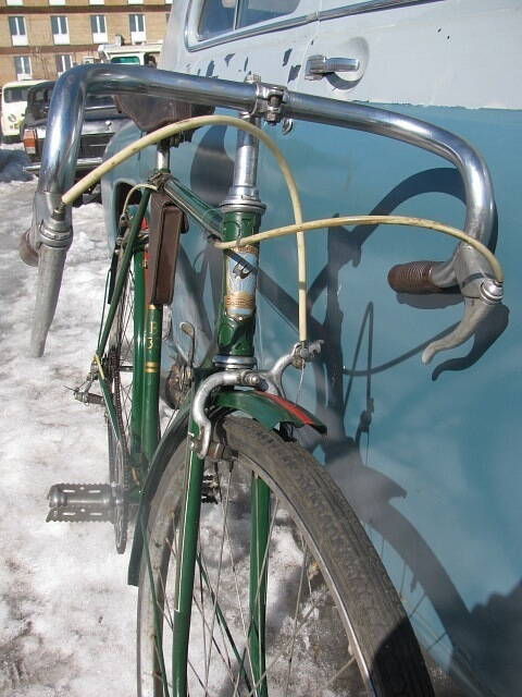

Влад К писал(а):
Торм.ручки на В-33 с колесиком и крупной насечкой, а на В-54 и В-32 (с "костяной ногой") с прпорезью. Где-то выше давал фотку.
Вот: http://veloretro.ru/forum/viewtopic.php?f=3&t=29
Уважаемый Влад К, я как раз ждал этого момента... :D :yes: :twisted: ...и может снова получу по шее... :lol: ...но зато, для пользы дела! :yes:
Как в песне поется:
"...для души схатил,
а не для славы!!!
Так вот, на моем В-33 "Туристе" (1957 года) второй серии стоит такая же тормозная ручка, как и на В-54.
Специально ее вчера сфоткал.
ХВЗ В-33_Тормозная ручка.jpg [ 81 КБ | Просмотров: 2058 ]
На вашем В-33 первой серии - аналогичная тормозная ручка.
Вы считаете, что на В-33 "Турист" второй серии их не устанавливали и они не оригинальные???!
P.S.: Кстати, есть у меня алюминиевая ручка, где на регулировочном колесике крупная насечка (чуть ее подарил), завтра выложу фотку. Интересно, она или нет? :oops:

Влад К писал(а):
Т.е. переход с кольца на прорезь в районе 54г., а с крупной насечкой - полный бардак!!! :eek:
ХВЗ в своем стиле!!! :lol:
Я просто выражу свое мнение:
Ваш В-55 в плане ручек, какой-то нелогичный получается - выбивается из общего ряда. Если бы не он, можно было говорить, что переход на ручки с прорезью произошел в 1958 году.
Для примера:
В-33 "Турист" 2-й серии (1958 года) Павла [Pavel_D] - ручки с прорезью:
И в то же время, В-33 "Турист" 3-й серии (1958 года) - ручки с крупной насечкой:
ХВЗ В-33_Турист (1958).jpg [ 119.84 КБ | Просмотров: 1995 ]
Ваш В-55-1 (наследник В-55) "Чемпион" (1958 года) - ручки с прорезью:
В-55-1 "Чемпион" (1959 года) Михаила Дьяконова (хоть, я знаю, что Вы не на все 100 % уверены, что именно 1959 год) - ручки с крупной насечкой:
