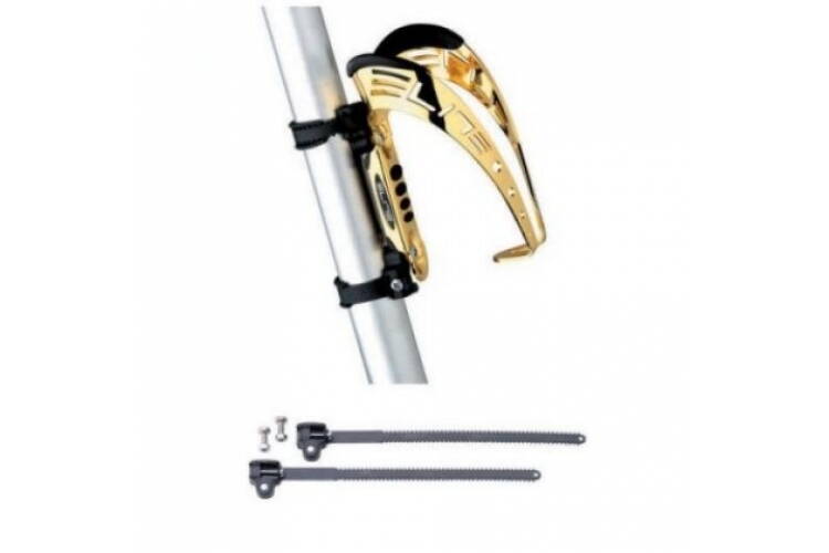

44-750x500.jpg [ 87.12 КБ | Просмотров: 1739 ]
