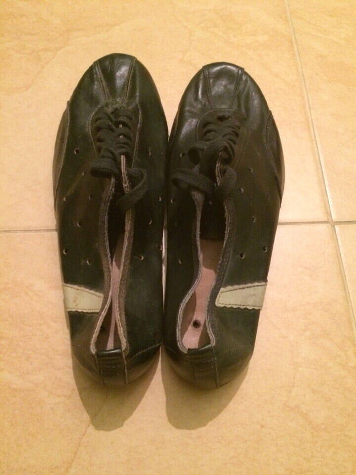

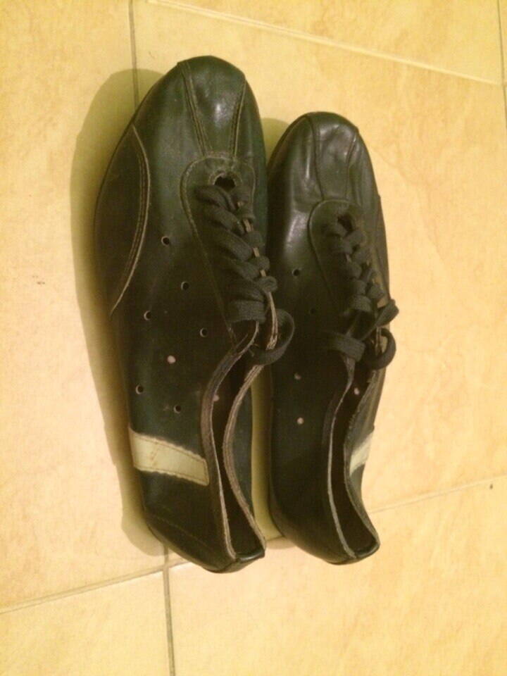

Обзавелся такими велотуфлями времен СССР. Принцип работы шипов изобразил на рисунке. После притирки к туклипсам на туфлях должна появится линия, где туфли контактируют с рамкой педали, по этой линии нужно будет пропалить или выпилить канавку в подошве, после чего сделать с обеих сторон фиксирующие латки из нескольких шаров кожи и прибить это все дело гвоздиками, чем будет заниматься обувщик.)

В оригинале там был алюминиевый шип, ЕМНИП.

Kirill Yevtushenko, дед сказал что делали сами. В Европе точно были спец шипы.

Тарас, а ти апевнений, що воно тобі взагалі потрібно, оти шипи.
Що вони конкретно тобі дадуть?
Рекорд всерівно не встановиш, а в туфлях вже не пройдешся.

Жень, в цих туфлях і так не дуже зручно ходити, через жорстку викривлену підошву. А якщо набити трохи шкіри на подушечку стане не набагато гірше))

Кстати, если не смущает лишний вес, то можно приклеить набойку на пятку, чтобы удобнее было ходить. И эти упоры тоже лучше клеить, а не прибивать.
