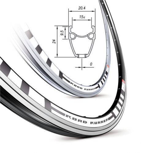

СообщениеДобавлено: 18.11.2015 12:21
Мдя, теоретическая подготовка у Вас хромает :cool: .
Тормоза неплохие. Правда, зачем на них было тратиться, когда родные не поломаны пополам вдребезги - непонятно. Наивный расчёт на то, что "сделано не у нас - лучше тормозит"?
Кстати, родным тормозам можно легко добавить приятной жёсткости/чёткости в работе. Кроме того (и это хуже), при выборе тормозов нужно знать понятие "рич" (у рамы и вилки он жёстко задан, у тормозов можно менять в некоторых пределах, подгоняя) и пользоваться этим знанием. Про тормоза: http://krokovod.org/forum/viewtopic.php?id=70
Обычно на стартонах рич 60 мм, у Ваших новых тормозов иаксимальный даже на глаз меньше.
Щель в дропах специально сделана ~перпендикулярной верхним перьям. Как раз для того, чтобы при передвижении оси рич не менялся. Так что не поможет. А спереди что двигать?
Пролёт, похоже :sad: .
Ещё раз про колёса :eek: .
У Вас шоссейная рама. У Вас шоссейные колёса (если эта картинка и ширина 15 мм правда download/file.php?id=393008 ). На Вашей шоссейной раме и колёсах стоит левая туристовская резина.
Она душит велосипед. Много комфорта она не прибавляет, потому что всё остальное жёсткое. Если её качать до 6 атм, она прыгает по асфальту, как мячик, на твёрдом грунте ведёт себя ещё хуже, на мягком грузнет.
Если её качать до 4 атм, она липнет к дороге, а комфорт по прежнему низок из-за жёстких ободов.
Исправить велосипед, придав ему лёгкость на ходу, скорость, лёгкость въезда на подъёмы, можно. Для этого нужно избавиться от недоразумения - туристовской резины. Вам случайно повесзло - попались настоящие шоссейные обода (если таки 15 мм посадочный) . Настоящая шоссейная рама. Все причандалы, включая руль и седло, Вы благоразумно (или по ограниченности бюджета) оставили тоже шоссейные.
Все эти вещи великолепно соответствуют друг другу.
Кроме туристовских шин.
Значит (чем совершать покупки сомнительной полезности) желательно прикупить шоссейную резину толщиной 23 мм (не больше - я не первый год спокойно катаю на 20 мм) высокого давления.
Хороши Швальбы лугано, но можно поискать дешёвый, но очень добротный шоссейный Лонгус. На остальные марки лучше не смотреть.
Потом туристовкие шины нужно приспособить на соответствующие колёса. Они должны иметь обязательно одинарный обод - например, от того же туриста, или от евроашана с разборки, или новый за 5 баксов с Куренёвки. При желании и настойчивости, пара таких колёс может оказаться чуть ли не бесплатной.
Это и будет второй комплект колёс - для отрыва от асфальта. Качать туда нужно по 4 атм - проверено.
Впоследствии, если придёт туристовская рама (от ХВЗ или евроашана), эти колёса можно поставить туда - будет очень приятный второй велосипед. Прогулочный и для съезда с асфальта. Он позволит стартону вообще не покидать родную стихию - асфальт.
Вобщем, стратегия (рекомендую настоятельно, фактически - навязываю :D ) :
1. Разуваем колёса, переобуваем в шоссейные шины 23 мм, марка - согласно бюджету. Получаем наконец хороший шоссейный велосипед.
2. Пока не поздно, аннулируем вообще зависшую (ведь судьба!) сделку с колёсами под трубки (одно это сэкономит деньги как раз на всё остальное!) - смысла в них в Вашем случае не просматривается даже с точными приборами.
3. Неспешно мутим туристовксе колёса (обращаеим внимание на ширину втулок!) , обуваем их в освободившиеся красивые туринговые шины. Получаем второй комплект колёс для грунта и тротуаров.
4. Не пропускаем недорогие ошмётки туристов с тем, чтобы впоследствии сделать второй велосипед на туринговых колёсах с рыжими шинами.
Второй велосипед-турист можно оборудовать крыльями и багажником. Тогда чистый шоссер-стартон станет "освобождённой" асфальтовой жоповозкой-телепортатором, а турист - в лес скатать, в дождь по городу (вот я прямо сейчас поеду на своём туристе такого назначения, а не на табуретке), в супермаркет затариться, перевезти чего-нибудь. Кроме того, турист будет прияным велом для ненапряжных, но быстрых поездок по асфальту и по тротуарам.
