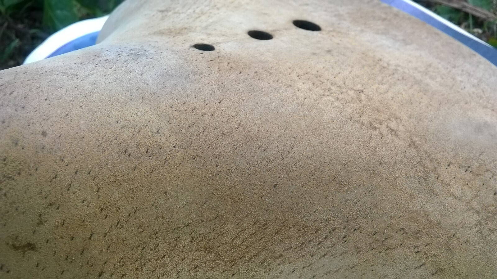

Фото после шлифовки.jpg [ 499.67 КБ | Просмотров: 2432 ]

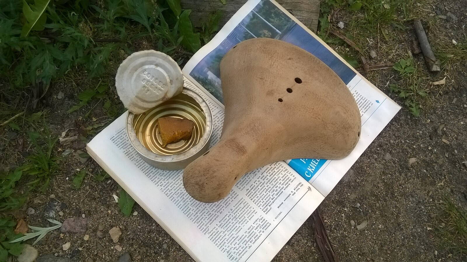

На рынке, у деревенских мужиков, продающих мед было куплено где то грамм 300 воска за 100руб. Не знаю насколько правильно пропитывать велосипедное седло именно воском, но это оказался самый дешевый(и правильный на мой взгляд) в текущих условиях вариант. Воск не стал смешивать с чем либо что облегчило бы его нанесение. Хотя знал что это приведет к некоторым трудностям. Т.к. хотя пропиткой кожи занимаюсь впервые, но опыт с деревом имеется.
Итак начнем. Нам понадобится отшлифованная и просушенная покрышка, промышленный фен, а также воск.
Начнем.jpg [ 591.58 КБ | Просмотров: 2432 ]
Хорошо видны следы от ленты.jpg [ 530.35 КБ | Просмотров: 2432 ]
Кладем куда нибудь на удобное место покрышку. У меня был крайне неудобный пень с которого она падала, и периодически мешающий дождь.
Берем в одну руку кусочек воска. По мере расхода я брал его пассатижами. Так как воск мы ничем не бадяжили вариант тупо намазать не пройдет. Технология нанесения примерно такая. Ставим температуру воздуха где то 100 – 150 градусов, прикасаемся кусочком воска к покрышке. Направляем туда сопло фена, не забывая что греть нужно покачивая рукой, чтобы не перегревать локальные участки. Воск начинает плавиться; синхронно действуя двумя руками наносим равномерный слой воска на кожу. Не на свою! :facepalm: Со своей еще намучаетесь воск снимать! :lol: Потом просто прогреваем покрышку чтобы нанесенное впиталось. И так раз за разом пока процесс впитывания не остановится. Цвет будет меняться от непонятных разводов до красивого коричневого с красным отливом. После того как впитывание завершится нужно взять чистый(!!) войлочный круг и аккуратно, не допуская перегрева отполировать поверхность. Я полировал полой от солдатской шинели, вручную. В связи с чем допустил ошибку, так как не снял ворс и он благополучно сел на излишек воска. Пришлось греть седло и свободной рукой скатывать шерсть. А потом заново полировать.

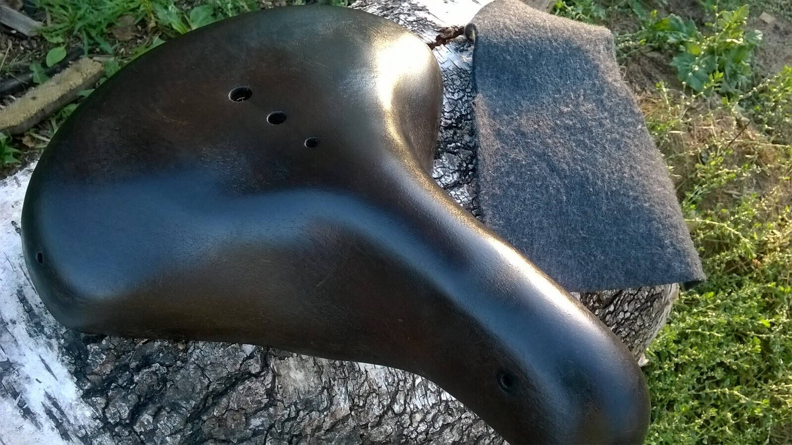

Финальный результат 1.jpg [ 581.92 КБ | Просмотров: 2432 ]
Финальный результат 2.jpg [ 497.89 КБ | Просмотров: 2432 ]
Финальный результат 3.jpg [ 499.99 КБ | Просмотров: 2432 ]
На фото видны некоторые огрехи, но камера проявляет даже невидимые глазом недостатки. Также имеется некоторая неравномерность покрытия, которую я исправил на следующий день.
В результате пропитки седло приобрело нереально красивый цвет при падении солнечного света, полную невосприимчивость к влаге (что по идее плохо для велоседла), а также дополнительную деревянность. Теперь можно по нему стучать костяшками пальцев. :yes:
Есть мнение что после пропитки коже нужно полежать денек, т.к. на следующий день неравномерность цвета на отлив ушла считай сама. Также не знаю что у него теперь с паропроницаемостью. Да и была ли она?
Серьезным же недостатком является недостаточная стойкость покрытия к царапинам, благо это решается простым прогревом :twisted: . Хотя судя по моему опыту с деревянными изделиями, со временем оно становится более крепким.
