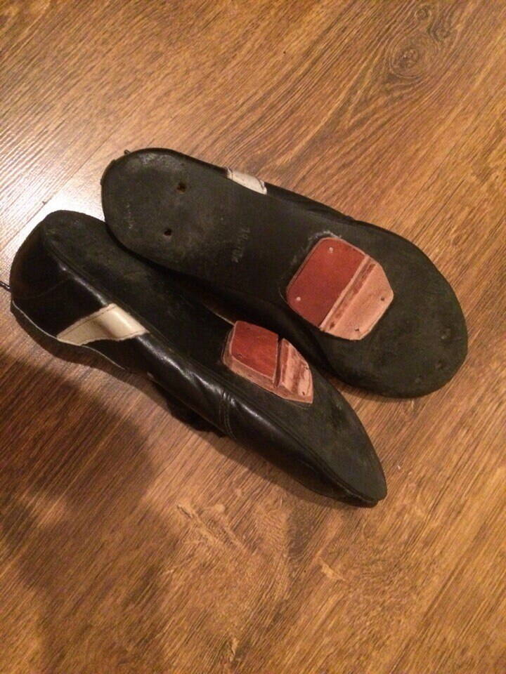

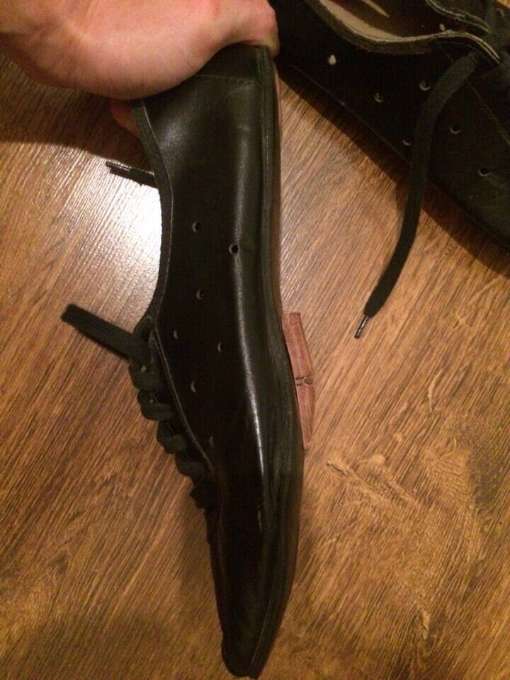

Такое вот получилось, пока еще не испытывал. Возможно придется сдвинуть шип ближе к носку.
w_DfM8LW788.jpg [ 144.04 КБ | Просмотров: 1940 ]
uh2NrY09ID0.jpg [ 187.91 КБ | Просмотров: 1940 ]
0X7F-3ceLQk.jpg [ 174.7 КБ | Просмотров: 1940 ]
 Заголовок сообщения: Re: ХВЗ 155-411 "Старт-шоссе ", 84 г.в., №50
СообщениеДобавлено: 01.10.2015 21:09
Туфли классные. (мне тряпки и прочие шмотки пох, но это ж велоаксессуар :roll: ). А ты чего, от фонаря шип лепил? Их же как-то там по науке ставят, даже в литературе видал про это, но плотно не интересовался.
СообщениеДобавлено: 01.10.2015 22:37
Сообщения: 1099
Возраст: 31
Зарегистрирован:20.03.2015
kisa, был выбор между 42 и 41 размером, надо было брать 41. Дядя, который мне их продал, оказался велотренером, я у него поспрашивал как это все дело сделать. Главное чтобы нога в фиксированном положении стояла прямо, косточка была на оси педали, ну и чтобы ногой не цеплялся шатун, в принципе все. Интересно, что ты читал. :smile:
