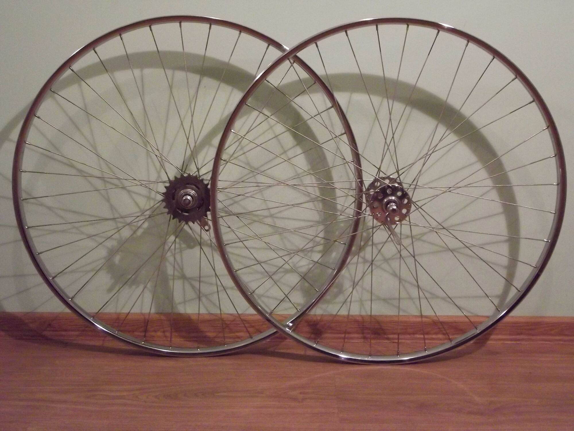

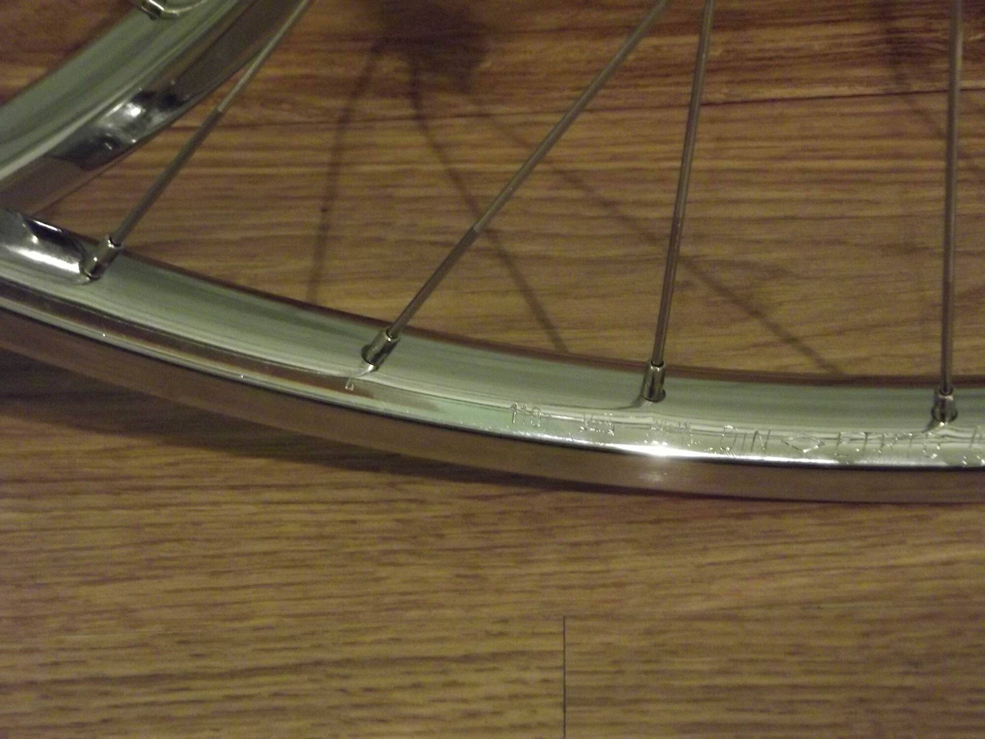

Ну и главное - колёса.
В Киеве спицу-нержавейку найти не смог по норм. цене. Мастера-спицеватели, с которыми общался - консультаций не дают. Типа "аааа, это ж 15 минут на калькуляторе считать, а спиц нет все равно". У трёх был: Велопланета, на Драйзера, и на Куренёвке.
А, ещё: "Ахаха, шо это за обода у тебя, место им на помойке. Купи нормальные алюминиевые"))
Но есть же форум!) Только через недели поисков вспомнил, что есть в городе Харькове (привет, первая столица!) мастер, на работы которого здесь обращал внимание ещё когда всё это только начинал.
Выручил XTRыч (http://biketravel75.wix.com/velomasterskaya)
Описал ситуацию - получил стоимость - отправил - оплатил - получил заспицованные.
Ещё и спицы баттированые)
Сейчас баттированые для меня - спицы матовые на среднем участке длины. Других смыслов пока не увидел)
92.jpg [ 722.22 КБ | Просмотров: 1582 ]
93.jpg [ 580.02 КБ | Просмотров: 1582 ]
94.jpg [ 641.26 КБ | Просмотров: 1582 ]
Два велосипеда в детский дом
Велосипеды-скелеты Zet и Zetta
ALCO STAR. Бродяга с фляжкой
СообщениеДобавлено: 13.10.2015 22:56
Сообщения: 11240
колеса - ухтышка, круть.
СообщениеДобавлено: 14.10.2015 00:14
Сообщения: 522
Зарегистрирован:19.04.2015
Aleksei Dmytren, спасибо.
Завтра постараюсь собрать рулевую и каретку с новым валом. И колёса "обую".
