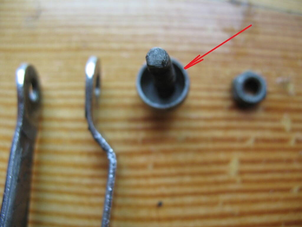

DoktorS писал(а):
Ну и вот что в итоге получилось.Больше я нахратить эту железяку не буду, ибо так можно и сердце сорвать :D Фото крайне не удачное.Снизу видим тень, оправка в размер сидит плотно.Зато теперь на просвет(две спички) видно раздолбаный слегка рабочий конец дропа. Думаю, пару капель сварки и напильник, исправят положение. Ваше мнение?
Отверстие петуха выправил, резьбу обновил.Переклюк садится плотно, без проблем, а вот насколько ушёл петух судить не берусь, будет ясно при сборке.
Отлично получилось :yes:
И с каждым разом будет всё лучше. Я как-то нашел несколько сломанных рессор и решил сделать комплект кухонных ножей. Когда первый раз рессору выравнивал молотком после нагрева, минут сорок с ней возился. На третий раз хватило двух минут.
Продолжение истории там >
СообщениеДобавлено: 26.10.2015 11:13
Сообщения: 451
Город: Энгельс-Саратов
Возраст: 66
Зарегистрирован:29.09.2015
Про ножи я понял, мысленно порадовался :D , и всё же что вот с тем заусенцем(задиром, выработкой в тыльный стороне дропа(стрелка на фото) стоит его сварочкой выровнять и напильником? Ибо раздражает :smile:

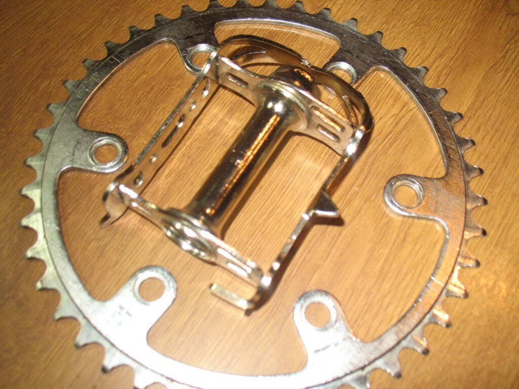

Отдавал для образца одну педаль на хромировку.Сегодня принесли.Никогда не думал, что хром бывает разного оттенка. У этого явно тёплый. Отдал остальное сегодня. 2 недели срока попросили.Во общем гламурненько получится, педали, шатуны планка переклюка в золоте, звёзды в серебре :smile:
Кстати о звёздах, я их не отдавал, во первых они в идеале, во вторых дорогое удовольствие.А вообще я никак не пойму, звёзды вообще хромированные или это полированная нержавейка?
