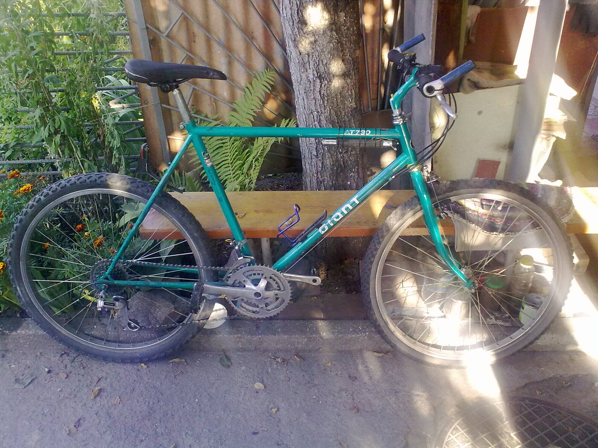

Про руль советовали не зря. У меня практически такая же внешне рама на (насколько можно сравнить по фото)
26092015762.jpg [ 775.14 КБ | Просмотров: 1890 ]
, только 52 и 56 размеры (если я правильно меряю) и вынос 100мм с подъемом сантиметров наверное 5-6.
Так вот, с моим ростом 178 из-за прямого руля приходится иногда (ветер встречный, например) ложить на руль предплечья, рожки на руле использую часто, но они только меняют хват, а не посадку.
Если поменять вынос, тогда опять-же - не всегда "раком" нужно ехать...
Меня останавливает вид, уж лучше лежак поставлю.
PS: седло стоит выше, чем на фото на 2см.
