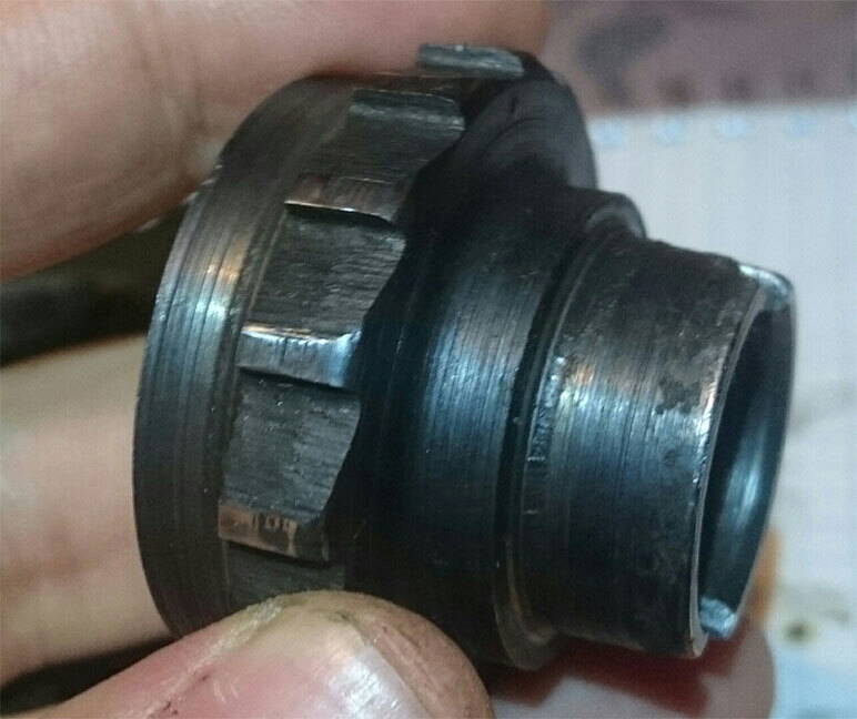

Слушайте, я разобрался лпочему свободного хода не было... одна собачка жила своей жизнью... т.к. пружинка из под нее выскочила...и терлась отдельно об зубья трещетки...
стала короче...теперь не натягивает собачку...
чего делать с ней?

вообщем..придется поменять трещетку целиком..не знаю отчего..но оказалось разбито посадочное место собачки, она вообще не фиксируется внутри..и дело не в пружинке...
какие варианты замены? только не на современные...

Были б не за бугром - подарил бы другую...
А так - по резьбе (и по смыслу и поэтому viewtopic.php?f=31&t=291326#p1592559) нужно искать советские и совместимые. Совместимая известна чуть ли одна - Hero. Их попадается довольно много, видимо одно время на заводе ставили.
Т.е. их вроде три варианта ходовых - такая, как у Вас, Херо и обычного типа, которая спереди раскручивается, а не сзади, как Ваша. Хотя.. на Урал "Велта" тоже ж какие-то ставили... я хз, они у нас не продавались.
Насколько критична выработка не скажу. Вроде бы и терпима. Но тут опыта моловато, лучше пусть гуру скажут.
Вы полностью на звездочки разобрали трещетку? Что в итоге по деталировке получилось?
Собачки и пружинки вместе и по отдельности в продаже есть.
Можно фото ситуации и поподробнее, пожалуйста.
Найти мусорную с изношенными звездами и скомбинировать?
Да, в принципе, трещетка такая рабочая и за 5-7 долларов в продаже есть, тут уж как по деньгам и интересу покопаться.
