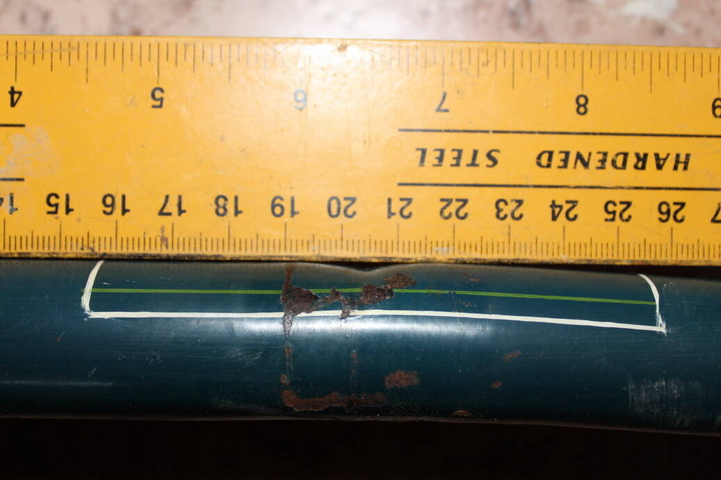

Если паять то однозначно перекрашивать. Самое печальное это то, что пайка в этом месте раму может ослабить. Попробовать все же выпрямить, можно так, широкий ремень петлей ( пожарный шланг) на брусок ставите домкрат, механический ромбом или гидравлику надеваете на него нескользящую петлю и тянете в верх.
СообщениеДобавлено: 02.12.2015 00:30
Сейчас конечно создан концентратор напряжений... Но ещё не все потерянно.
СообщениеДобавлено: 02.12.2015 00:36
Да с ремнями и прочей сранью номер не прошёл. Нужно додавить верёвкой, какой я говорил, и ваву подлечить. Доступ к пайке латунью, конечно, шикарно решает проблему.

Fadia
Найдите толстую круглую верёвку - только не канат, а эту, в оплётке такую. Сделайте трубу прямой и дайте несколько фоток этого места. Сами внимательно осмотрите заломы металла - не появились ди там микротрещины (можно досдирать краску для этого). От этого зависит дальнейший ремонт.

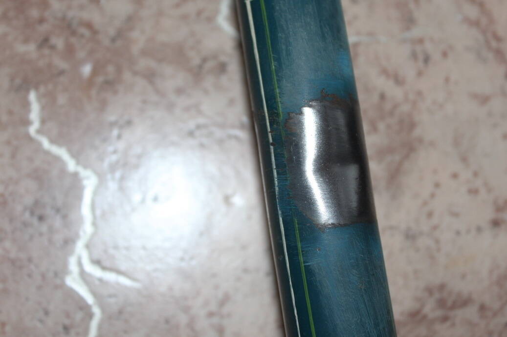

СообщениеДобавлено: 02.12.2015 21:17
Сообщения: 24
Город: Брест
Зарегистрирован:28.11.2015
Очистил от краски поврежденное место, трешниц нет. Так что будем считать, что все не так плохо, шпатлевка исправит дело. :smile:
Комментарий к файлу: Кажется, что вроде есть трещина
