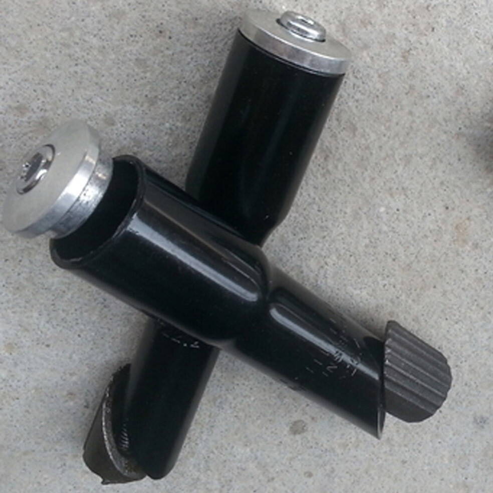

Если брать гранату под туризм, то такую. Тяжелая, но хрен проще сломать.
Aluminium-Alloy-Bicycle-Stem-Quill-Stem-Ahead-Adapter-22-2mm-25-4mm-28-6mm-130mm-Threaded.jpg
Aluminium-Alloy-Bicycle-Stem-Quill-Stem-Ahead-Adapter-22-2mm-25-4mm-28-6mm-130mm-Threaded.jpg [ 105.78 КБ | Просмотров: 2493 ]
У меня такая.
HTB1_1L9HpXXXXbUXVXXq6xXFXXX9.jpg [ 145.11 КБ | Просмотров: 2493 ]
Если я правильно понимаю, при тех же внешних диаметрах, она будет превосходить по прочности или будет равна по прочности первой, только если сделана из другой марки люминя. Материаловеды, правильно? А кто ж знает из чего они там обе сделаны...
