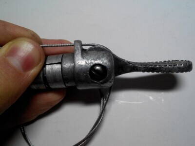

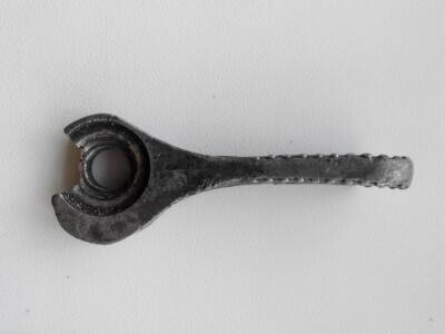

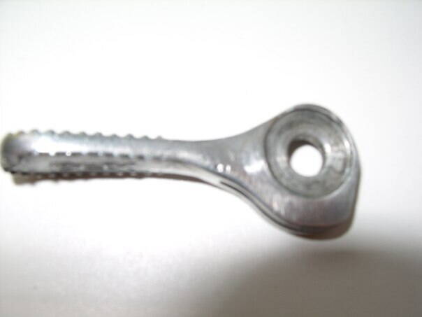

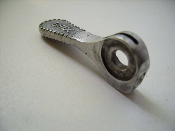

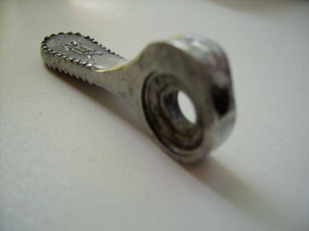

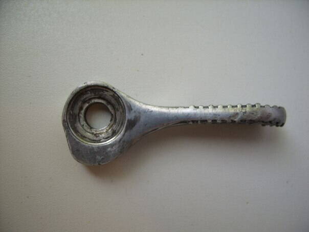

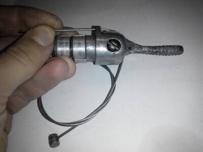

рычажки совершенно другие и отличаются от нарамных.
отличия:
на манетках чемпиона иначе заправляется трос. на самом рычажке с округлой его стороны есть паз/отверстие под оливу троса, который ложится потом в желобок и проходит через, называемое мною, "ушко" корпуса манетки и идет в рубашке (к сожалению мои целые манетки приедут родственниками из Уфы к нг, показать сейчас не имею возможности).
GiMuF1Xnpkk.jpg [ 29.92 КБ | Просмотров: 2364 ]
hkJw9nsFPtQ.jpg [ 29.39 КБ | Просмотров: 2364 ]
mZYTI7mc9sg.jpg [ 23.66 КБ | Просмотров: 2364 ]
q3cD-x8lBUA.jpg [ 18.06 КБ | Просмотров: 2364 ]
рычажок не совсем круглый, а , скорее овальный... и получается,ч то отверстие для оси вращения находится не по центру, а смещено (благодаря этому смещению, трос не пропиливает отверстие в корпусе "ушка" манетки, а находится на одной прямой с желобком троса ручки и "ушком" корпуса манетки и переходит без лишних изгибов в рубашку) .... как то так
nzUPBw_qdAc.jpg [ 52.2 КБ | Просмотров: 2364 ]
QJ7WwvmuMBw.jpg [ 56.21 КБ | Просмотров: 2364 ]
Образец рычажка, представленный на последних фото сломан
Ej0pDpIdi-c.jpg [ 56.85 КБ | Просмотров: 2364 ]
