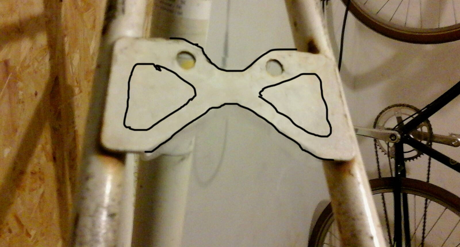

Ну і це я почав експериментаторські знущання над мостиком/пластиною

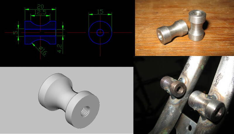

А ростовка 58-60?
Коля,пластинка якось не солідно.Треба щось такє єтакє.
отаке?
Безымянный.png [ 10.41 КБ | Просмотров: 1477 ]

MWL, :yes: ммммммммм... раз andr, таке пише то варто перечитати і задуматись, а ще краще я з ним поговорю. Це може бути серйозним аргументом відмазкою :wink:
А тоді вже багажник кріпити, чи з "вбудованими" чи накладними бонками, байдуже це робиться.
Максим та ясен, пєнь, що є ювелірніші вузли, це я привів те, що підрукою було :yes: Та в принципі більшого ця рама і не вимагає ...
toni73 писал(а):
А ростовка 58-60?
отаке?
58
На отаке треба щє багажник повішати і щоб не було отвору для крабів.

toni73, у показані тобою еммм... котушки втулки так і проситься вкрутити наскрізну шпільку. Або виточити їх обі-дві як одну деталь. Яка і буде відгравать роль містка!! :yes:
Правда деталь досить масивна (прогрів при пайці? :facepalm: ) а площа контакта невелика, знов все впирається в наявність майстра з паяльником :D
Може це і є геніальна простота?
А якщо таки дві окремі сполучити шпилькою, то посередені між ними можна якусь прикрасу закріпить, хоч той же гральний кубик, або якусь шкіряну "фенечку" :-P

toni73 писал(а):
Нуу багажник можна і на отаке причіпити.
А ось отвір робити необов'язково.Можна тіпа гральної кістки виготовити,а вже потім припаяти пруточки,або трубочки.
:yes: :good: Ну "кості" залишим на потім, тут повинно бути досить лаконічно, велосипед має не себе представляти, а все таки продукцію "Брукс". А попередні бонки гуууд. :yes:
Також про це думав :yes: , тут основна задача НЕ залізти в кастом, але викинути дешивезну штамповки !
