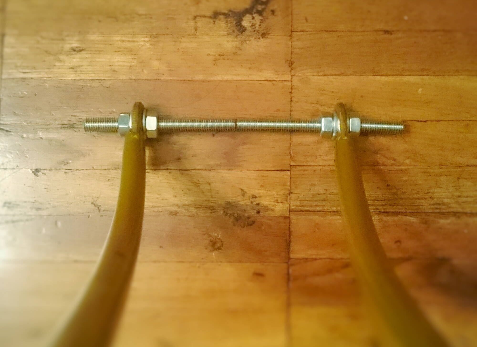

Разбирался с вилкой...вообще тяп ляп сделана с завода....как и рама впрочем...дропы впаяны в перья совсем по разному... На фото видно...пришлось надфилем сточить лишнее... Чтоб при закрутке колеса эксцентрик не заходил на возвышенность...после этого поправил немножко геометрию...

А колесо то встаёт ровно?

С небольшим перекосом встаёт...

jhonny писал(а):
Разбирался с вилкой...вообще тяп ляп сделана с завода....как и рама впрочем...дропы впаяны в перья совсем по разному... .
К сожалению в советское время без такого брака не обходилось.
Обычно велосипеды с такими дефектами отправляли не на велобазы а в розницу продавали в магазинах спорттоваров.
Судя по фото, там еще чуток надо подшлифовать.
