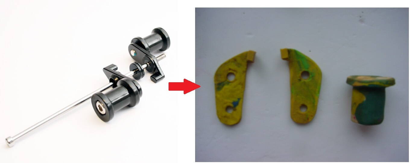

Сделал пару слепков из пластилина под свой CUBE ACID 2010. Теперь нужно узнать стоимомть токарных работ. Уже и придумал поворотный механизм. Нужны сварочные работы. Думаю сделать из нержавейки трубы. Загвостка думаю будет с крепежом, но и тут есть идея. Если кого интересует пишите.
111111.jpg [ 90.31 КБ | Просмотров: 3127 ]
22222.jpg [ 89.37 КБ | Просмотров: 3127 ]

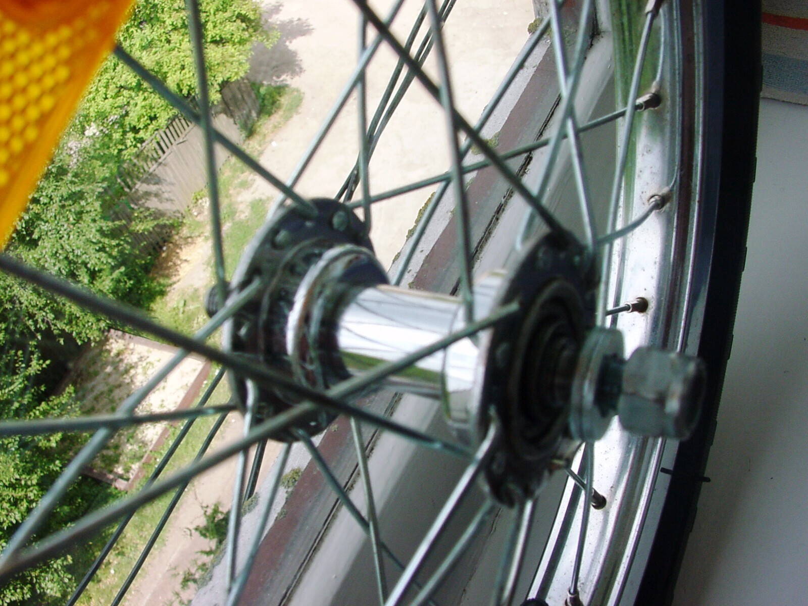

Вот пока ещё сфоткал колесо. Все по очереди.
Колесо-1.jpg [ 229.78 КБ | Просмотров: 2875 ]
Колесо-2.JPG [ 320.18 КБ | Просмотров: 2875 ]
Колесо-3.JPG [ 420.46 КБ | Просмотров: 2875 ]
