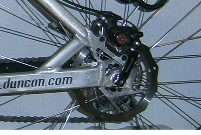

Консольник - однозначное зло. Сначала все нормально, а потом трещина в раме непонятно откуда. :wink: Лучше было купить обычный багажник и поставить П-образный переходник на мостик вертикальных перьев.
то-ли вы не рассмотрели мою раму , то ли я вас не понял , нет на моей раме ни мостика на перьях , ни каких других креплений , или я плохо смотрел))) в любом случае на тот момент это было клёвое решение .

На Ваших фотографиях и в самом деле сложно понять есть ли мостик - не разглядел. Но я бы все равно постарался уйти от консольника (тем более с таким, как на фото, количеством шмоток.

Гораздо прочнее и практичнее было бы сделать вертикальные опоры багажника прямо на ось, вроде как вот здесь:

Kochegar
возможно и скорее всего вы правы , но на моей раме нет такой возможности так как край оси спрятан в своего рода нишах (фото прикладываю)

В принципе, можно пойти в горы и в деловом костюме... :D До появления МТБ я тоже ездил на шоссере по песку - теперь у меня для этого фэтбайк. :wink:

mc J писал(а):
(фото прикладываю)
Вот теперь, увидев это фото, соглашусь, что Ваш вариант с доработанным консольником для этой рамы действительно самый простой и правильный - беру свои слова обратно. По предыдущим фоткам, на которых не все хорошо видно, представлял конструкцию рамы немного по другому.
