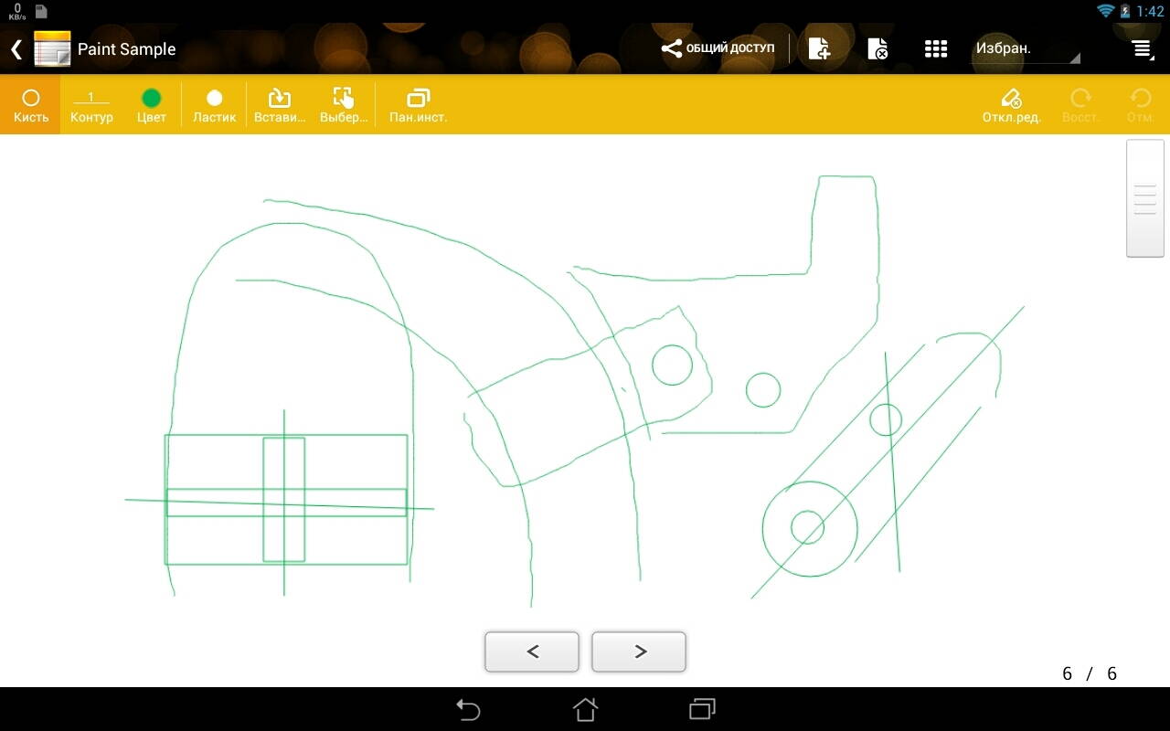

Leopold новый хомут - стальная полоса шириной 10мм. По краям отверстия. В резьбовой втулке сверлили отверстие перпендикулярно оси и нарезали резьбу под крепежный болт. Полоска крепилась к втулке болтиками с двух сторон. Получался хомут в котором крепежное отверстие для корпуса ручки можно было повернуть на любой нужный угол.
Экспериментировали с наклоном корпуса ручки постепенно стачивая нижнюю кромку.
Насколько помню, на фото максимально возможный угол, если сточить больше, уже не оставалось места внутри под втулку.
Как еще проще объяснить я не знаю, а фото не осталось.
С ранними, сильно изогнутыми ручками получалось классно. И за верха держаться удобнее, и тормозить с обоих хватов.
Screenshot_2016-01-08-01-42-36.jpg [ 204.72 КБ | Просмотров: 4006 ]
Т.е. изменялся угол крепления тормозной ручки на руле?

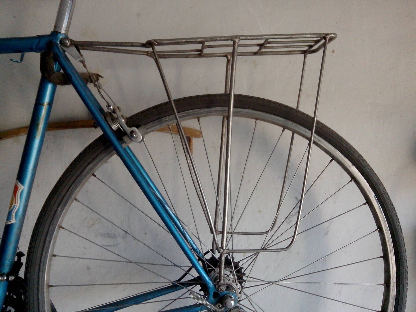

СообщениеДобавлено: 28.08.2016 18:43
Сообщения: 994
Возраст: 67
Зарегистрирован:30.05.2012
Возникла потребность перевозить грузы, велоштаны есть, нужно пристроить багажник. Был сварен под размер велика и рюкзака. Получилось вот так.
багажник.jpg [ 497.93 КБ | Просмотров: 3719 ]
СообщениеДобавлено: 28.08.2016 22:57
Хорошо, когда багажник прижат к подседелу, насколько можно. Чем дальше груз от ЦТ, тем хуже во всех отношениях ведёт себя велосипед. В Вашем случае, "пропадает" участок багажника от рамки до подседела, где просто тяги к болту.
СообщениеДобавлено: 28.08.2016 23:31
Сообщения: 994
Возраст: 67
Даже спорить не буду, но багажник делался под штаны Terra Incognita и, чтобы не биться о них ногами, пришлось отодвигать на нужное расстояние.Если ставить просто сумку на багажник, то её ничто не мешает задвинуть вплотную под седло. На гибриде моём ситуация ещё хуже, там тяги длиннее и рюкзак с 30 кг гуляет.Привык, хотя ситуация не фонтан, но придумать пока ничего не могу.
